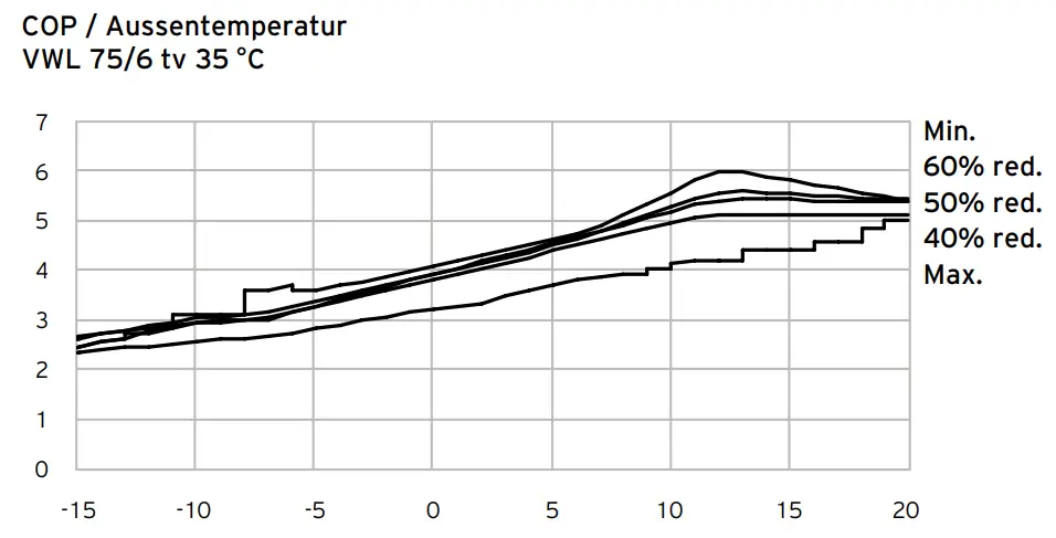

Bei 2 Grad Außentemperatur und einem Vorlauf von 28 Grad läuft der Kompressor am unteren Modulationsrand mit 0,5 kW Leistungsaufnahme. Die Kälteleistung liegt aber bei nur 1,1 kW, also ein COP von 3,2.
Da frage ich mich schon wie lange das beobachtet wurde? Da müsstest du schon länger und mit mehr Datenpunkten draufschauen, denn ein solcher Unterschied durch eine Anhebung des Vorlaufs wäre extrem ungewöhnlich.

Finde ich auch komisch und bei mir kann ich das so auch nicht beobachten, habe aber auch in der unteren Modulation eine höhere Kälteleistung (0,5 zu 2,2 bei 0 Grad AT oder 2,4 bei 2 Grad AT).
Apolyxo
Der COP ist in unteren Modulationen am größten. Das wurde ja mehrfach schon besprochen und zeigt Vaillant selbst auch hier:
