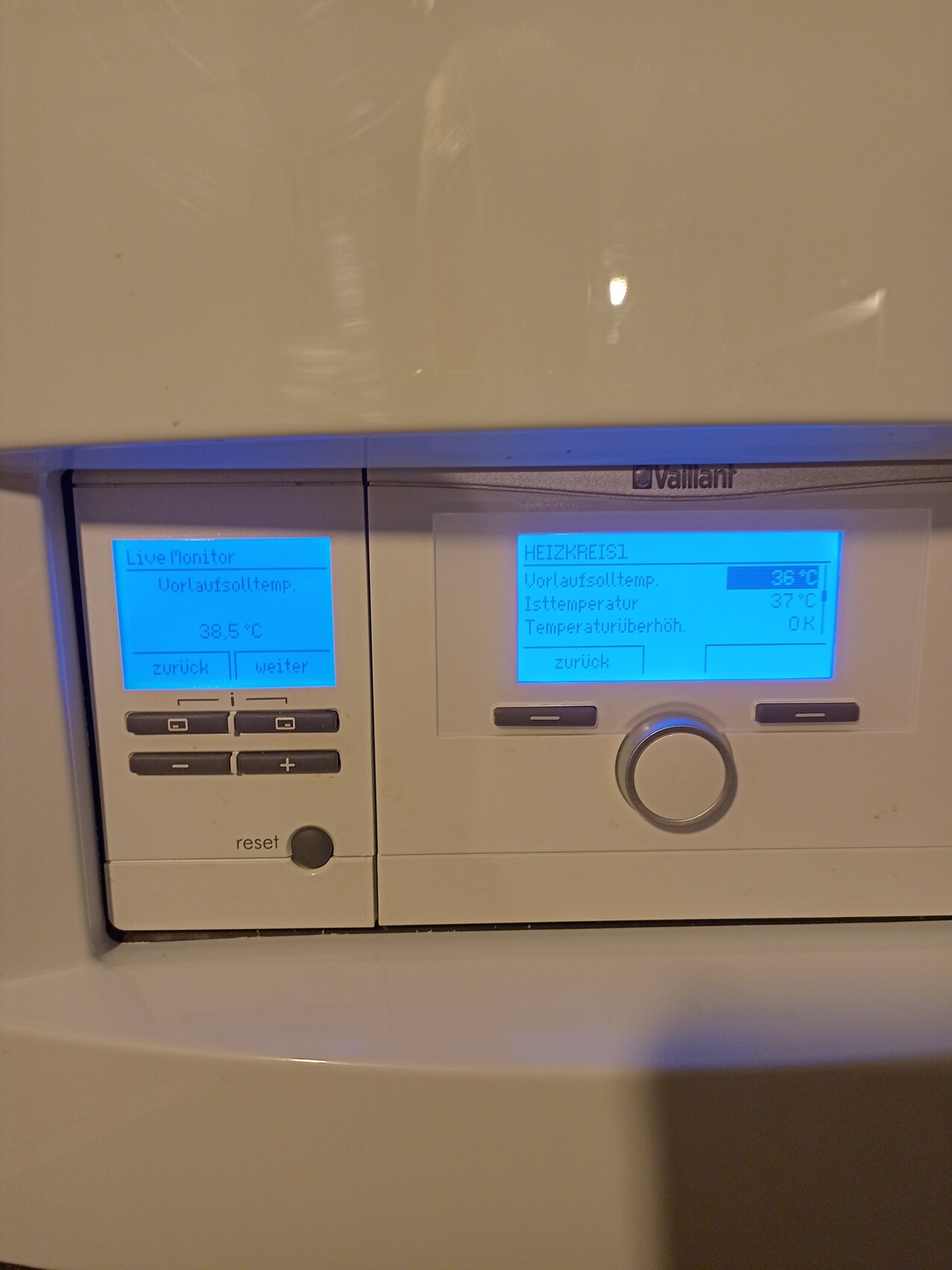

Wo kann man denn die Temperaturüberhöhung überhaupt einstellen? Ich glaube dieses Setting gibt es bei mir nicht...
Bei mir an der Hydraulikstation, am Multimatic 700 im Handwerker Menü.
Auf dem Bild zu sehen: rechts das Menü mit Vorlauf Soll, Vorlauf (ist hinter der Heizkreispumpe) und Temperaturüberhöhung.
Im linken Display ist die Vorlauf Soll der Wärmepumpe das trotz OK Temperaturüberhöhung ca. 2-3k Höher ist.
Gruß Hardy
Zwei blau beleuchtete Vaillant-Heizkessel-Displays mit Tasten und Rundknopf.
CommanderROR
Ah, daran wird es liegen. Ich habe die Sensocomfort 720 Steuerung da scheint der Punkt nicht zu existieren und am Unitower auch nicht
