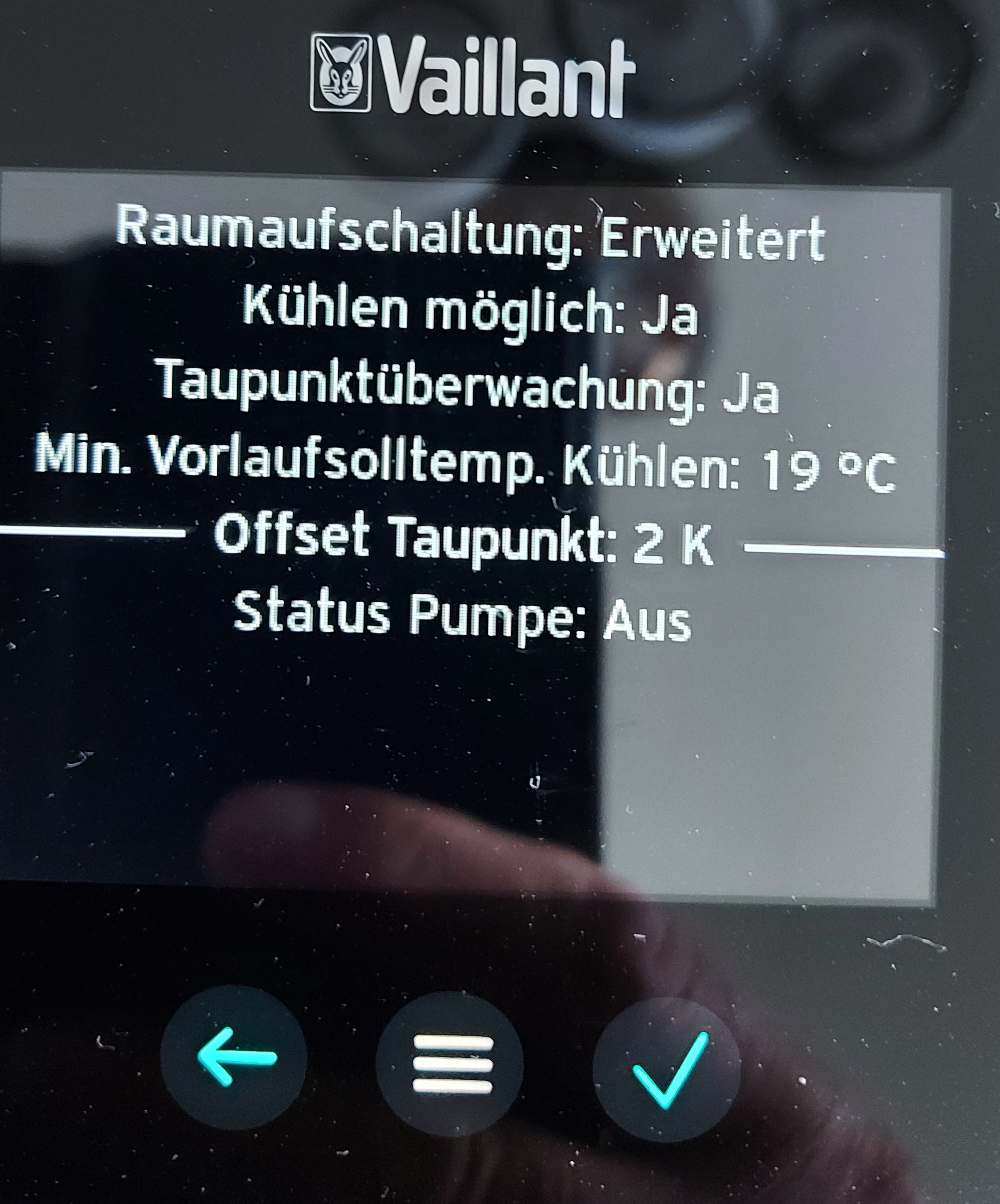

Ich habe am Nachmittag noch etwas gesucht und bin fündig geworden. Am Funkregler 720f geht's über Einstellungen in die Fachhandwerkerebene, dann zur Anlagenkonfiguration zum Kreis 1. Hier hast du Möglichkeiten zur Einstellungen von Werten Heizen und Kühlen. Dort kannst du bei Min. Vorlaufsolltemp. Kühlen deinen eigenen Wert eingeben. Bei mir steht ab heute 19°, die Empfehlung von Vaillant ist 20°. Zuvor hatte ich 16° irgendwann eingestellt, tatsächlich war dann heute im Kühlbetrieb diese VLT bei 16,5°. Dies ist wegen einer möglichen Taupunktunterschreitung unzweckmäßig.

Ich hatte in den letzten Tagen immer wieder eine Vorlauftemperatur von 17-18° beobachtet, die mir recht niedrig erschien. Aufgrund eurer Hinweise habe ich nun auch die Einstellung gefunden und verwundert festgestellt, dass bei mir bereits die 20° als mindest Solltemperatur eingestellt waren.
Nun erschließt sich mir also nicht der Umstand, dass teils "deutlich" geringere Temperaturen gefahren wurden....
Hmm, an so manchen Punkten bleibt die Anlage für mich also ein Rätsel.
Die Kühlfunktion an sich läuft jedoch seit ca. zwei Wochen sehr zufriedenstellend und positiv überraschend. Natürlich gab es bisher noch keine über Wochen hinweg stehende Hitze draußen, aber immerhin ...

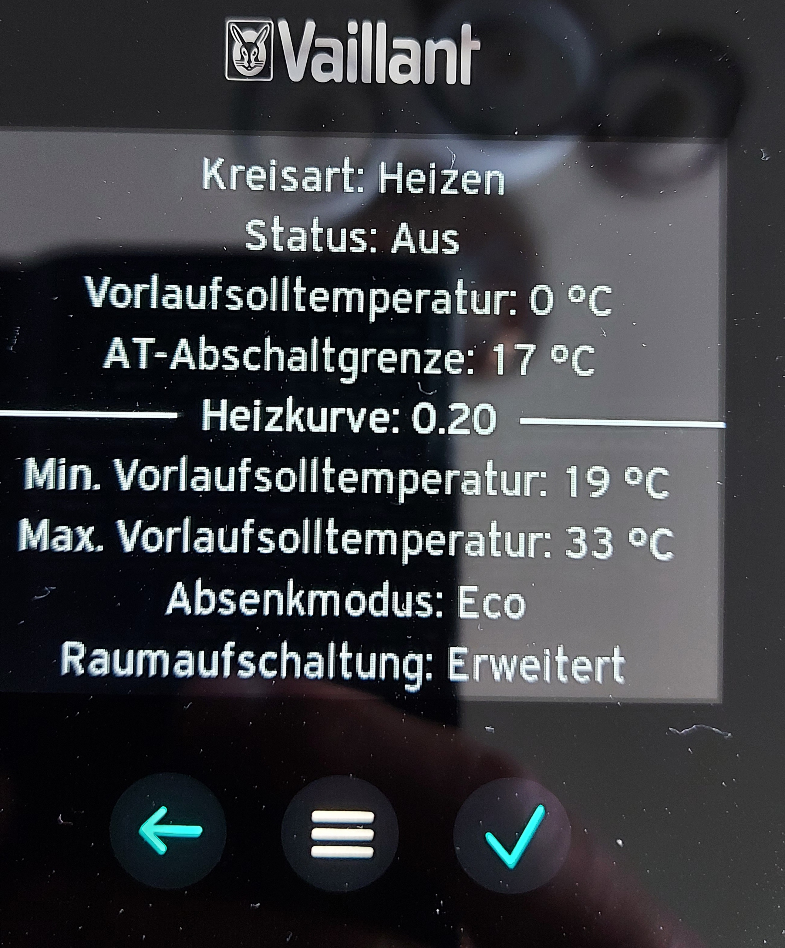

Ich kann deine Feststellung bezüglich der Unterschreitung der Vorlaufsolltemperatur bestätigen. Bei mir sind 19° eingestellt. Zum Teil waren die realen Vorlauftemperatur 18° und kurzzeitig 17,5°. Keine Ahnung wo das Problem liegt?
Vaillant Heizungsdisplay: Status Aus, Vorlaufsoll 0°C, Abschaltgrenze 17°C, Heizkurve 0.20
Vaillant Display: Raumaufschaltung Erweitert; Kühlung Ja; Taupunkt Ja; Vorlauf 19°C; Pumpe Aus

Da ist vielleicht wieder irgendein Offset der reinspielt? Hab mich bislang nicht weiter mit der Einstellung meiner Anlage beschäftigt. Habe noch keinen Kühlchip drin und bin schwer im Stress mit Umzugsvorbereitungen.
