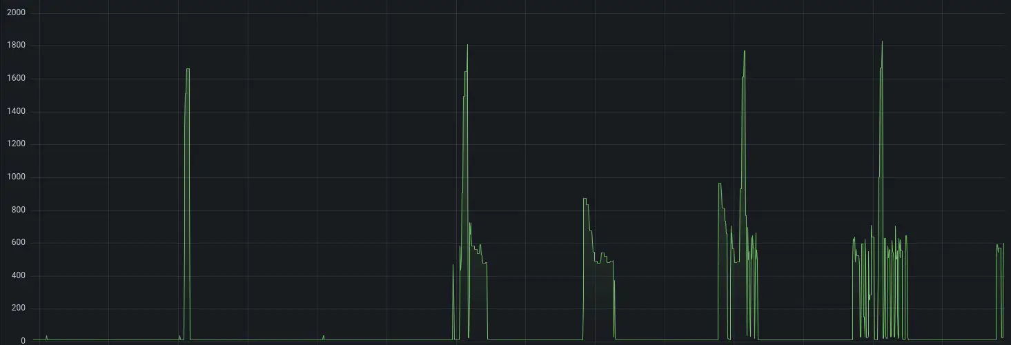

Die Heizsaison hat nun auch bei uns angefangen. Das nervige Takten ist wieder am Start.
Ich muss schon sagen, ich habe bisher selten so eine schlechte Regelung erlebt.
Oben sind 7 Tage. Das erste ist nur Warmwasser, danach habe ich ein paar Tage manuell versucht gegen das Takten zu steuern und dann kommt der "Automatikmodus".
Habe schon vor einer Weile einen Ebus Adapter 3 vorbestellt, der will aber einfach nicht kommen.
Wenn der da ist kann ich vielleicht etwas selber zum Regeln schreiben.
