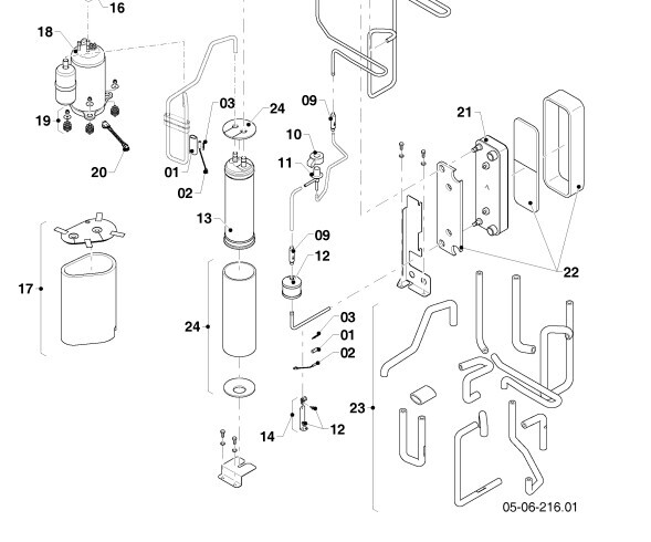

Beruhigt schonmal sehr, ja. Das einzige was mich noch verunsichert ist das laute Dröhnen, dass ja auch einige von uns haben. Ich habe nur nicht mehr auf dem Schirm ob das mit den schlechten AZ korrellierte oder nicht.
RotorMotor
Da hatte doch vor einer Weile mal jemand von einem "Dämmkit" oder sowas geschrieben?
Gab es dazu Neuigkeiten?
OWLer
OWLer
Nein, das Dämmkit wird um den Kältemittelsammler angebracht. Das hat jetzt nicht groß was mit Wärme zu tun. Lt. Michael "woanders" die Nummer 24. Das Ding hängt ja sonst ziemlich frei im Kältemittelkreislauf und kann sich vermutlich ordentlich aufschwingen.
Explosionszeichnung eines Kühlgeräts mit Tanks, Rohren, Ventilen und Halterungen.
Für mich ist der Winter abgehakt, wenn es wärmer wird, werde ich mal reinschauen und gucken, ob ich das drin habe. Wenn nicht, dann kaufe ich das und
