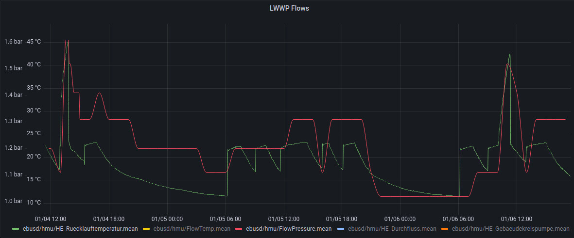

könnte Ihr bitte mal schauen, was Ihr für einen Wasserdruck habt? Wir sind heute aus dem Urlaub gekommen, die Wärmepumpe hat nur noch 1,2 bar ich meine, dass das mal 1,4 bar waren.
Ich habe es bei mir mal die letzten zwei Tage geloggt.
Wenn das Wasser kalt ist, 1.0bar, bei normalem Heizbetrieb 1.3bar, bei der Warmwasserbereitung 1.7bar.

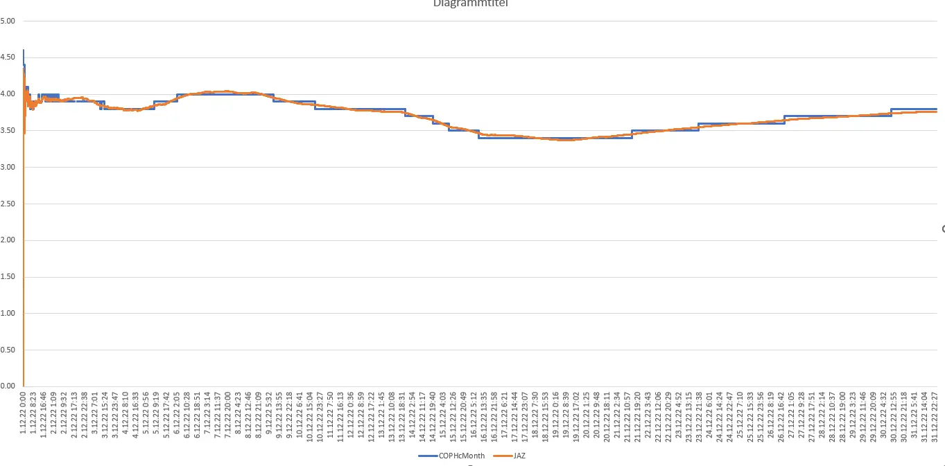

Die Berechnung der AZ sowie des Stroms konnte jetzt auf GitHub nachvollzogen werden für den gesamten Dezember.
Zum Beispiel für Heizen:
Heizleistung
=WENN([@Heizungspumpe]="1";([@Vorlauf]-[@Rücklauf])*1.16*[@Durchfluss];0)/60000
Stromverbrauch
=WENN([@Heizungspumpe]="1";WENN([@[Stromv_Anzeige]] > 0; [@[Stromv_gemessen]] - 0.018;0);0)/60
Summe Heizleistung / Strom
=SUMME(..)
Jahresarbeitszahl Real
=[@[Summe Heizleistung]]/[@[Summe Strom]]
Zeitreihe: Blau COPHcMonth und Orange JAZ verlaufen über Monate mit kleinen Schwankungen.

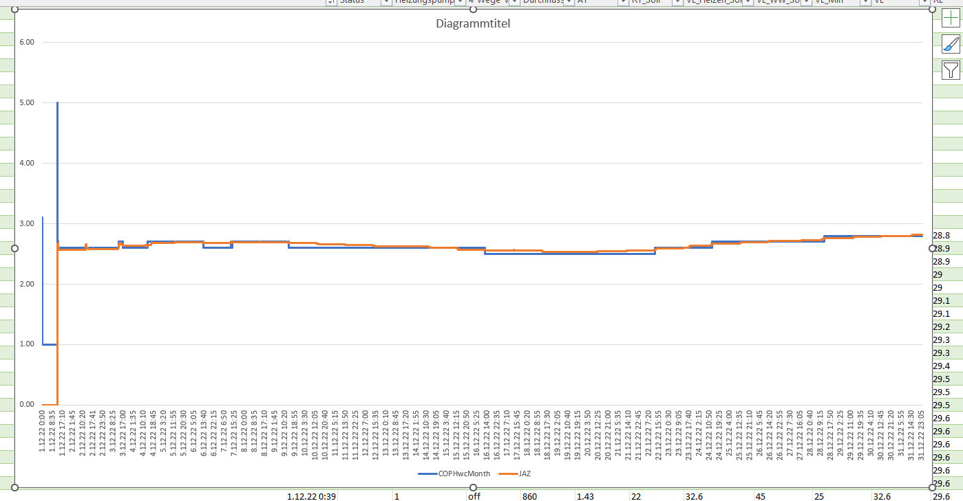

Für Warmwasser
Diagramm: Blau COPHMonth, Orange JAZ; Anfang 5, danach ca. 2–3 (Dez 2022).

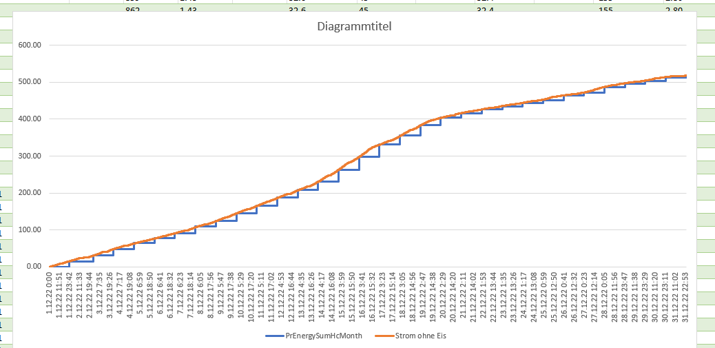

Die Berechnung des Stromverbrauchs (Heizen/Warmwasser) ist nutzlos für die AZ-Berechnung, da hier einfach Enteisungen ignoriert werden. Wenn ich Enteisungen ignoriere, trackt er extrem genau.
Diagramm: Zwei Energie-Zeitreihen über den Monat, Blau: PrEnergySumHmMonth, Orange: Strom ohne Eis.

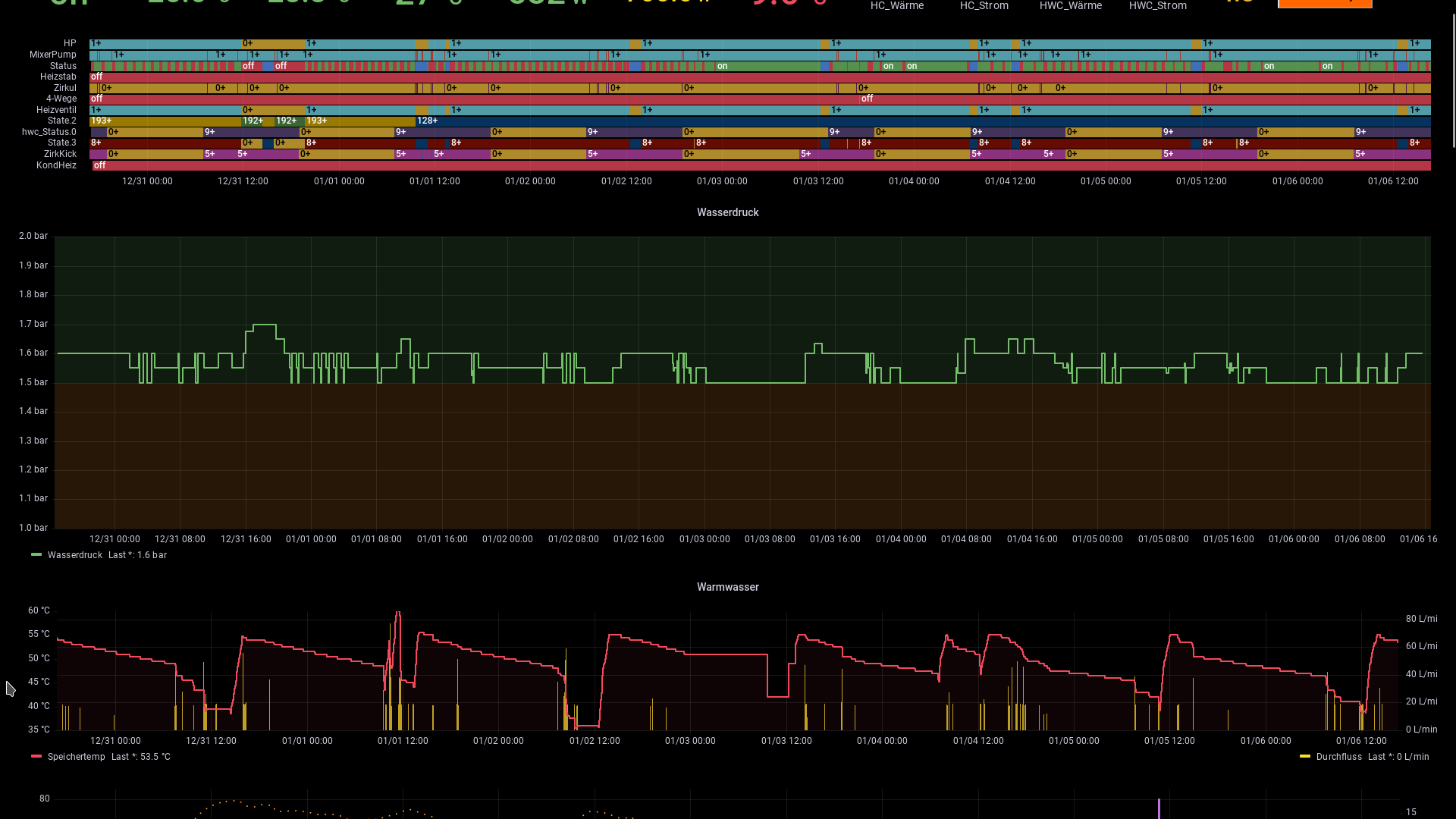

Ui, das sind aber starke Schwankungen. Bei mir ist bewegt es sich zwischen 1,5 und 1,6. Bei Warmwasser-Ladung kann ich oft einen leichten Anstieg von 1,5 auf 1,6 sehen:
Dashboard zeigt mehrere Zeitreihendiagramme: Wasserdruck, Warmwasser, Temperatur und Durchfluss.

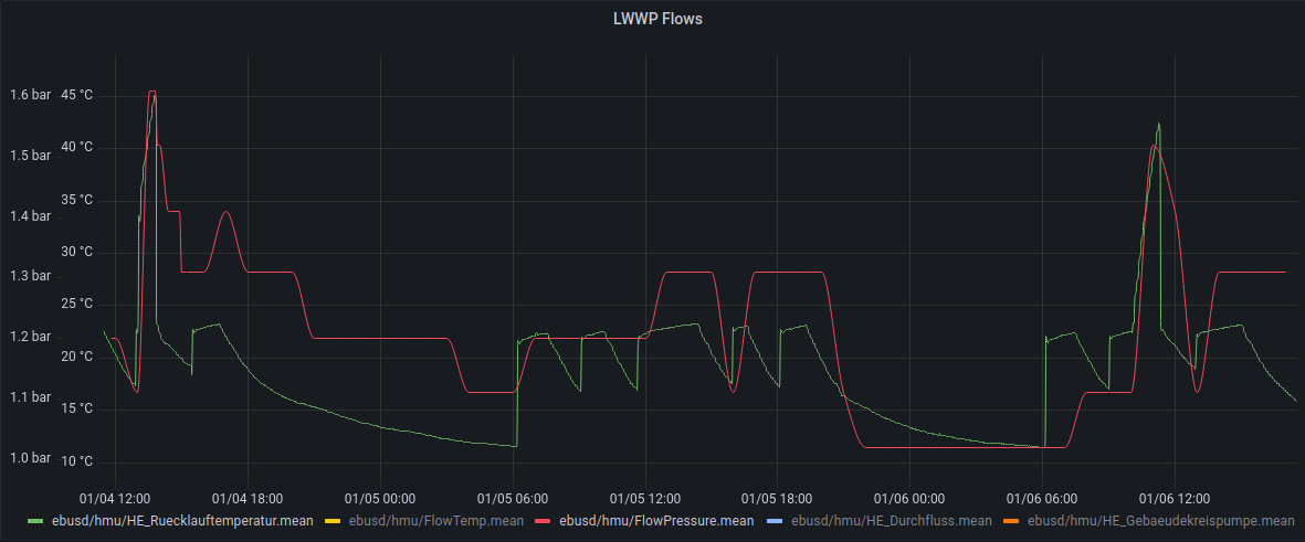

RotorMotor
Wie sehen deine Rücklauftemperaturen denn dazu aus?
Durch meine Nachtabsenkung fällt die Temperatur ja bei mir weit runter und damit auch der Druck:
Liniendiagramm Heizungsdaten: Grün Rücklauftemp, Gelb Flow-Temp, Rot Druck, Blau Durchfluss
