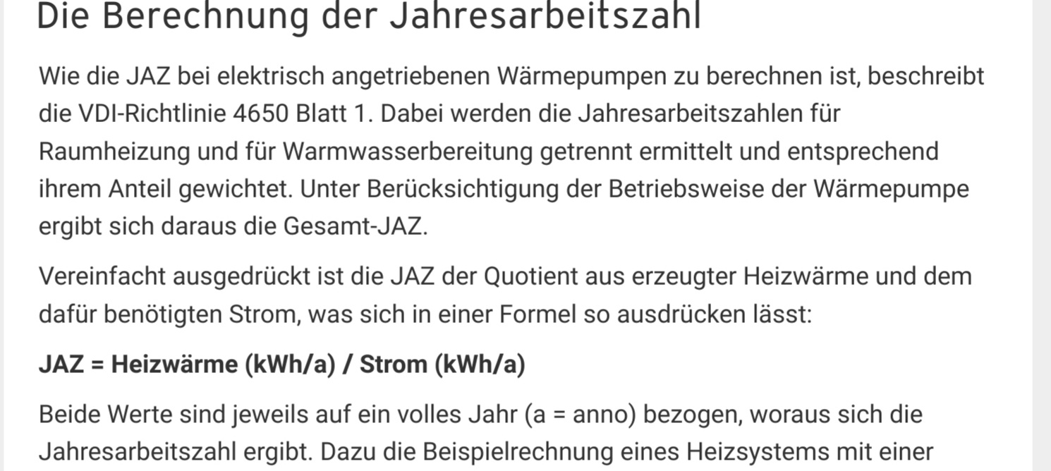

Deiner Wärmepumpe ist es egal wie der notwendige Strom produziert wird. Deshalb taugt deine Erklärung für den "hohen Novemberertrag" nix. Auch spielt die Speicherfähigkeit deiner Liaposteine nur eine relativ geringe Bedeutung beim Energieverbrauch.
Die Berechnung deiner Jahresarbeitszahl wird einige Mitstreiter noch mehr in Verzweiflung bringen. Aber nach wie vor sehe ich eine falsche Berechnung bei dir. Vaillant beschreibt die Berechnung der Jahresarbeitszahl für ein Jahr. Diese gilt m. E. auch für einen Monat. Wir reden hier über die Berechnung für einen Zeitraum x.
Danach hast du 659 / 116 kW = 5,68 als AZ Oktober. Wenn du nun für Strom 10% hinzu rechnest (bei mir ist externer Stromzähler eingebaut) dann kommst du auf 659 / 127 = 5,18. Aber ich bestätige dir, dass diese neuen Werte trotzdem sehr gut sein.
Text über die Berechnung der Jahresarbeitszahl (JAZ) für Wärmepumpen.
