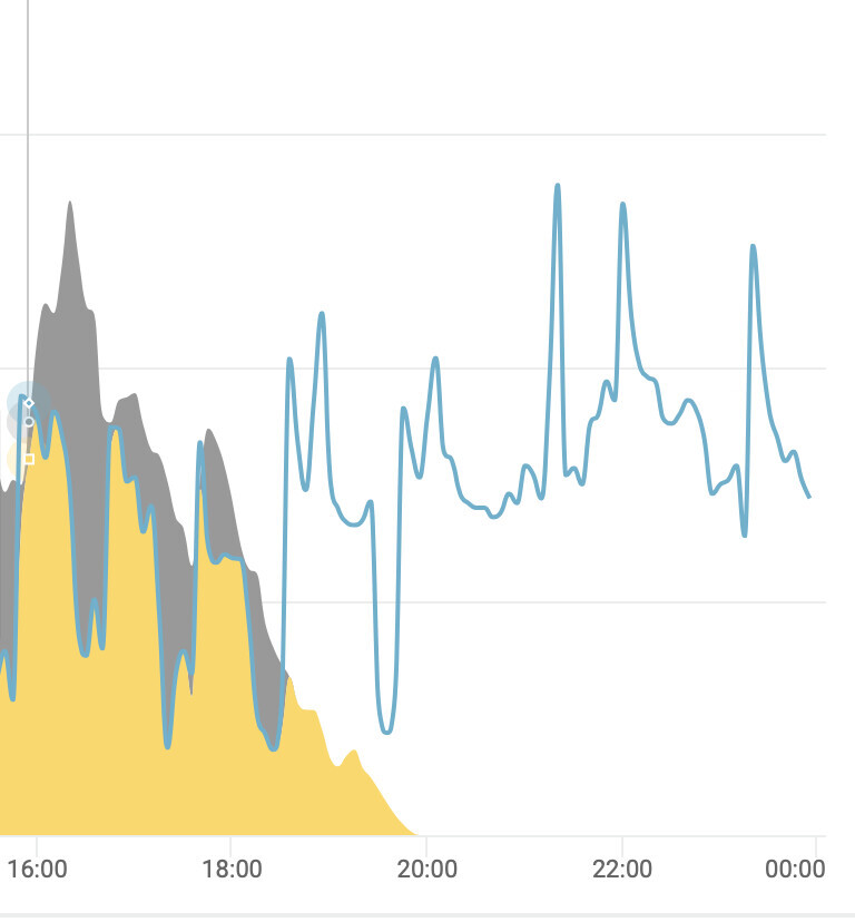

Heute Nacht ist sie "durchgelaufen".
Finde diese Zacken aber immer noch merkwürdig.
Leider läst das Smartmeter nicht genauer auf, aber live konnte ich sehen wie die Leistung bei den Zacken nach unten auf 300W runter geht.
Vermute daher immer noch, dass es sich um Abtauen handelt.

Das hier habe ich als Übergang von Takten zu Enteisen interpretiert. Besonders der Ausschlag kurz vor Mitternacht. Heute leider nicht schön zu sehen, weil wir heute Nacht das Auto geladen haben und die Amplituden auf der x-Achse dadurch optisch ordentlich eingeschrumpft wurden.

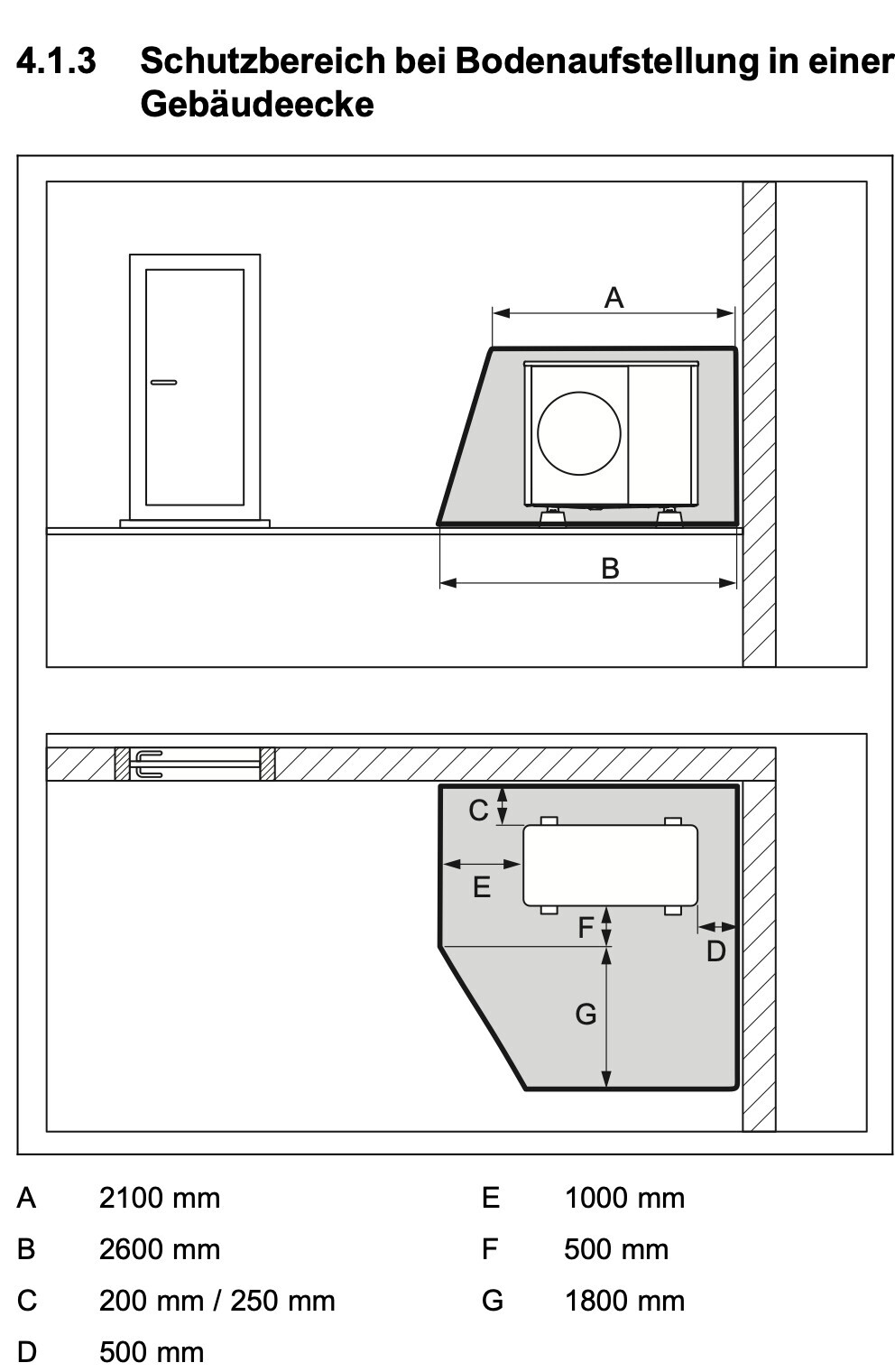

In der Installationsanleitung sind Schutzbereiche definiert. Da dürfen keine Fenster, Schächte oder Feuer sein.
