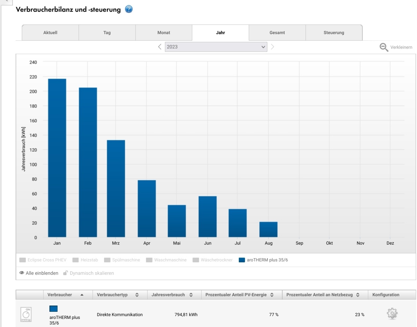

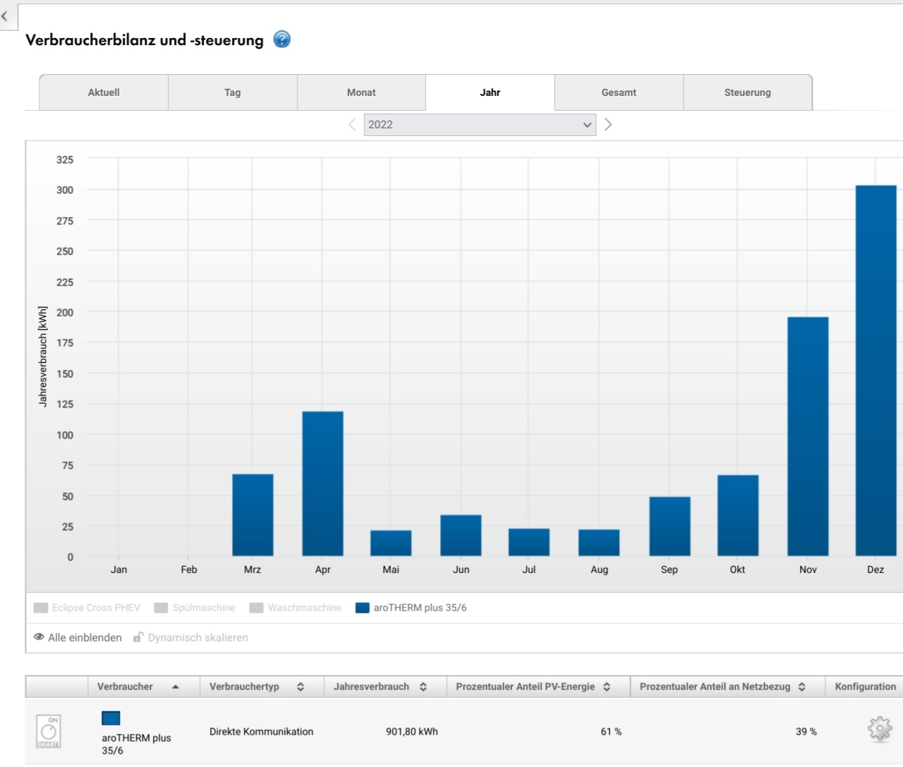

Anlage läuft seit 02/2022 und aktuell stehen 2390 kWh auf den externen Stromzähler für die gesamte Laufzeit. Im Februar 24 sollten es max 3000 kWh sein, damit 1500 kWh pro Jahr.
Hier noch 2 Darstellung zum Anteil Photovoltaik-Strom.

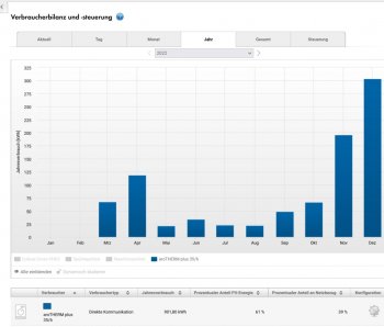

In 2022 wurde die Aufstellung erst in 03/2022 begonnen, die Heizung lief aber schon 4 Wochen früher.
Nach dem Einbau der neuen Platine waren leider auch die historischen Werten weg. Insgesamt schätze ich jetzt 70% durch Photovoltaik.
Jahresverbrauch 2022: monatliche Werte in kWh; Dezember höchste Bar.
Balkendiagramm zeigt Jahresverbrauch in kWh über Monate, Höchstwerte im Januar/Februar.
