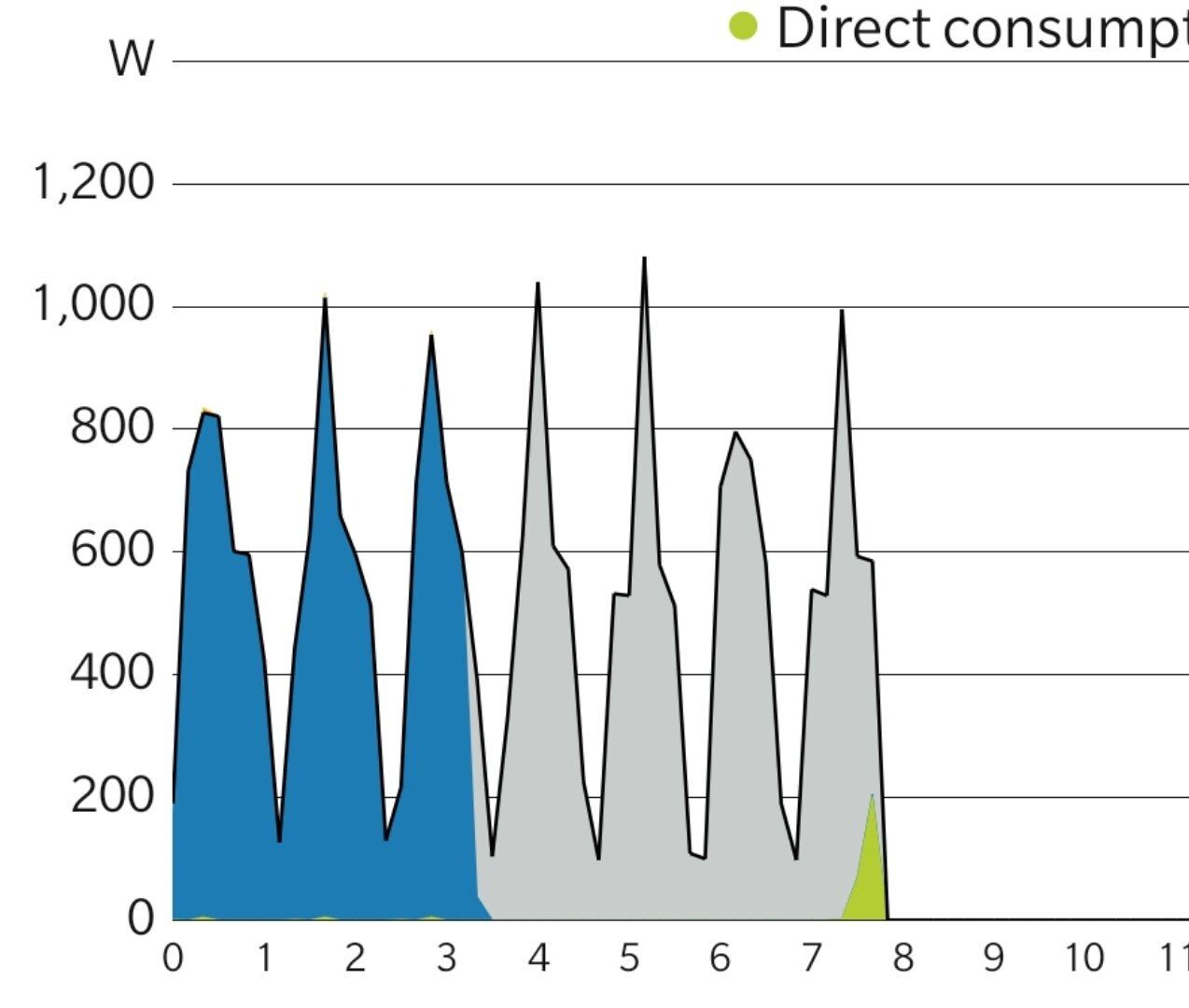

Seit kurzem ist mein Smartmeter am Start.
Darin kann ich jetzt sehen, dass die Wärmepumpe eigentlich immer mazimal eine Stunde am Stück läuft.
Ist das bei euch auch?
Ist das Takten aufgrund falscher Einstellungen oder einfach Abtauen gegen das ich eh nichts machen kann?
Mehrfarbiges Flächen-Histogramm mit blauen und grauen Spitzen; kleiner grüner Bereich bei x=8.

Ist je nach Außentemp. bei mir auch so ähnlich. Das ist dann immer das Enteisen. Und das können wir ja nun leider nicht beeinflussen.
Je trockener es draußen ist, des so weniger enteist sie und läuft auch länger durch.

Habe ich auch und hier irgendwo schon öfters berichtet.
Ich glaube übrigens nicht, dass das enteisen ist. Als es draußen im Februar noch kalt war, hatte ich den enteisungsvorgang als Peak nach oben im Smartmeter in Erinnerung. Während des Enteisens fährt die Wärmepumpe nicht auf Haus-standbyverbrauch zurück.
Das müsste tatsächlich klassisches Takten sein, wo das Energieintegral aufgebaut wird.
