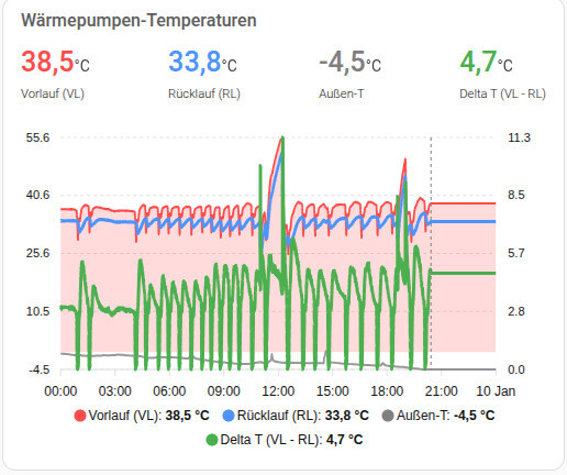

Barny27
bei mir wurde bis jetzt mehr als stündlich abgetaut und ich komme dadurch auf einen Effizienwert von 1,96 !
Ist das bei dir auch so.
Habe immer noch den Verdacht, das meine Anlage nicht so richtig läuft:
Heizkurve 0,5 / 120 qM Heizkörper Typ 22 21-22 Grad im Haus

Barny27
Da habe ich leider viel viel mehr.
Aber auch nur 18KW bis 20 Uhr
Diagramm der Wärmepumpen-Temperaturen mit Vorlauf, Rücklauf und Delta T im Tagesverlauf.
Ich glaube ich muss doch noch mal mit dem HB telefonieren. Ob evtl doch Kältemittel fehlt
Das BIld ist auch Home Assistant mit APEX Charts
hugi-01
vom Verbrauch ist das doch bei der Temperatur ok, als Vorlauftemperatur. haben wir ca. 31°C die Rücklauftemp. kann ich so nicht sehen.
Unser Wohnzimmer wird aber auch nur warm genug, weil wir beide Heizkörper komplett mit Lüftern getunt haben.
