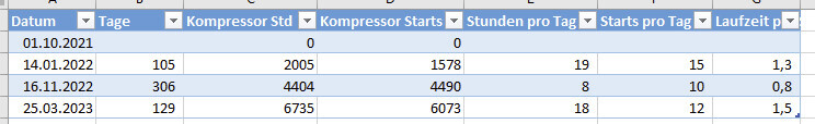

Welche Laufzeit und wie viele Kompressorstarts habt ihr eigentlich so auf eurer Wärmepumpe? Interessehalber wegen der Paralleldiskussion mit dem kaputten Kompressor.
Ich habe eben mal nachgeschaut und komme in 1,5 Jahren auf folgene Werte:
6735 Kompressor Stunden
6073 Kompressorstarts
Bin etwas irritiert bezüglich der Laufzeit. Ist der Statistikpunkt "Kompressor Std." wirklich Zeitstunden oder steht Std für etwas anderes? Dann wäre meine Wärmepumpe ja 280 Tage komplett durchgelaufen in grob Überschlagen 550 Tagen? Die 10 Starts am Tag glaube ich leider eher. Am Anfang hatte ich noch keine Warmwasser-Fenster eingestellt und da lief sie allein im Sommer ein paar Mal an nur für ein paar Grad wieder nachzuheizen.
Optimierung zur längeren Laufzeit erst letzten Herbst bezüglich AT-Abschaltgrenze und Nachtabschaltung. Müsste also tendenziell weniger werden.

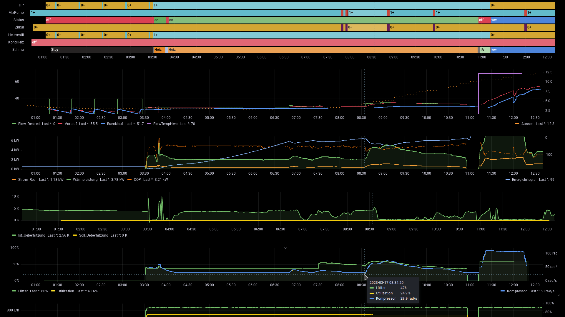

Ein paar alte Fotos habe ich in meiner Mediathek noch gefunden. Konnte folgenden Zusammenhang herleiten.
Mal gucken, wie es sich entwickelt - werde das in meine Statistikroutine mit aufnehmen. Was ich immer noch nicht glauben kann, ist das sim Schnitt der Kompressor vom 14.01. - 16.11 also mit dem Kompletten Sommer inklu 8h pro Tag gelaufen sein soll.
Wird da irgendwie wieder strunzendumm gerundet?
