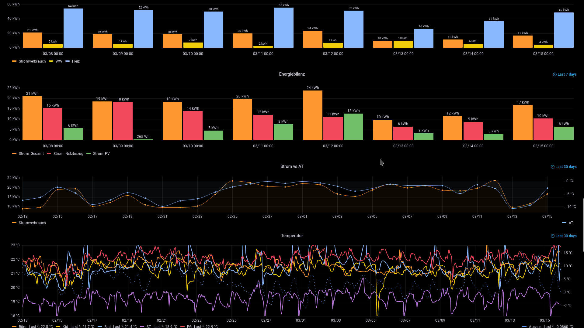

Falls Interesse besteht, hier mal eine Auswertung der letzten 7 Tage bzw. 30 Tage. Ich habe mal in einer Grafik den Stromverbrauch über die durchschnittliche Außentemperatur gelegt (Y-Achse invertiert damit man es besser übereinander legen kann), die Abhängigkeit ist recht linear. Bei der Berechnung des Photovoltaik-Überschuss habe ich nur den Teil gezählt, den ich sonst ohne Wärmepumpe einspeisen würde.
Energiemonitor: Balken-Diagramme zu Verbrauch, Bilanz, Strom vs AT und Temperatur.
