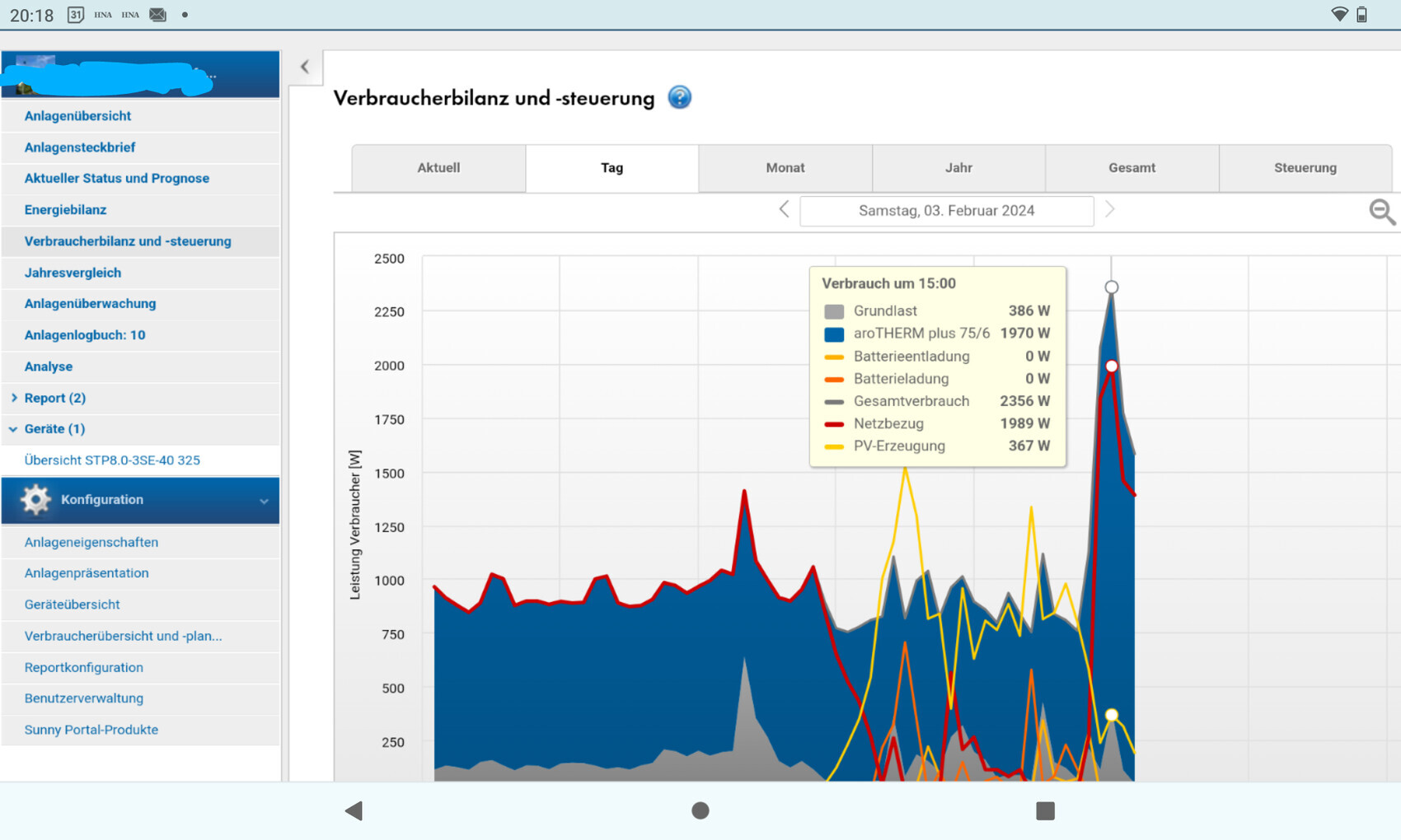

So sieht die Tagesauswertung von heute aus. Um 15Uhr wurde vermutlich Wasser erwärmt.

Unter der Darstellung findest du noch die tabellarische Übersicht deiner Verbraucher (in deinem Fall nur die Arotherm) mit dem Stromverbrauch und den Anteil Photovoltaik-Strom. Das ist in der Monatsansicht ähnlich.
Die "Verbraucher" kannst du jetzt selbst anlegen, über AVM Steckdosen oder Shelly.

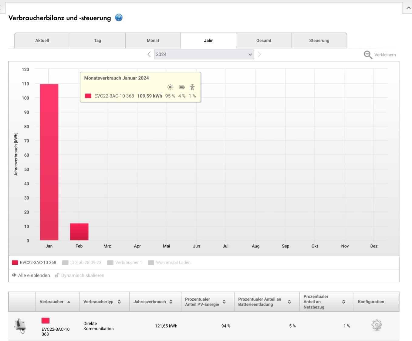

Hier unser SMA EV Charger in der Jahresübersicht
