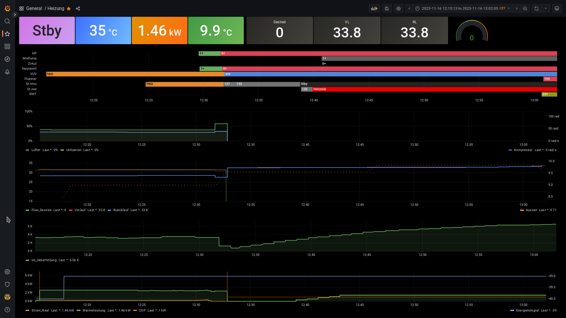

Das sieht dann so aus: Man sieht die Status-Codes

Kann man mit dem eBus-Adapter die Wunschtemperaturen beeinflussen mit der gemessenen Außentemperatur der Einheit? Warte hier gerade noch auf das Wärmekit bzw. auf den Serviceeinsatz (das Kit ist wohl seit 1 Monat nicht auf Lager?!), aber damit bekommt man das Brummen bei 55-70% Last auch nicht richtig weg lese ich so aus den Beiträgen raus.
Bei mir beginnt das Brummen bei -2/3 Grad bei 60% Last --> das man ab der Temperatur einfach die Wunschtemperatur erhöht um 1 Grad damit die Pumpe über die 55-70% Last fährt, würde das funktionieren? und dann bei -1 Grad die Wunschtemperatur wieder zurück stellt, natürlich Automatisiert mit dem ebus-Adapter

@Ichbins01 Ja, das geht. Ich mache damit ähnliche Dinge.

@Hardy1962 Warum schaltet deine Wärmepumpe denn bei 100% plötzlich ab?
Ist vielleicht einfach die Kompressorhysterese zu niedrig eingestellt?
Und sind es die Spielereien wirklich wert?
Ich habe da schon einiges ausprobiert. Aber so richtig sinnvoll ist dieses ganze überheizen und co. meiner Meinung nach nicht.
Was glaubst du an Heizkosten dadurch zu sparen?
"Elektrisch" ist ebusd einfach an den Start zu bekommen.
Sind nur zwei "Drähte" und ein USB Anschluss.
Für komplexere, manuelle eingriffe, muss man dann schon programmieren können.
