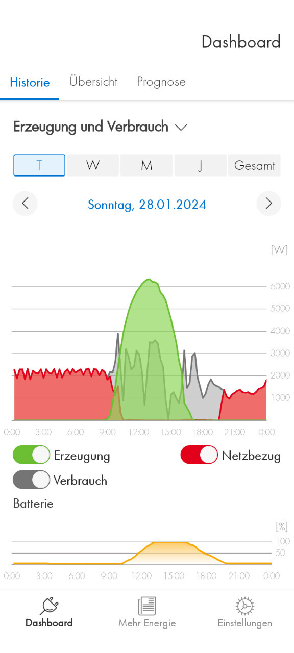

Die steht auf 7k. Ich habe "noch" die Software mit dem falsch berechneten EI. (Update ist demnächst fällig)
Normal läuft die Anlage unter 7°Außentemp. sauber durch wenn ich den Flüsterbetrieb 24h an habe.
Ab 2° und darunter ( mit Enteisungen ) gebe ich sie Frei und dann kommt es zu starken Ausschlägen (schnell auf 100%, dann wieder STOPP).
Bis ca. 9Uhr hatte ich den Flüsterbetrieb auf max. 70% stehen. ( Siehe Bild) Da die Sonne den ganzen Tag scheinen sollte habe ich, bevor ich wegfuhr den Flüsterbetrieb rausgenommen. Von unterwegs habe ich erst das Warmwasser auf 63°C eingestellt und die WT von 22° auf 24°und vielleicht 1 halbe Stunde später auf 26°C. ( Ich sah auf der App geringen Verbrauch und dachte d geht noch was und stellte nochmals 2° höher) Vielleicht war es gerade eine Enteisung?
Wie ihr seht sind starke Ausschläge vorhanden. um 18Uhr habe ich die Anlage kurz vom Strom genommen um den EI zu resetten.
( Der Vorlauf Soll war mittlerweile über 15°C höher als der Vorlauf Soll des Heizkreises und nicht zu erreichen.)
Danach lief sie wieder eleganter. Ich habe die wage Hoffnung es über den Ebus nach und nach (in Abhängigkeit vom aktuellen EI )
anzuheben damit sie nicht ins Schwingen gerät.

Die Zeitauflösung der Kurven ist zu gering um hier eine sinnvolle aussage treffen zu können. Ich kann aus Erfahrung aber sagen, dass selbst bei geringer Anhebung der Wunschtemperatur es zunächst zu einem recht starken Anstieg des Kompressors kommt. Das pegelt sich dann wieder ein. Da hilft auf jeden Fall ein ebus Monitoring und dann auch eher im 30 Sekunden-Abstand oder geringer.

Uiui, also zuerst mal würde ich dir schon raten die Heizung etwas mehr Heizung sein zu lassen.
Jeden Tag mehrfach manuell dran herumzustellen hört sich nicht gesund an.
Als nächstes solltest du herausfinden woher die Abschaltungen kommen.
An hoher Wunschtemperatur oder stark negativem EI liegt es sicher nicht.
WIe hoch ist denn im Moment der Abschaltung/davor die Differenz von von Vorlauf und Rücklauf?
Ca. 3-5°
Und dann ads mit dem vom Strom nehmen.
Machst du da die Sicherung raus?
Das würde ich auch nicht empfehlen!
Ich Stelle die Betriebsart "Aus" aktiv. Nach 2minuten Nachlauf fährt das System auf Standby, dann nehme ich den Strom weg, und deaktiviere die Betriebsart"Aus".
Stimmt irgenddwas mit deinem Mischer nicht, dass er die Wärme einfach nicht mehr abnimmt?
Der Mischer ist auf Hand und komplett offen. Alle Thermostate sind auf. Seit dem ich das tat läuft die Anlage zufrieden, aber eine Kleinigkeit die sich ändert so wie Enteisungen, Warmwasser Anforderungen bringt das System aus dem Takt.
