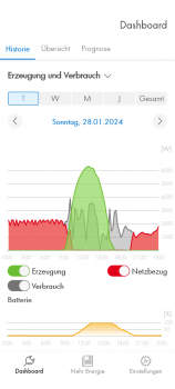

So, nun habe ich speziell dazu auch mal eine Frage.
Ich versuchte durch lesen der Beiträge rauszufinden wie ich den EBus Adapter und die Programmierung für die Einbindung hin bekomme.
Gibt es fertige Anleitungen und Einkaufslisten für Elektronik Laien? Geht es, die Anlage mit dem SMA Homemanager 2.0 zu verknüpfen um bei Überschuss der Photovoltaikanlage die Vaillant Wärmepumpe gescheit zum Verbrauch des Stroms zu veranlassen.
Bisher mache ich das per Hand über die Multimatik App, stelle bei Sonnenschein die Wassertemperatur und die Wunschtemperatur höher um die Energie für den Abend zu speichern. Leider ist es so, wenn ich die Wunschtemperatur zu stark anhebe der Energieintegral auf -180°/min abfällt, die Vorlauf Ist der Wärmepumpe die Vorlauf Solltemperatur der Wärmepumpe nicht erreicht und komplett abschaltet wenn die Vorlauf Ist Temperatur im Heizkreis ( nach dem Puffer und dem offenen Mischer) zu hoch steigt obwohl die Vorlauf Soll noch lange nicht erreicht wurde.
Wahrscheinlich muß sensibel Grad für Grad angehoben werden um die Sache nicht aus dem Gleichgewicht zu bringen.
Das ist mir manuell und wenn ich nicht zu Hause bin zu Aufwändig.
Abends muß ich die Anlage kurz vom Strom nehmen weil das Spiel mit hochlaufen auf 100% Leistung und dann wieder schnelles Komplett Abschalten der Wärmepumpe nicht aufhört.
Ich habe versucht die Beiträge auf Github und Hier in meinem kleinen Hirn zu verarbeiten. Leider bin ich zu keinem brauchbaren Ergebnis gekommen.
Ist einer in der Lage das in verständliche Anleitungen zu verfassen?
Ich habe gute mechanische, einige wenige Elektrische und Programmkenntnisse.
Meine Anlage:
Arotherm plus 75/6, Hydraulikstation, 200ltr. VR 71 mit Puffer im Vorlauf, 300ltr. Warmwasser Speicher, Mischergruppe ( offen auf manuell), Sensonet, Nur Heizkörper,
Photovoltaikanlage SMA Hybrid Wechselrichter, SMA Home Manager2.0, BYD Batterie.
Ich wäre Bereit dafür eine Aufwandsentschädigung ( nach Absprache) zu leisten.
Gruß Hardy

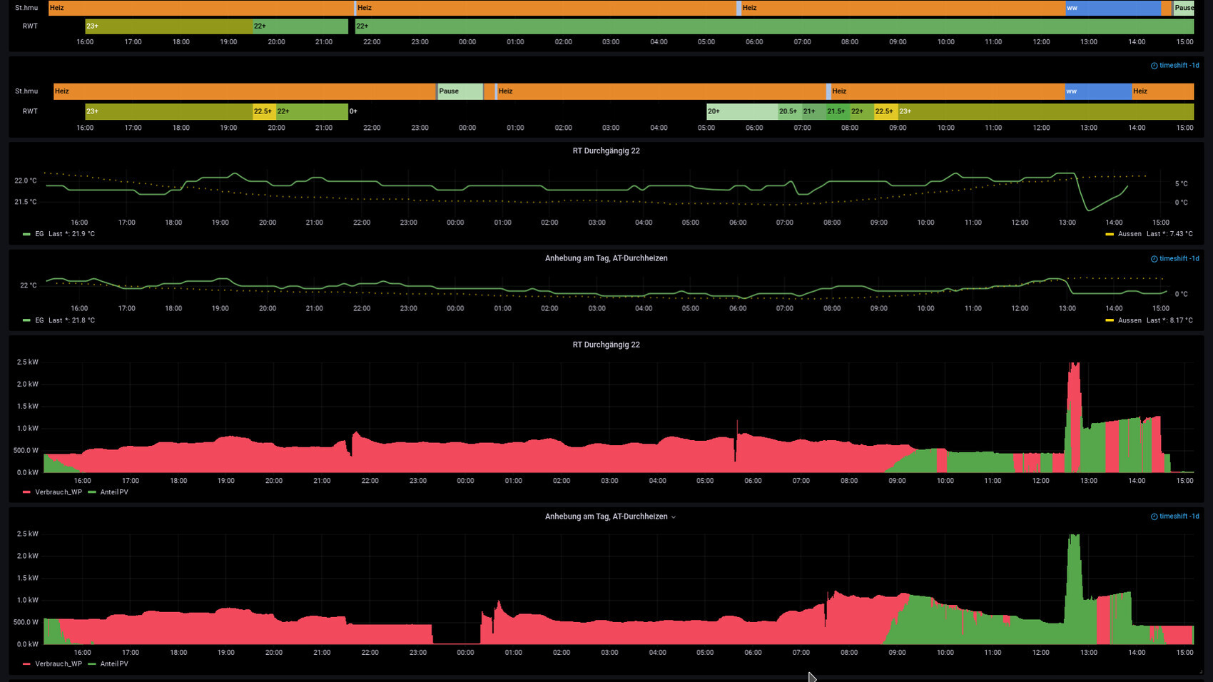

Es gibt ja immer wieder das Thema Taganhebung/Nachtabsenkung oder durchlaufen lassen. Ich habe mal 2 vergleichbare Tage gegenübergestellt. An einem Tag fahre ich Taganhebung und AT-Durchheizen und an einem anderen durchweg 22 Grad. Der Vergleich ist wichtig für Tage wo es nachts schon an die 0 Grad geht. Bei wärmeren Tagen macht die Taganhebung schon mehr Sinn. Aber ich habe mich gefrag, ob man bei 0 Grad in der Nacht lieber konstant durch fährt (bei mir wären das RT 22 Grad) oder über AT-Durchheizen (fest 20 Grad). Ich denke Bilder sagen mehr als Worte, daher hier der Vergleich. Die jeweils obere Grafik ist immer durchheizen, aber sieht man ja:

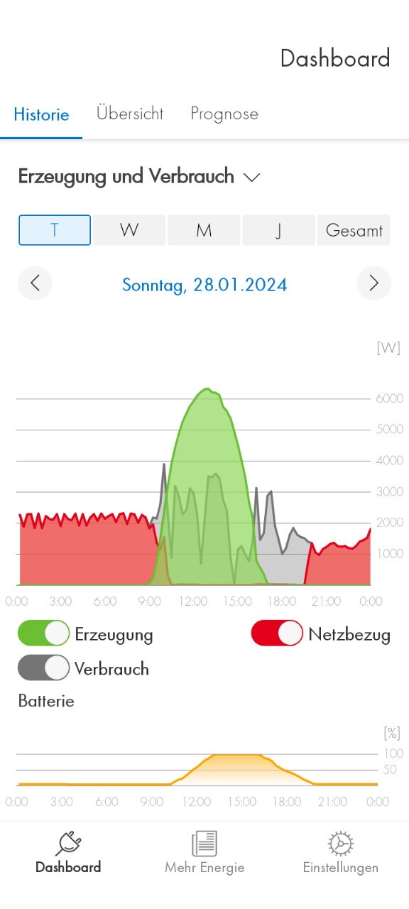

@Hardy1962 Warum schaltet deine Wärmepumpe denn bei 100% plötzlich ab?
Ist vielleicht einfach die Kompressorhysterese zu niedrig eingestellt?
Die steht auf 7k. Ich habe "noch" die Software mit dem falsch berechneten EI. (Update ist demnächst fällig)
Normal läuft die Anlage unter 7°Außentemp. sauber durch wenn ich den Flüsterbetrieb 24h an habe.
Ab 2° und darunter ( mit Enteisungen ) gebe ich sie Frei und dann kommt es zu starken Ausschlägen (schnell auf 100%, dann wieder STOPP).
Bis ca. 9Uhr hatte ich den Flüsterbetrieb auf max. 70% stehen. ( Siehe Bild) Da die Sonne den ganzen Tag scheinen sollte habe ich, bevor ich wegfuhr den Flüsterbetrieb rausgenommen. Von unterwegs habe ich erst das Warmwasser auf 63°C eingestellt und die WT von 22° auf 24°und vielleicht 1 halbe Stunde später auf 26°C. ( Ich sah auf der App geringen Verbrauch und dachte d geht noch was und stellte nochmals 2° höher) Vielleicht war es gerade eine Enteisung?
Wie ihr seht sind starke Ausschläge vorhanden. um 18Uhr habe ich die Anlage kurz vom Strom genommen um den EI zu resetten.
( Der Vorlauf Soll war mittlerweile über 15°C höher als der Vorlauf Soll des Heizkreises und nicht zu erreichen.)
Danach lief sie wieder eleganter. Ich habe die wage Hoffnung es über den Ebus nach und nach (in Abhängigkeit vom aktuellen EI )
anzuheben damit sie nicht ins Schwingen gerät.
Hardy
