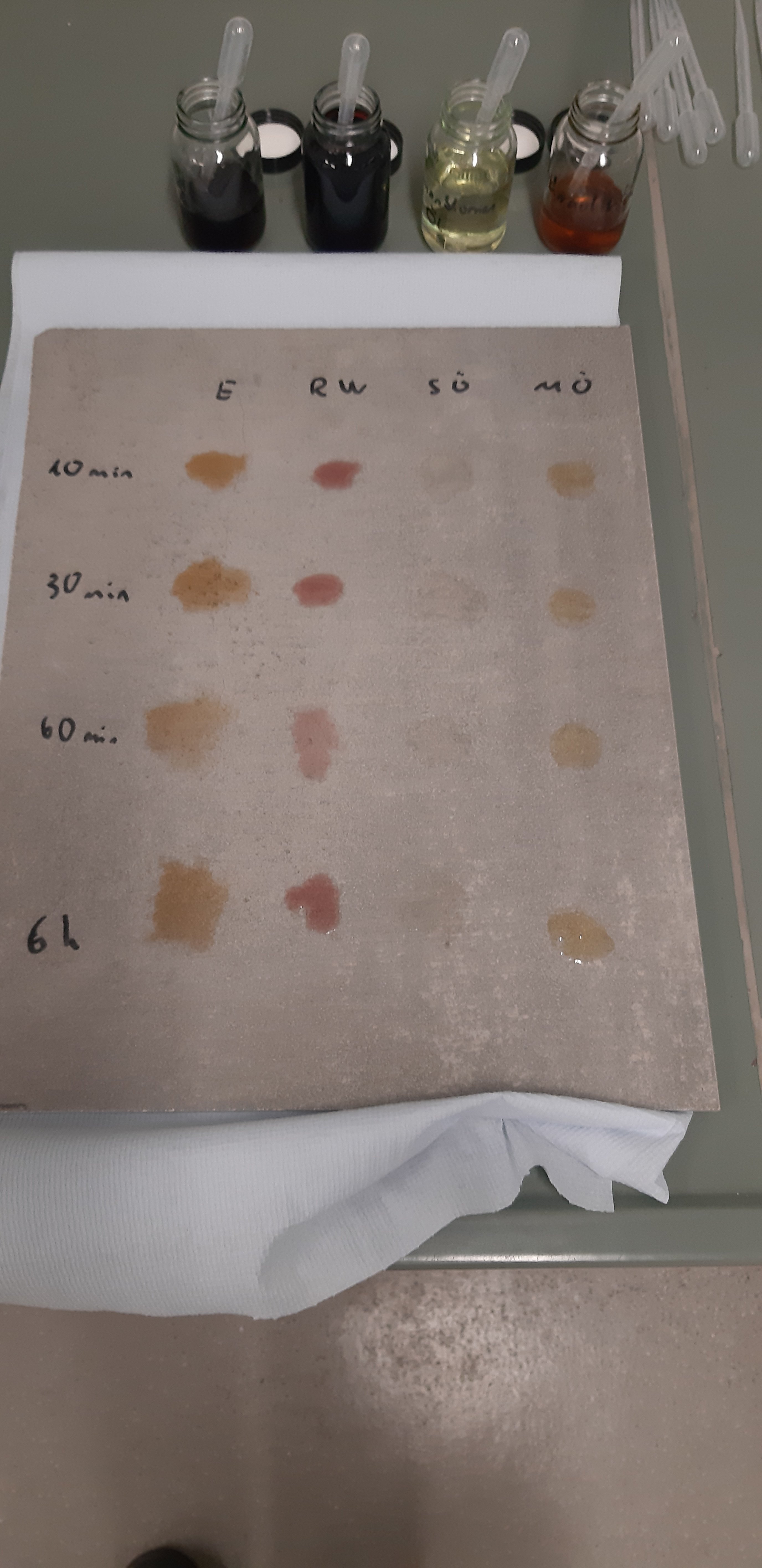

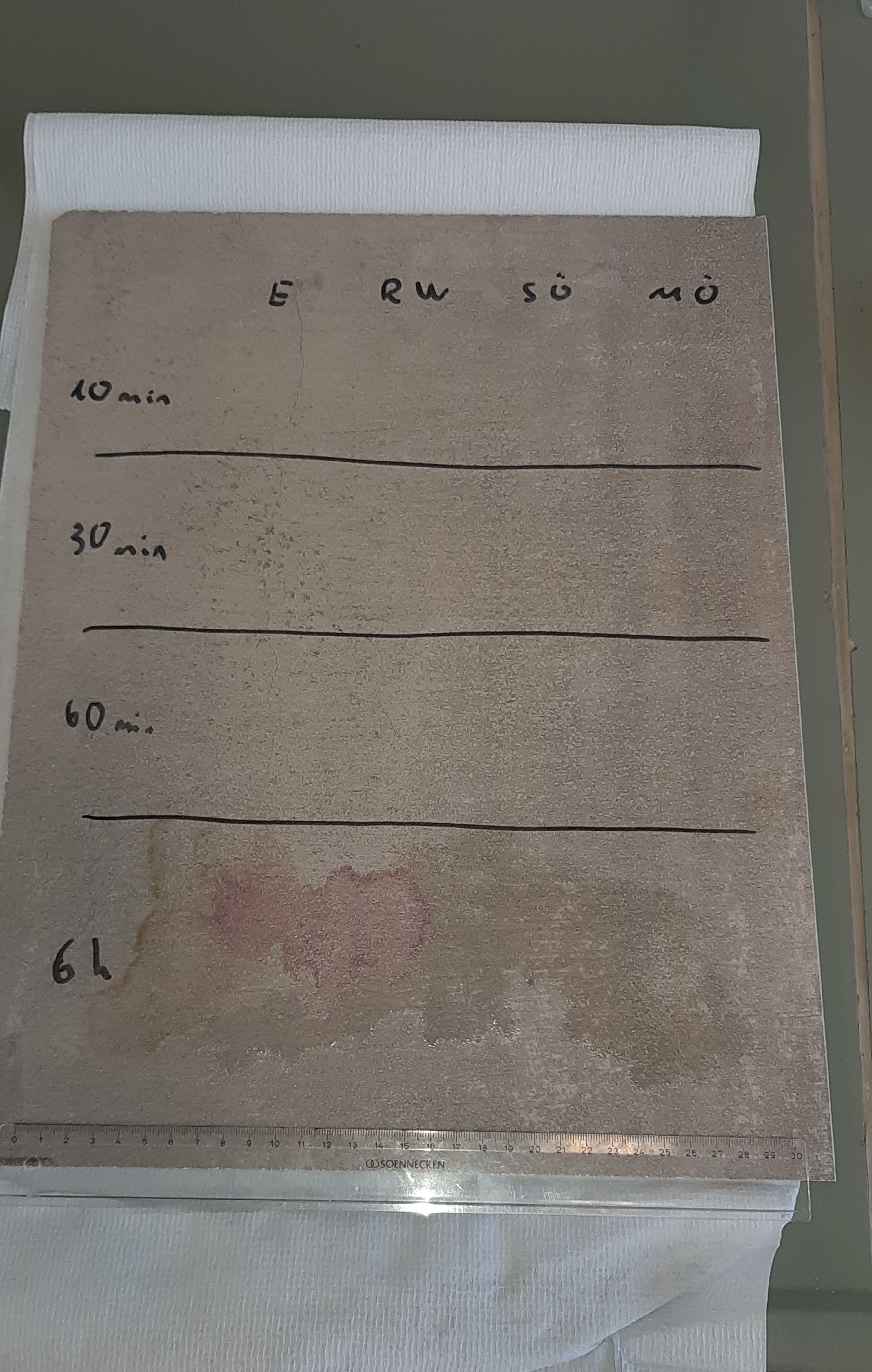

Die Fliesen nennen sich "Feinsteinzeug Dublin grey" in 120 cm x 120 cm.
Ich hatte mir mal den Spaß erlaubt, im Labor die chemische Beständigkeit der Fliesen nach einer gewissen Einwirkzeit zu prüfen.
E = Essig (kann z. B. auf Marmor oder Granit kritisch sein)
RW = Rotwein (auch nicht unbedingt "ohne")
SÖ = Speiseöl (Sonnenblume)
MÖ = Motoröl (im Wohnzimmer eher selten :))
Es gab keine Beanstandungen!
