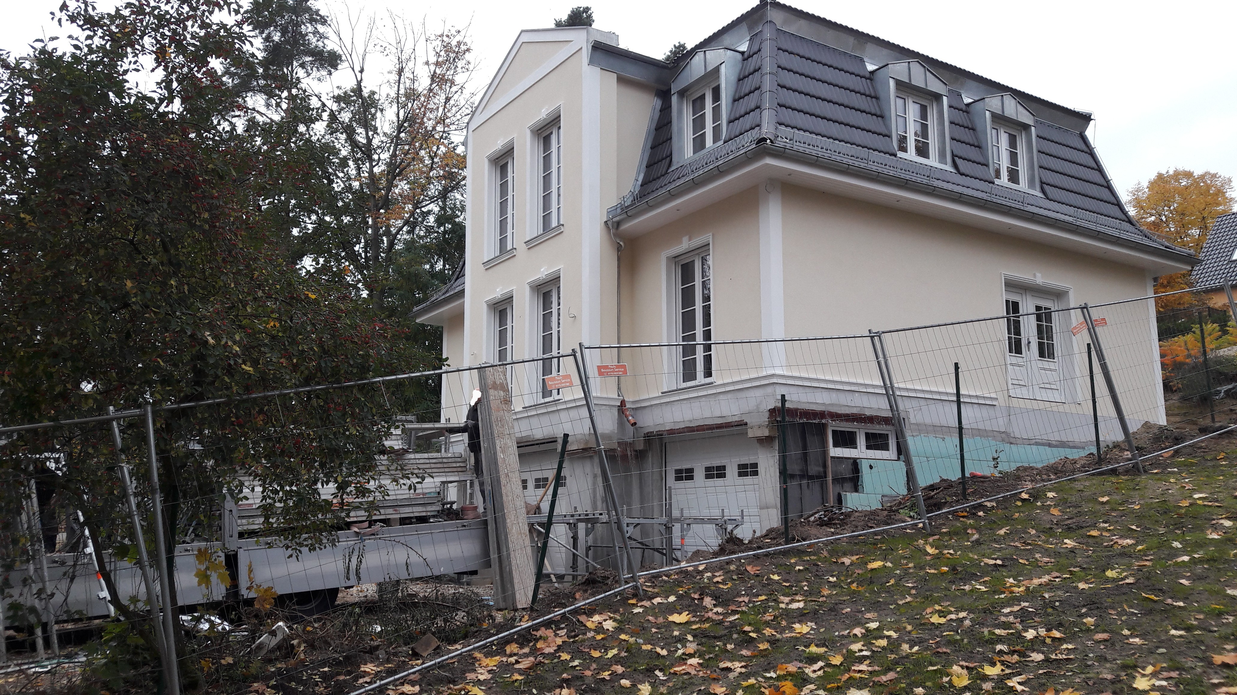

Bei uns wurde heute endlich das Gerüst abgebaut. Da das Untergeschoss aber noch nicht fertig ist, steht das Haus leider noch mit heruntergelassener Hose da.
