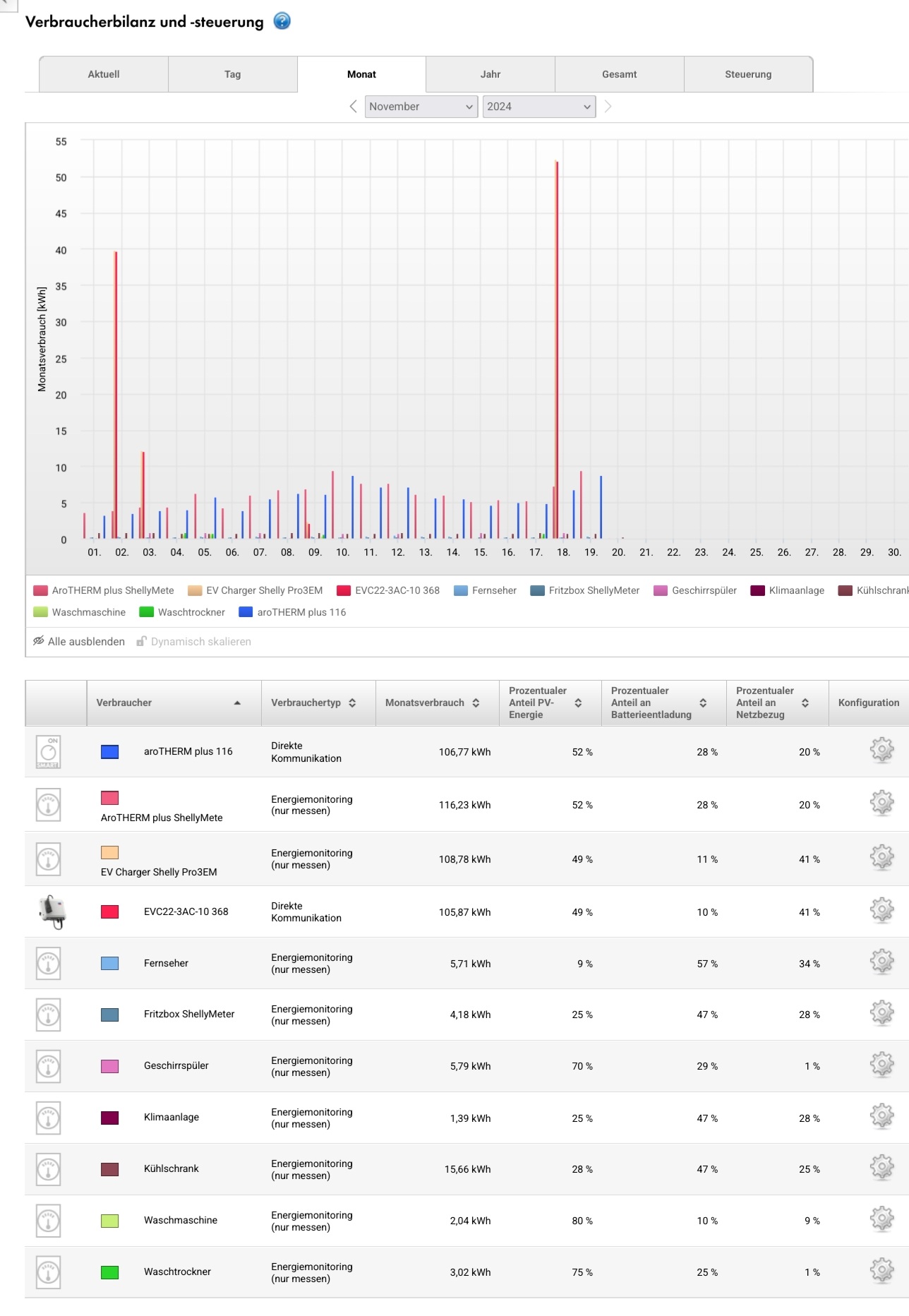

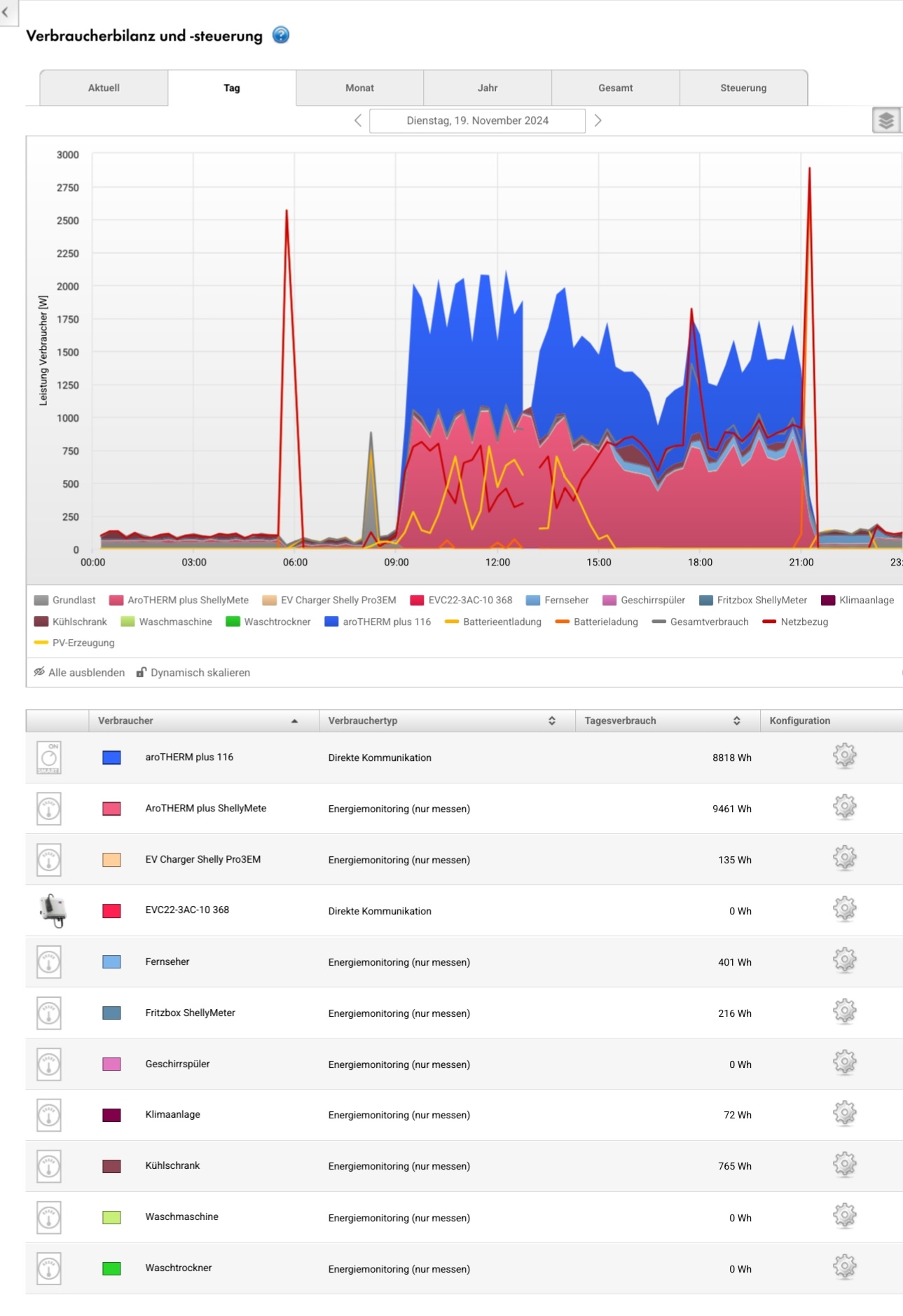

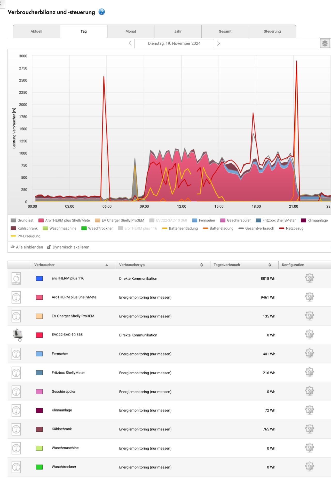

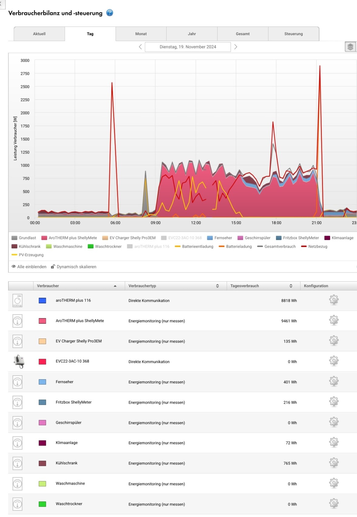

Ich habe in den letzten Wochen die Verbraucher per Shellys eingebunden. Die Funksteckdosen nutze ich nicht mehr, aber man könnte diese auch weiterhin nutzen. SMA bringt ja regelmäßig Updates und nunmehr können eine Vielzahl von Shellys als "Verbraucher" in der SMA-APP und im Sunnyportal sichtbar. Zusätzlich gibt es noch die Shelly-App.
Meine Arotherm Plus und mein SMA EV Charger sind über Semp bzw EEBUS mit dem Sunny Home Manager "verheiratet". Somit sehe ich beide Verbraucher im Sunnyportal. ABER... über diese Verbindung wird nur der Verbrauch erfasst, wenn die Arotherm Plus und der EV Charger aktiv sind. Die gesamten Standbyverbräuche beider Geräte werden leider nicht erfasst. Ich habe zusätzlich die Arotherm Plus und den EV Charger mit Shelly eingebunden. Somit sehe ich quasi 2 Arotherm Plus und 2 EV Charger in der Verbraucherbilanz. Aber in der periodischen Auswertung kann man die einzelnen Verbraucher aus- oder einblenden.
Übersichtliches Dashboard: farbiger Flächenchart der Tagesenergie-Nutzung und Geräteliste.
Dashboard: Energie-Verbrauchsgraph und Geräteliste mit Tagesverbrauch.
Monats-Dashboard Energieverbrauch: Balkendiagramm und Geräte-Verbrauchstabelle.
