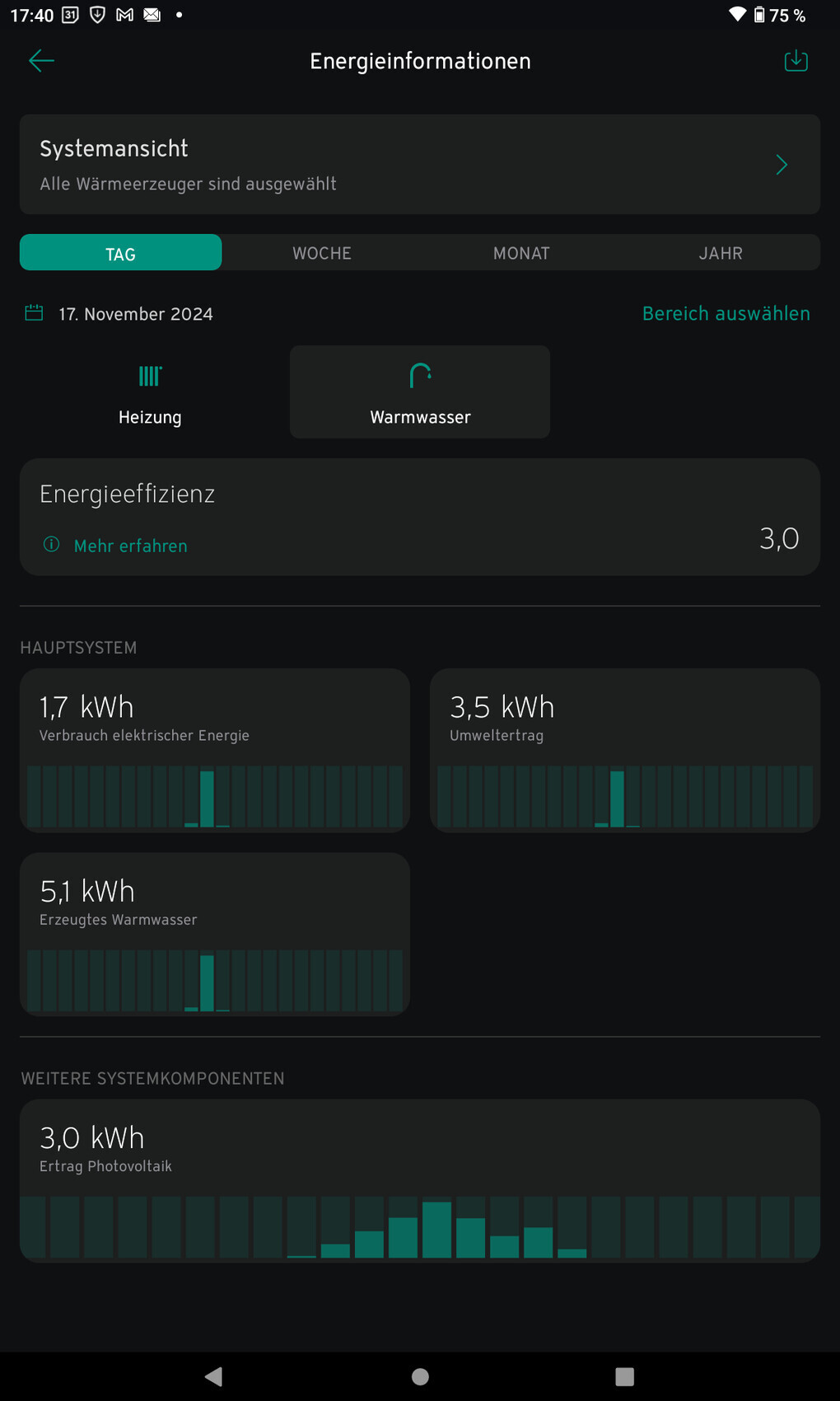

Die maximale Vorlauftemperatur ist bereits bei 33 Grad.
Das hat auf WW keinen Einfluss.
Warmwasser ist bereits auf 50 Grad gestellt. Durch Offset sollten es dann doch max 54 grad Vorlauf beim aufbereiten des Warmwassers sein?
Bei mir (75/6) läuft WW auf 50°C, 8k Hysterese, 300liter im EcoBetrieb (max 50%Leistung) Den Offset habe ich auf 2k eingestellt. Beim Aufheizen ist sie mit anstatt erwarteter max. 52° mit bis zu 58° Vorlauf am Ende des Vorgangs gelaufen. COP 3.0. bei AT 7°C
Gruß Hardy

Solltemp ist 50 Grad
Hysterese 8K
Offset 4K
Der Speicher hat eine Größe von 300L
Die Werte können doch eigentlich nicht sein oder ?
Arotherm 55 plus
Bis auf den Offset und die Wärmepumpe (55/6 anstatt 75/6) sind die Werte bei mir identisch.
1.7kwh Strom für 300Liter um 8k aufzuheizen habe ich heute auch gebraucht. (meist ist es etwas mehr als 8k weil bei mir kurz nach dem Start von Warmwasser die Temperatur auf 41° absinkt und bis 51°geheizt wird. ( macht ca. 10k *300Liter*1.16~3,5kwh)
In der APP steht 1,7kwh Strom, 3,5 Umwelt und 5.1 Energie im Wasser.
Ist denn das Wasser bei dir auf 50° geheizt? Dann stimmen nur die Anzeigewerte nicht.
Gruß Hardy
