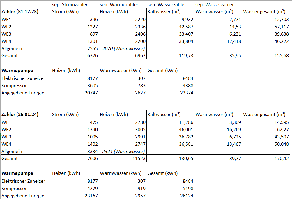

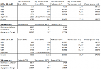

Ich habe nochmal die Messwerteaufnehmer ergänzt in der Tabelle. Die Werte in der Wärmepumpentabelle kommen alle direkt aus dem System von der Wärmepumpe. Alle Werte (bis auf der Wasserverbrauch) sind in kWh.
Tabelle mit Zählern WE1–WE4 und Wärmepumpe: Strom, Heizen, Wasser (m³/kWh) an zwei Stichtagen.

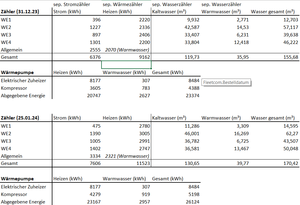

Ich habe das bisher noch nie gemacht, weil das ein ganz neues Haus ist und ich bisher das noch nie gemacht habe in Verbindung mit einer Wärmepumpe. Ich kenne auch niemanden, der das weiß. Deshalb hoffe ich auf auf eure Unterstützung in diesem Forum.
Könnt ihr mir sagen, welche Werte für euch nicht passen und warum? Der Gesamtwert bei "Heizen" war falsch. Der Rest sollte richtig sein.

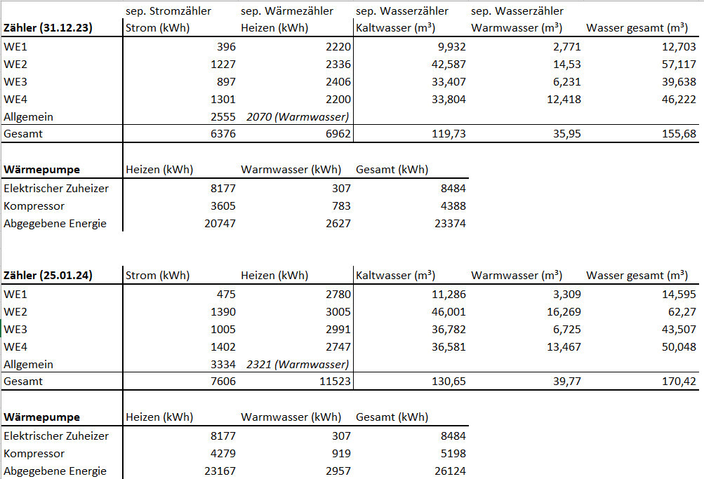

Habe es korrigiert und nochmal angehängt.
Energietabelle mit Zählerständen WE1–WE4 für 31.12.23 und 25.01.24: Strom, Heizen, Warmwasser.

Bislang waren halt die Werte von der Wärmepumpe viel höher als von den Wohneinheiten-Zählern. Aber die hatten wohl einen unterschiedlichen Startpunkt.
Jetzt hast du unten auch die Werte der Wärmepumpe aktualisiert.
Wenn man nun die Differenzen ausrechnet dann ist das zumindest die gleiche Größenordnung.
Also als erstes auf jeden Fall nur die Differenzwerte zwischen den Ablesezeitpunkten nehmen, sollte aber klar sein.
Dann hast du ja einen Gesamten Stromverbrauch (Stromzähler). Davon erstmal die Summen aller Stromzähler abziehen und entsprechend Wohneinheiten bzw. Allgemein aufteilen.
Wie du Allgemein aufteilst weißt du als Verwalter bestimmt besser als ich.
So die restliche Strommenge muss ja der Verbrauch für Heizen und Warmwasser sein. Du hast aber nur Wärmemengenzähler.
Also erstmal den Anteil von Wärmeenergie Warmwasser (Wert aus Wärmepumpe) auf den Strom umschlagen. Diese Strommenge Warmwasser dann um den Anteil der Wärmemenge Warmwasser allgemein an Wärmemenge Warmwasser Gesamt reduzieren. Da hast du schonmal die Strommenge für den allgemein erzeugten Warmwasseranteil.
Die restliche Strommenge Warmwasser gemäß der Anteile der Warmwasser m³ Zahlen verteilen.
Die restliche Strommenge müsste für Heizen sein und kann wieder gemäß der Anteile der Wärmemengen auf den einzelnen Zählern verteilt werden.
So würde ich es machen. Und wie gesagt, die Grundgebühren der Stromkosten musst du evtl. anders verteilen.

Vielen Dank für die ausführliche Antwort! Die erste Hälfte mit den Stromzählern und wie ich das abrechne, ist mir jetzt klar.
Aber den 2. Teil habe ich leider nicht ganz verstanden. Was meinst du mit restlicher Strommenge? Die einzelnen Stromzähler können über die einzelnen Wohneinheiten abgerechnet werden problemlos. Der Allgemeinstromzähler beinhaltet den Wärepumpenstrom + Flurlicht. Meinst du mit restlicher Strommenge also den Allgemeinstromzähler (Wärmepumpe + Flurlicht)
Mit "Anteil von Wärmeenergie Warmwasser meinst du den Verbrauch des Kompressors und des Zuheizers, richtig? Spielt die "Abgegebene Energie" der Wärmepumpe irgendeine Rolle? Die hat ja eigtl. nichts mit Verbrauch an sich zu tun.
Was genau meinst du mit "auf den Strom umschlagen"?
Vllt. ist es in Zahlen etwas besser verständlich.
