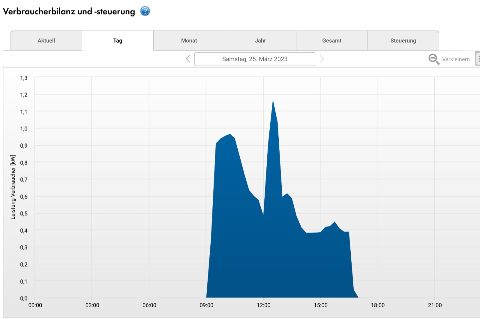

Deine Aussage ist nicht korrekt. Ich stecke keine Zeit in die Steuerung und arbeite auch nicht mit ebus usw. Meine Wärmepumpe wird konsequent am Tage betreiben. Bei sehr kalten Temperaturen eben mal 12 Stunden oder 10 oder nur 6...

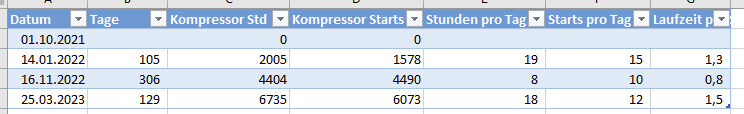

Nach ca. Einem Jahr:
Kompressor Stunden: 2800
Kompressor starts: 2050
Gebäude Pumpe Stunden: 3900
Geb Pumpe starts: 1500
4-Wege Umschaltv: 1700 < was habt ihr hier so?

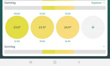

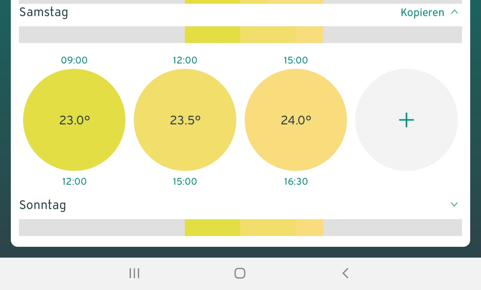

@Hausbau55EE stellst du jeden Morgen die Zeitfenster in der App per Hand ein oder wie ergeben sich die Zeiten?
Hausbau55EE
Nein. Bei uns ändert sich ja auch nicht täglich das Wetter.
Ich schaue mir täglich oder aller 2 Tage meine Raumtemperaturen online an (Netatmo-Wetterstation). Wenn nun die Raumtemperaturen etwas das Soll unterschreiten oder überschreiten (0,5 oder 1 Grad), dann mache ich in der APP leichte Änderungen, aber nur an den Zeiten zum Start/ Ende oder Änderungen der Solltemperatur. Wenn ich etwas ändere, dann kopiere ich mir diese Einstellung gleich in der App für die nächsten Tage. Das Kopieren in der SensoApp ist wirklich eine ganz einfache Sache, dauert nur Sekunden.
Natürlich werden die Betriebszeiten zum Herbst und Winter größer. Dann lass ich bei tiefen Außemperaturen die Anlage auch mal von 08.00 bis 20.00 durchlaufen. Im Grunde gibt es für mich nur die Stellschrauben Zeit oder Temperatur.
Ansonsten habe ich Reduzierung um 40% eingestellt. Damit startet der Kompressor mit max 60%, fällt dann im ersten Temperaturfenster etwas ab um dann bei der nächsten Temperaturerhöhung wieder etwas zusteigen. Irgendwo hatte ich mal gelesen, dass Wärmepumpe gerne bei 50% laufen. Dann kommt der Temperaturanstieg im Laufe eines Tages der Effizienz entgegen und ich nutze sehr, sehr viel Photovoltaik- Strom.
