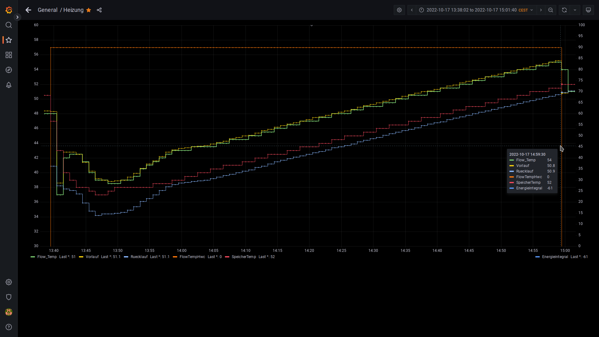

Heute habe ich das Thema Vorlauftemperatur und Speichertemperatur nochmals getestet. Die Soll-Vorlauftemperatur wird gebildet aus Zieltemperatur Speicher plus Offset. Bei mir 46° plus 5K = 51°. Offset habe ich heute auf 0 (null) gesetzt. Somit neue Soll-Vorlauftemperatur 46°. Die Ist-Vorlauftemperatur ist heute über diese 46° hinaus bis 49,7° gestiegen (ohne Auswirkungen auf Energieintegral). Aufgrund meiner Hydraulik hatte ich zu diesem Zeitpunkt eine Differenz Ist-Vorlauftemperatur zum Rücklauf von 3,7°. Der Rücklauf hatte da mit genau 46° die exakt gleiche Temperatur wie die Zieltemperatur im Speicher mit 46°. Bei dieser Konstellation hat die Wärmepumpe die Warmwassererzeugung unterbrochen, obwohl die Speichertemperatur erst etwa 41° war. Die Differenz zur Ist-Vorlauftemperatur (49,7°) war in dem Moment etwa 8,5/9 K.
Anschließend habe ich Offset wieder 5K eingestellt und die Warmwassererzeugung wurde erfolgreich beendet. Damit erklärt sich meine Feststellung von bislang 46° Zieltemperatur und gleichzeitig Ist-Vorlauftemperatur von 54,5/55°
Fazit. Das einstellbare Offset sollte größer sein als die Spreizung Vorlauf und Rücklauf. Wer sein Wasser z.B. auf 55 ° wärmt sollte wissen, dass der Kompressor die Vorlauftemperatur auf 64° fährt. Die Arbeitszahl wird immer miserabler.
Ich hoffe es interessiert jemanden meine Feststellung. Sorry für die lange Beschreibung.

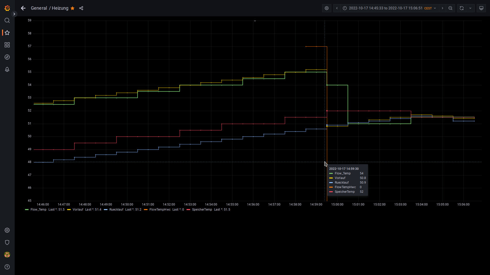

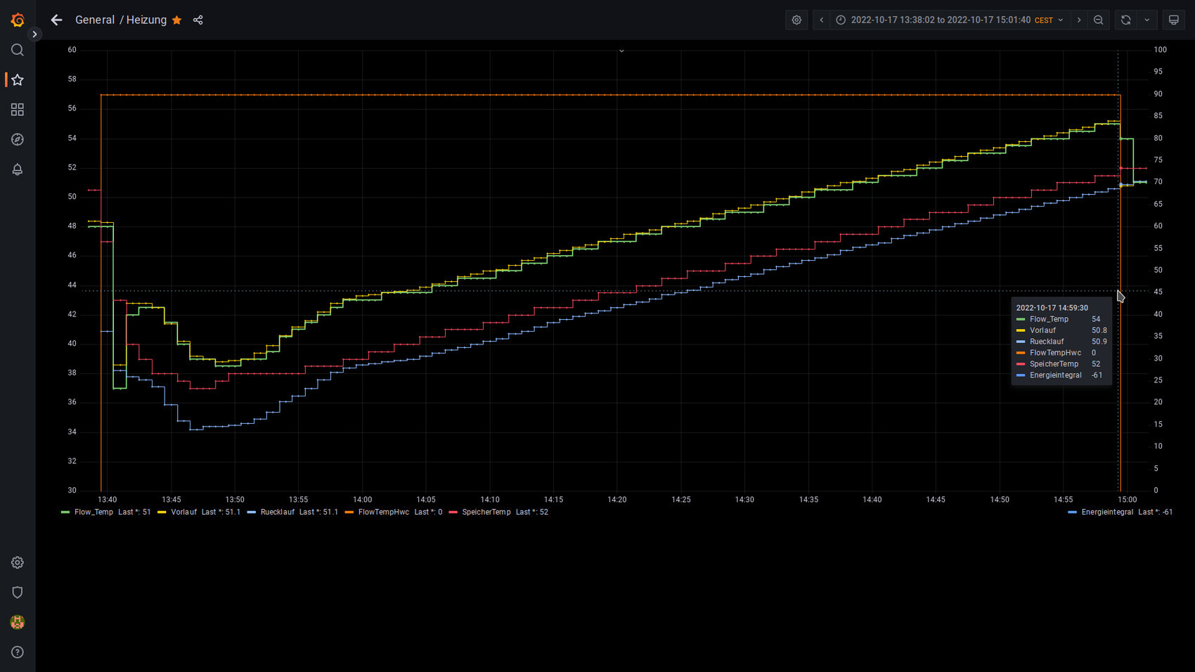

Dieser Theorie muss ich leider wiedersprechen, zumindestens für die Kombination Hydraulikstation und allSTOR (wie gesagt, ist eigentlich die gleiche Steuerung wie im Tower).
Als erstes, das Energieintegral ist uninteressant für die Speicherladung, dies wird nur für die Heizkreise betrachtet. Sobald eine Warmwasser Speicherladung beginnt, bleibt das Integral auf dem letzten Wert stehen.
Nun zu den Temperaturen und dem Zeitpunkt des Beendens der Speicherladung. Wie man auf der Grafik sieht, wird der Prozess genau bei Erreichen der Speichertemperatur beendet. Meine Einstellung: 52 Grad Speicher, 5K Offset.
Die Soll Vorlauf-Temp ist während der Speicherladung auf 57, springt dann nach Erreichung der SpeicherTemp von 52 Grad sofort wieder auf 0.
Die Rücklauftemp hat zu diesem Zeitpunkt noch keine 52 Grad erreicht. Die Vorlauftemperatur erreicht keine 57 Grad, da bei 52 Grad Speichertemp abgeschaltet wird. Nun kommt es sicherlich auch noch darauf an, wo der Temp-Fühler am Speicher sitzt. Meiner sitzt in der Mitte.
Diagramm der Heizungswerte über Zeit: Flow_Temp, Vorlauf, Rücklauf, SpeicherTemp, Energiintegral.
Mehrfarbige Heizungs-Temp-Zeitreihe: Flow, Vorlauf, Rücklauf, Speicher (14:46–15:06)
Mehrfarbiges Liniendiagramm der Heizdaten (Flow_Temp, Vorlauf, Rücklauf, Speicher) gegen Zeit.

Welcher Feststellung widerspricht du im Detail?
Mein Versuch wurde mit Offest 0 (null) gefahren. Die meisten Nutzer werden Offest 5 bis 7 haben (Werkseinstellung 25). Diese 5 bis 7 funktioniert auch bei mir um mit einem Takt die Warmwassererzeugung umzusetzen.
Ich habe auch nicht geschrieben, dass das EI eine Änderung erfährt.
