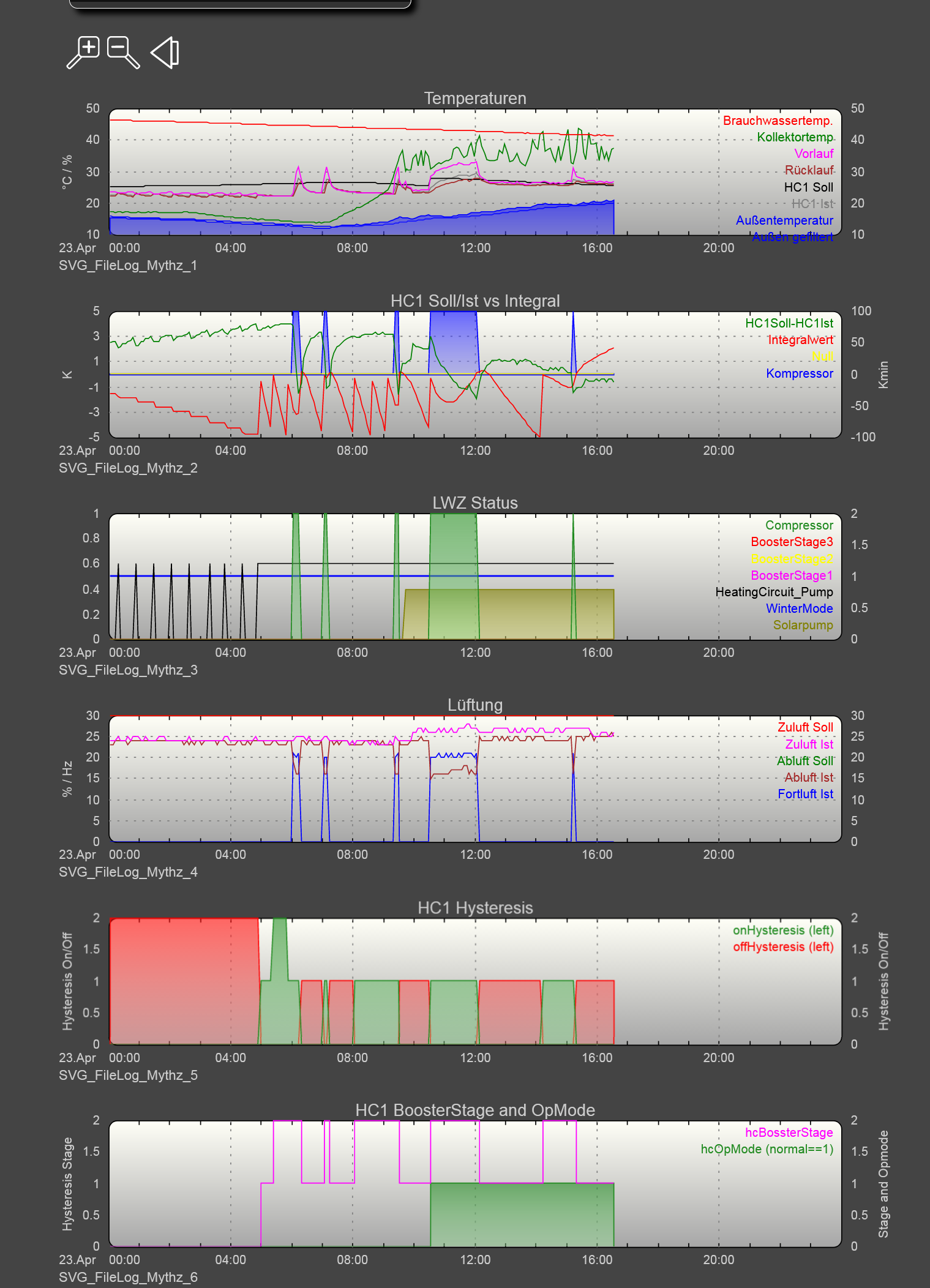

Habe jetzt FHEM laufen und bin etwas weniger im Blindflug mit der Anlage unterwegs (inkl. wann Winter/Sommer). Allerdings machen mir jetzt viele kurze Kompressorstarts zu schaffen, die ich mir nicht erklären kann:
Gestern (hier hatte ich abends die Lüftung für eine kurze Zeit deaktiviert, daher die "Pause" im 4. Diagramm):
Heute:
Man sieht, dass die Heizungspumpe (3. Diagramm, schwarze Linie) ab einem bestimmten Zeitpunkt immer dauerhaft läuft und nicht mehr nur kurz "fühlt" und dann wird der Integralwert immer wieder zurückgesetzt - der Kompressor läuft dabei aber nur ganz kurz an (0.5-1sec) und geht dann sofort wieder aus. Dadurch wird zwar der Integralwert zurückgesetzt, aber da sich die Temperaturen nicht geändert haben, geht der Integralwert natürlich gleich wieder in den Keller.
An welcher ggfs. fehlerhaften Einstellung kann das liegen? Ist das normal? Durchfluss ist wie gesagt vorhanden und der Kompressor läuft normalerweisee ja auch und heizt gut.

Puh, du haust hier Rätsel raus. Aber coole Kurven ;)
Keine Ahnung ob das Verhalten irgendwie mit Solar zusammen hängt, da hab ich keine Ahnung.
Was meinst du mit Kompressor läuft 1 sec.? Du meinst jedes mal wenn das Integral zurück gesetzt wurde hat der gezuckt? Live gesehen?
Das zurück setzen hab ich nämlich so auch noch nie gesehen.
Das einzige was mir jetzt auffällt:
Bei den Takten am Vormittag steigt doch der Rücklauf sehr schnell an. Bei der Skalierung schwer zu sagen, aber irgendwie sieht das zu schnell aus.
Kannst du einen hydraulischen Kurzschluss ausschließen? Wie siehts mit ERR und ÜSV aus?
Läuft der Vd immer nur normal lang mit Solarpumpe? Oder ist das jetzt Zufall?
Fährst du eigentlich 100% Rücklauf gesteuert?
Was hast du für I und P Werte eingestellt?
