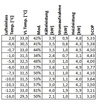

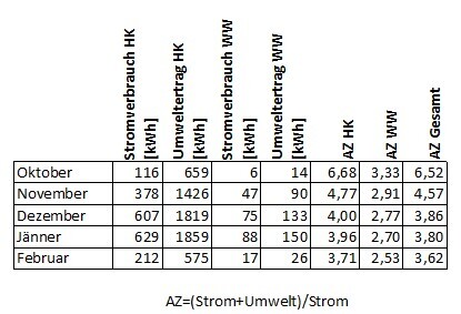

So Anbei meine SCOP Werte, und meine Arbeitszahlen - soweit richtig gerechnet..... -->AZ=(Strom+Umwelt)/Strom
Für die Neueren:
75/6, Zwischenwärmetauscher, ohne Puffer, 500lt Warmwasser Puffer mit Frischwasser+Solar, mit 200m² Fußbodenheizung aus Gasthermenzeit, Verlegeabstand 15cm :(, NB 2018
19-09.00 Uhr Flüster auf 50%, Taganhebung auf 24°C in der Mittagszeit, min Vorlauf 29°C, max Vorlauf 33°C, HK 0,25
Wobei ich die Formel so am realistischen sehe:
AZ=[(Strom+Umwelt)/Strom+(Umwelt/Strom)]/2
Da wären die AZ jeweils um ca. 0,5 niedriger, und gleich wie an der Hydraulikstation angezeigt.
Tabelle mit Luftfeuchtigkeit, Temperaturen und Stromaufnahme der Haustechnik
Monatliche Energieverbräuche: Strom- und Umweltverbrauch HK/WW in einer Tabelle.
