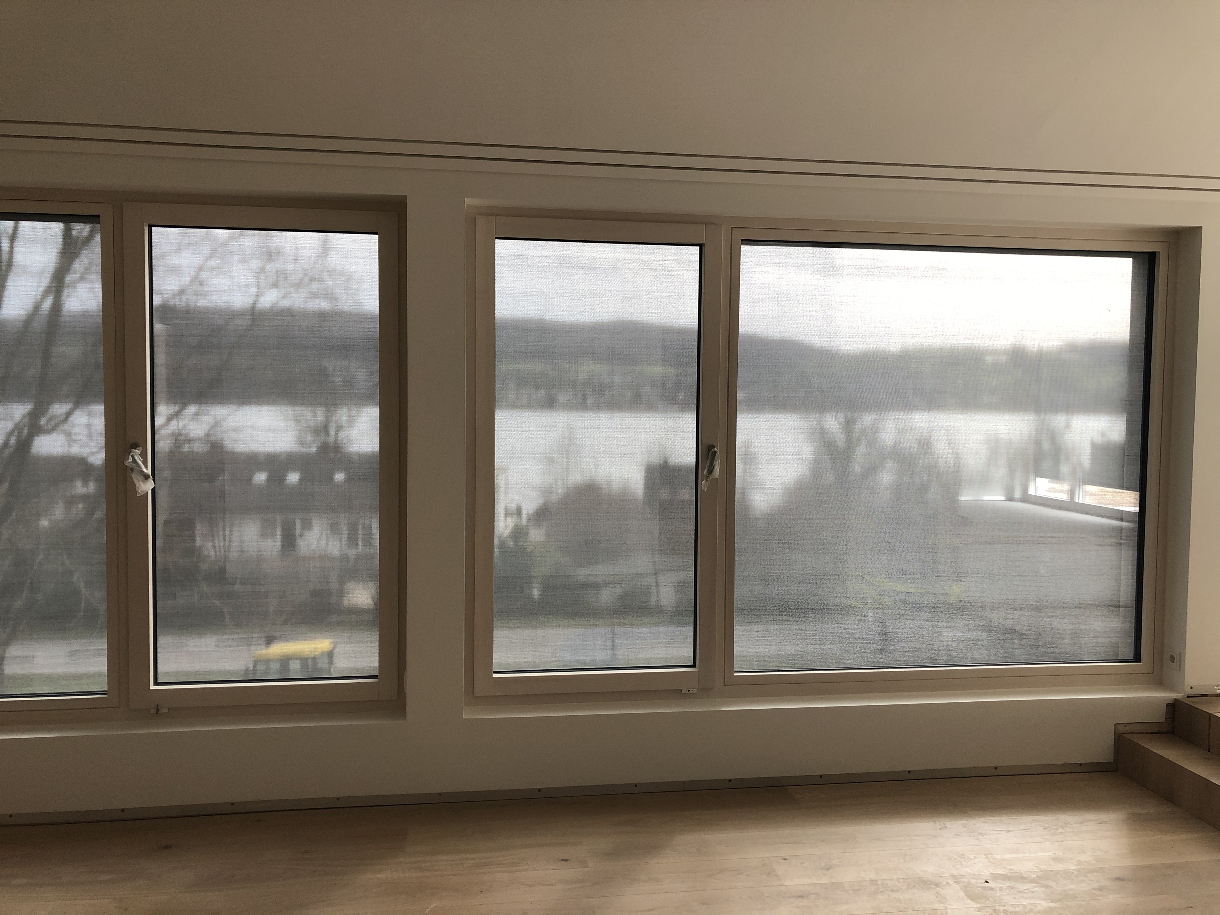

@tumaa guckst Du. Man sieht am Tag nicht rein, aber schemenhaft raus. Allerdings dreht sich der Spieß nachts rum, da sieht man nicht raus, aber wiederum schemenhaft rein, wenn innen das Licht brennt. Ich werde es testen und berichten, ob es so schlimm ist.
@Müllerin . Wie @rick2018 richtig sagt, die gibts in verschiedenen Durchlässigkeiten und Stoffarten. Wir haben uns “nur“ für den Sonnenschutz entschieden, da der ganze dichte und somit verdunkelnden Stoff uns nicht empfohlen wurde. Dieser würde gern Falten werfen und farblich vom Farbton der Sonnenschutzszipps abweichen. Ob’s stimmt kann ich nicht sagen.
Wir haben zusätzlich Vorhänge, die maßgebend die Architektur des Hauses unterstreichen. Hoffe ich!!
Warum wir uns für Zipps entschieden haben ist konstruktiv bedingt. Wir wollten unbedingt Raumhöhe und sehr breite Fenster, dies wäre im Holzbau mit den recht großen Paketen der Raffstores kollidiert. Außen- Aufbaukästen wären für uns nicht in Frage gekommen und somit haben wir uns für die Zipps entschieden. Auch sind die Zipps weniger Wind- und Hagelanfällig.
Leider sind die Dinger natürlich um einiges teurer wie Raffstores, war klar.

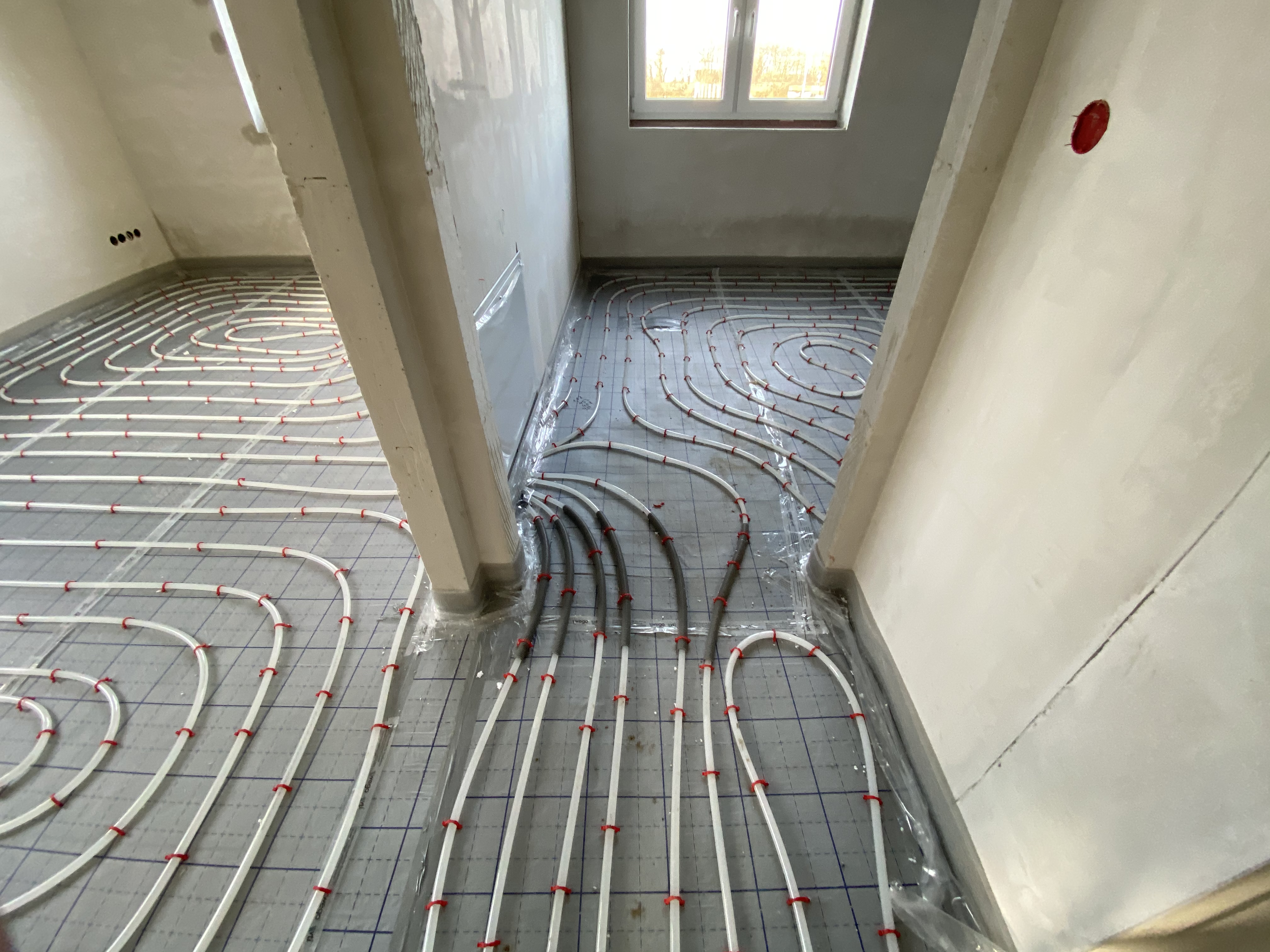

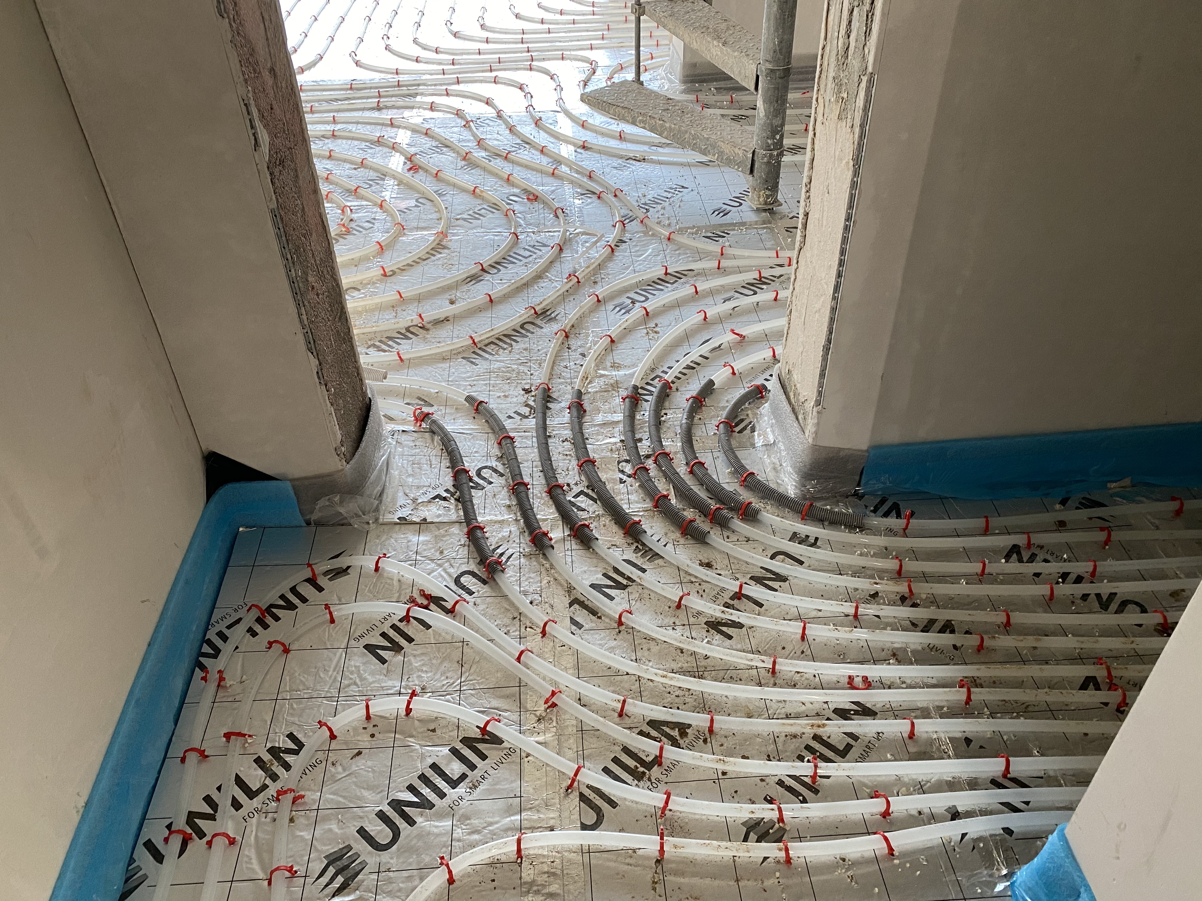

Musstest du deinen Sanitär darauf aufmerksam machen oder hat er es von selber erledigt?
Selbstverständlich hat er es NICHT selbstständig erledigt...
...hatte ihn und meinen GU dann nett auf das Thema aufmerksam gemacht.
Mein GU meinte dann zu mir später, der Sanitär hätte „Angst“ bekommen und dann die Schutzrohre gestern noch schnell rübergezogen. Wollte sich dann doch vor irgendwelchen Gewährleistungsgeschichten schützen.

Das wichtigste ist doch. das nun Schutzrohre vorhanden sind.
Da sieht man mal, wie nützlich dieses Forum doch ist! Bzw. wie nützlich die Probleme anderer sind...
