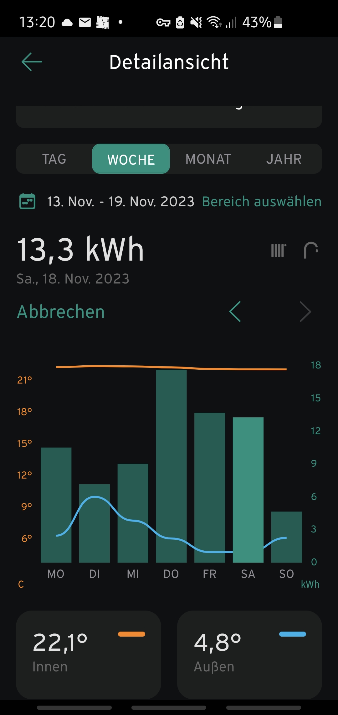

26kwh ist schon recht viel. Kannst ja mal die posts vom letzten Jahr durchgehen. Da hatten wir den Verbrauch und die Umstände gesammelt. Hier mal zum Vergleich mein Verbrauch von gestern (bj2007, 120qm Fußbodenheizung, Arotherm 55/6, 22grad, Warmwasser mit frischwasserstation, Warmwasser auf 60 grad gestern war badetag)

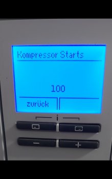

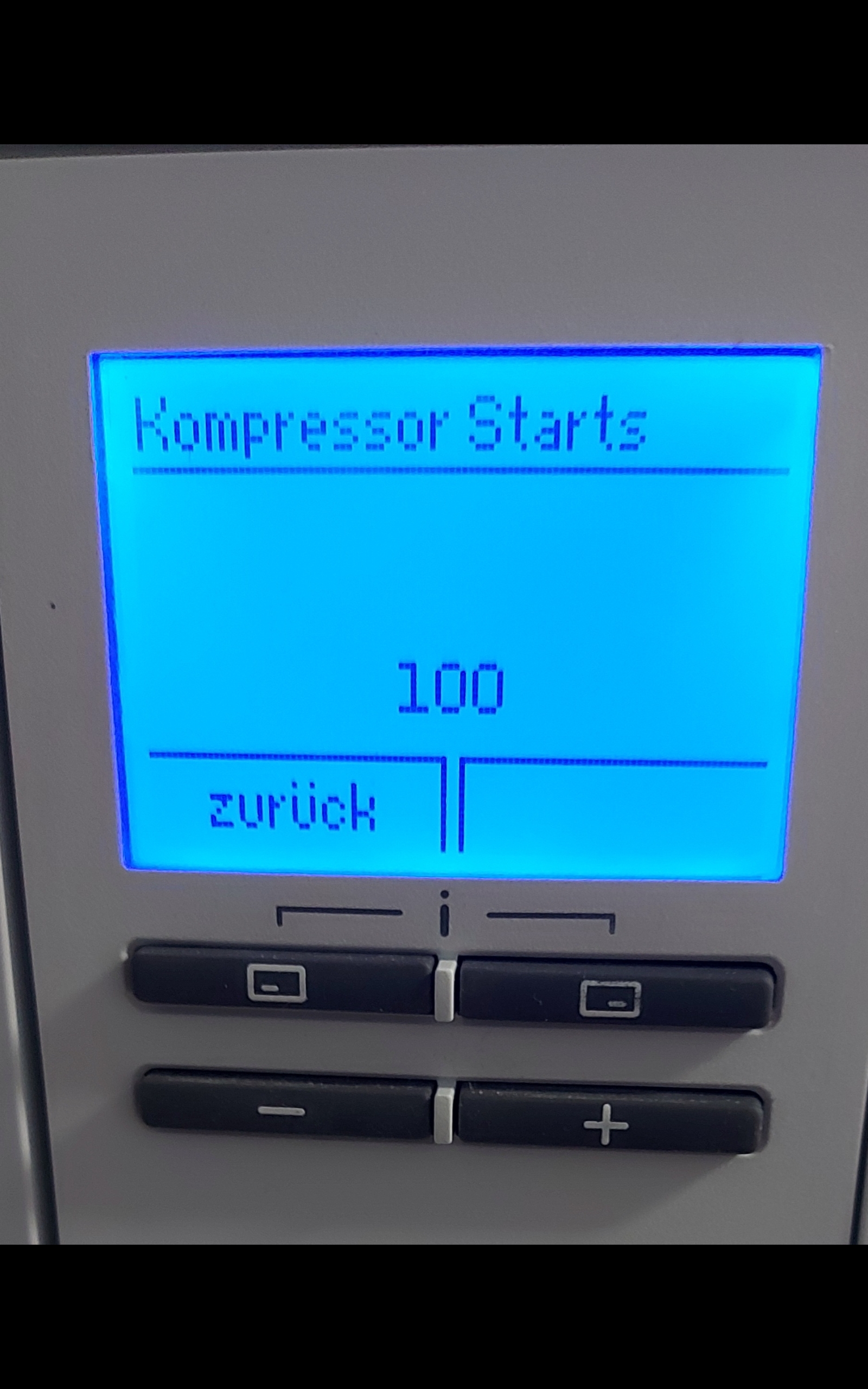

Am 25.08. wurden Platinen getauscht. Heute nach 86 Tagen genau 100 Starts Kompressor. Einige Starts sind durch Arbeiten am Zählerschrank zusätzlich entstanden, da die Hausinstallation mehrfach stromlos geschaltet wurde. Somit 1 Tag und 1 Start.
Heizung AZ 6,05
Warmwasser AZ 4,42
Werte sind aus der App
