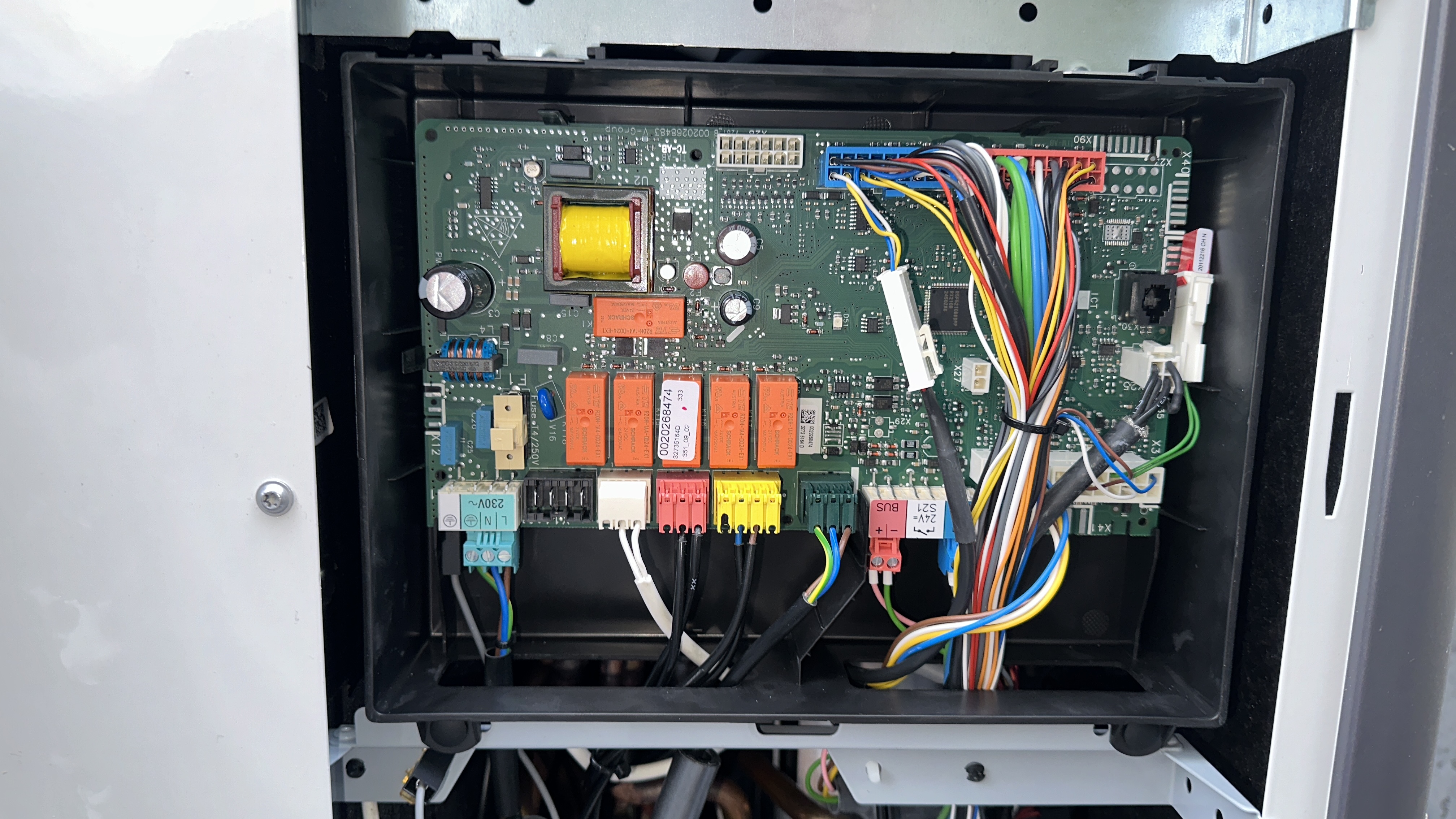

Garantie... Jein.
Die Außeneinheit ist noch keine 12 Monate alt. Der Einbau erfolgte in eigen Regie. Ich weiß nicht wie sich Vaillant da so anstellen wird.
Bezogen auf die Hauptplatine, sollte es die 0020268474 (351.06.07) sein. Ich habe soeben gegoogelt und die Ergebnisse waren eher mau. Alternativ kam bei weiterer Recherche die Nummer 0010033771. Das könnte die neue Platine wohl dann sein. Lt. div. Onlinehändler passt diese u. a. für die VWL 55/6 S2 230V. Auch optisch 1:1 identisch.
Interessanterweise sieht man auf den Bildern zu dieser Artikelnummer IMMER die identische Platine wie auf dem Bild, ablesbar auch immer mit der identischen 00202er-Nummer.
Ich würde es einfach mal versuchen - die Dinger kosten ja nix...
Aber zuvor trotzdem erst mal Kontakt zu Vaillant...
