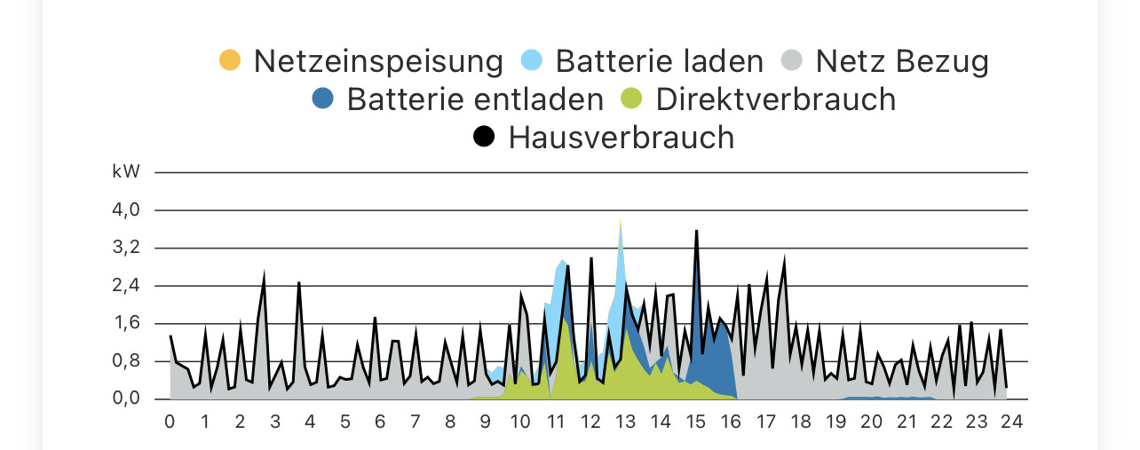

Also ich nach dem ersten Jahr gesehen habe, das die Wärmepumpe wie im Screenshot anspringt. War der Heizi am nächsten Tag bei mir. Da waren knapp 9,5k Starts aufm Tacho (oder ein Start alle 12 Min.). Jetzt 3 Jahre später sind es zusammen 11,5k Starts.
Du siehst sowas ist nicht unüblich und passiert auch häufiger, vor allen wenn irgendwas defekt ist (RT Fühler Defekt, Ausgleichsbehälter defekt, Fußbodenheizschleifen nicht aufgefüllt, etc.)
