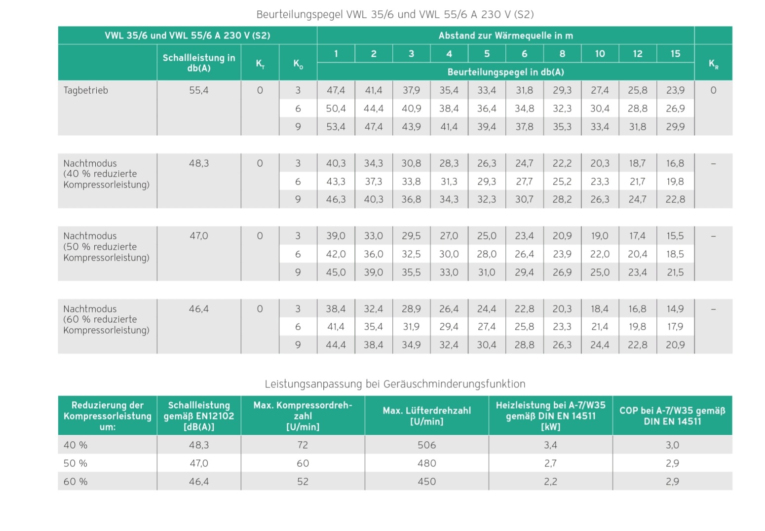

Und das was Rotor Motor sagt ergibt Sinn. Ich habe sie eben auf 120 ups (echt Umdrehungen pro Sekunde? Ich dachte immer es sind pro Minute) gebracht und da war sie nicht so laut wie damals bei -5°C.
Und sie ist bei 120 ups auch nicht so laut wie bei 110-100 ups. Aber sie war jetzt die ganze Zeit nicht so laut wie damals bei -5°C.
Also es hängt auf jeden Fall auch von den Umweltbedingungen ab, was natürlich für den Termin am Dienstag nicht gut ist. Dann werden die evlt. einfach unverrichteter Dinge abziehen, weil unauffällig und mir den Termin berechnen - Scheiße.

Dann sollte doch diese Tabelle zum "Beurteilungspegel Schallleistung" eine Angabe zur Außentemperatur (gültig für AT ...) enthalten?
Beurteilungsblatt mit Tag-/Nachtbetrieb, Kompressor- und Lüfterleistung, Heizleistung, COP.
