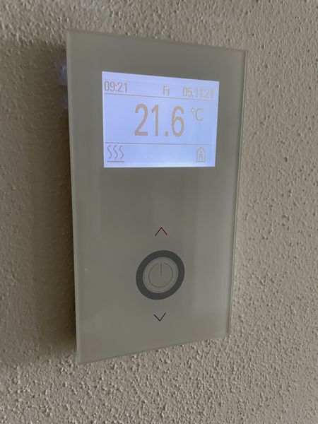

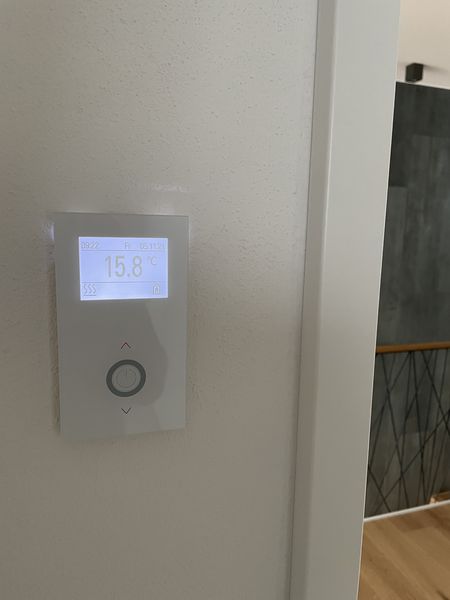

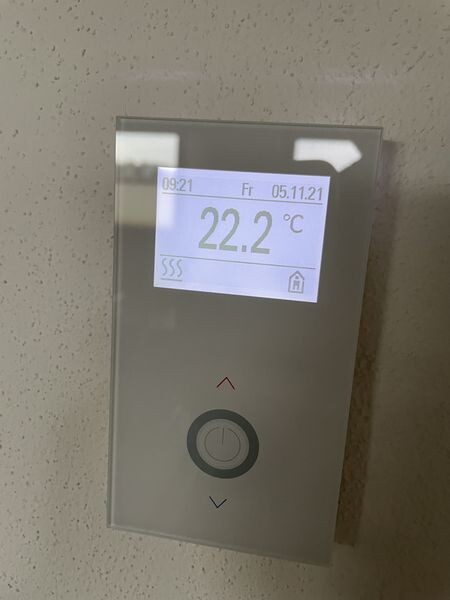

Alessandro
Flur
Wand-Thermostat mit Display; zeigt 21.6 °C, Uhrzeit 09:21, Auf/Ab-Tasten.
Schlafzimmer
Wandthermostat mit digitalem Display zeigt 15.8°C und Bedienelemente.
Bad (allerdings nach 10 min. Stoßlüften)
Wandthermostat mit Display zeigt 22.2 °C, Datum und Uhrzeit; runder Knopf darunter.
Der Trick dabei ist die Hysterese der Thermostate. Die habe ich von 0,5 auf 0,2°C gesenkt, so dass eigentlich permanent genug Heizkreise offen sind, für genügend Fußbodenheizung-Durchfluss. Natürlich öffnen/schließen die Stellmotoren mehrmals am Tag, aber mir ist es den Komfort wert.
