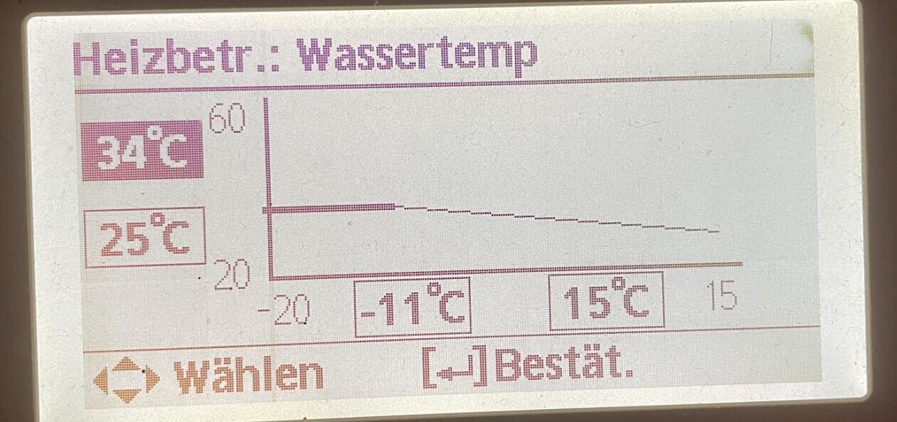

Heizkurve meinte ich mit Vorlauf / Rücklauf / Spreizung:
Thermostat zeigt Wassertemperaturen 34°C und 25°C mit Verlaufsgrafik.
So stellt man die Heizkurve ein. Das Foto zur Angabe der Spreizung = Rücklauf füge ich nicht bei.
Weitere Eingaben oder Infos gibt es tatsächlich nicht. Wie sollen auch Temperaturen "schwingen". Klar, die maximale Leistung der Pumpe. Kannst Du noch auf konstant oder automatisch stellen.
Aber tatsächlich gibt es keine Spielereien. Weder intern noch extern. Wozu auch?
ah, du stellst die Heizkurve ein und nicht den Vorlauf.
Ganz einfach, aus der Heizkurve ergibt sich ein Vorlauf soll.
Bei dir zum Beispiel 25 Grad bei 15 Grad draußen.
Das heißt die Wärmepumpe versucht erstmal 25 Grad Vorlauf zu erreichen.
Wenn die Wärmepumpe garkeine Maßnahmen zum Takten vermeiden ergreift würde folgendes passieren.
Die Wärmepumpe geht an, der Vorlauf steigt, steigt nach einer kurzen Zeit über 25, die Wärmepumpe schaltet ab, Vorlauf fällt auf 24.9.
Wärmepumpe Schaltet nun wieder ein, Vorlauf steigt auf 25,1. Wärmepumpe schaltet ab, .... und das könnte innerhalb weniger Sekunden/Minuten passieren.
Das heißt irgendwas muss man tun:
Sperren für eine bestimmte dauer.
Ein Energieintegral auf- und abbauen.
Eine Hysterese erlauben, etc.
Alle diese Maßnahmen reduzieren das (hochfrequente) ein- und ausschalten des Verdichters.
Diese Taktreduktion hat aber immer in gewissem Maße ein Temperaturschwingen zur Folge.
Bei der großen Masse von Estrich tritt das aber erst nach einigen Stunden auf.
Mich hätte hier interessiert, welche Maßname die Geishas integriert haben.
Und dieses Takten macht sie tatsächlich nicht. Zum einen weiß ich nicht, ob (so war oder ist es z.B. bei Waterkotte, dass weiß ist jedenfalls) auch Durchschnittswerte aus den letzten 6 / 12 / 24 Stunden hinzugezogen werden.
Andererseits taktet sie auch deshalb nicht, weil der Rücklauf dann ja auch entsprechend hoch ist. Da die Spreizung von der Wärmepumpe (das Modell vom Foto läuft mit 5 Grad) einen Rücklauf von 20 Grad bedingt. Und das klappt nicht bei den aktuellen Temperaturen tagsüber (momentan auch noch nicht nachts oder erst ganz früh morgens).
"Man" tut bei der Pana gar nicht. Wenn etwas passiert, dann ausschließlich durch das Gerät. Alle genannten Punkte existieren nicht (gab es auch bei meiner letzten Waterkotte Sole/Wärmepumpe nicht), zumindest keine Eingaben durch den Nutzer (und im Installateurmenü natürlich auch nicht).
Und das funktioniert hervorragend. Da es im Haus allerdings noch immer zu warm ist, laufen meine beiden Panas (ich habe ja für jede Wohnung eine) noch nicht. Sonst hätte ich mal nachgeschaut, wie die Takte aussehen.
Und noch einmal für den TE: Lass sie einfach laufen. Ob es 12 oder 11 Takte sind. Oder 14 Takte. Das ist so was von egal. Schadet dem Gerät absolut nicht. Habe schon genug alte WPs gesehen, die auf 70-100.000 Takte zugehen (und auch über 20 Jahre ihren Dienst verrichten, wieder jeder normale Kühlschrank doch auch).
Oder wechsel von einer Vorlauf/Rücklauf Steuerung auf einen Innentemperatur gesteuerte Regelung. Die wird es doch wohl hoffentlich auch als Alternative geben.
