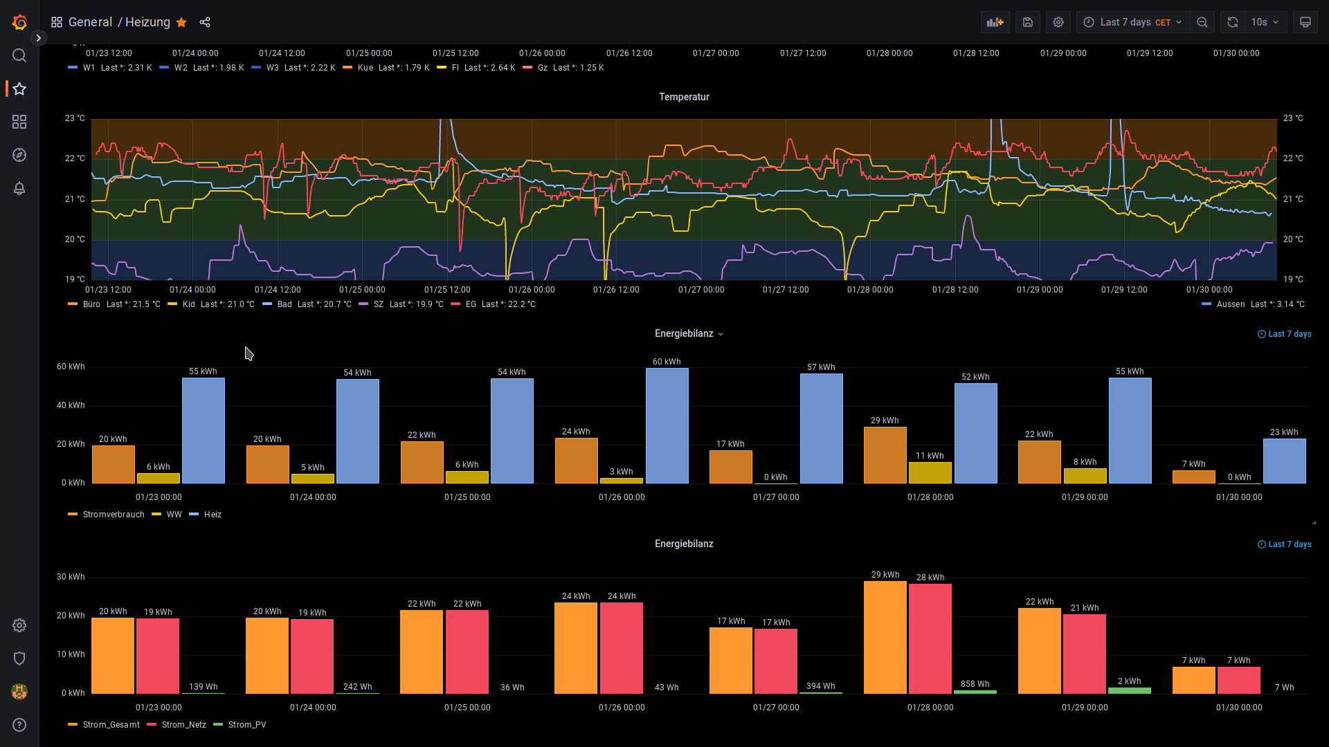

Hier mal meine letzten 7 Tage (am 28.1. habe ich mit dem Heizstab experimentiert, daher der hohe Verbrauch).
Einfamilienhaus Bj 2007, Heizfläche 140 (Keller Fußbodenheizung noch nicht an), Raumtemperatur konstant (Modus manuell) auf 22 Grad. Alle ERR offen außer Schlafzimmer und Kinderzimmer. AT war im Schnitt 0 Grad.
Dunkles Dashboard mit Temperaturverlauf mehrerer Räume und Energiebilanz (Strom, WW, Heiz, PV).
