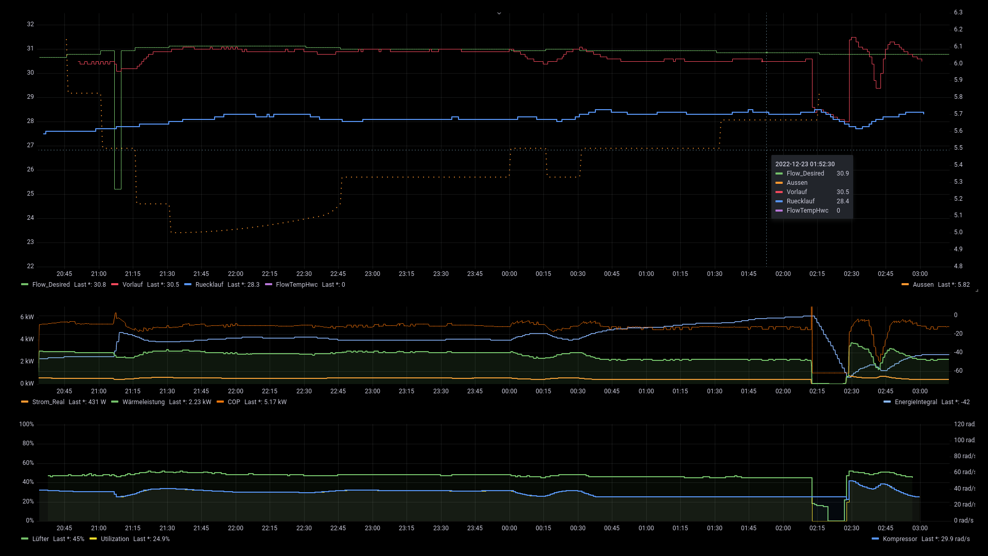

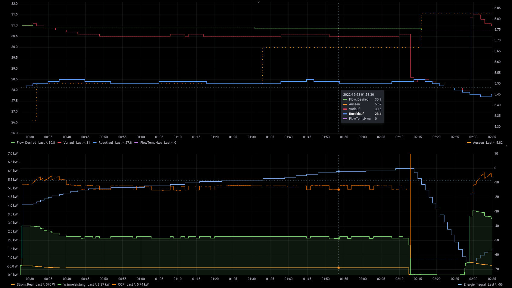

Ich bin mittlerweile wirklich genervt von der katastrophal schlecht implementierten Steuerung von Vaillant. Einige von euch hatten das letztens auch berichtet. Das Takten kommt scheinbar oft auch durch eine Fehlberechnung der Steuerung. Ich habe hier mal von letzter Nacht ein gutes Beispiel. Die Vorlauftemperatur ist fast immer niedriger als die Soll Vorlauf-Temp, trotzdem wird das Energieintegral hochgezählt. Eigentlich völlig inakzeptabel. Das einzige was man hier machen kann, ist den Offset für die Berechnung anzuheben. Der ebus Parameter dafür heißt "Hc1ExcessTemp", diesen Parameter habe ich aber im System bisher nicht gefunden. Der ist normalerweise auf 0. Ich werde den nun etwas hochsetzen, damit die Berechnung des Integrals nicht mehr so falsch ist. Ich mache dafür mal auf github eine neue Diskussion auf. Vielleicht können wir dem auch näher auf dem Grund gehen.
Mehrere Zeitreihen-Diagramme einer Heizungs-/Energieanlage: Flow, Vorlauf, Rücklauf, Außen, Leistung
Hier im Detail:
Mehrkanal-Plot Heizsystem: Außen, Vorlauf, Rücklauf, Flow-Temp, Flow-Desired über Zeit.
Ich wäre vorsichtig immer von einem Fehler auszugehen. Möglicherweise gibt es auch gute Gründe für den Offset, der scheinbar eingebaut ist. Gründe weiß ich noch nicht - man müsste dafür wohl erstmal eine Formel für die Integralberechnung finden. Auf der Grundlage kann man dann überlegen, wieso ausgerechnet so gerechnet wird.
Beispielsweise scheint ja die Berechnung der AZ deutlich besser zu sein als wir alle befürchtet hatten.
