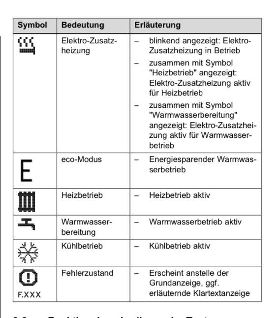

leider alles ohne Erfolg gekrönt.
Luftwärmepumpe auch nochmals komplett vom Netz getrennt,ohne Erfolg.
Das Einzige was ich nachvollziehen und ändern konnte,war der Lüfter. Die % Änderungen hat er 1 zu 1 vollzogen.
Der Rest leider ohne Effekt. Und kein Fehler im System.:eek:
Bin echt "begeistert". Vom Vaillant KD keine Spur...
Heizstablogo sieht aber anders aus…E ist Eco Modus oder?
Das mit dem Kundendienst versteh ich gar net. Hab dort angerufen, 2,3 tage später Termin bekommen und ich hatte keine Störung sondern nur laute Kompressorgeräusche…
cyberthom
Mach mal ein YT-Video und sag und wonach wir suchen sollen auf YT ;) Alle Optionen und Settings mal durchgehen und zeigen...
Gute idee, vor allem das Prüfprogramm Heizen starten. Könnte aber sein, dass du dann nicht die Sensor-Werte für Kompressor abfragen kannst. Hier wäre vorher zu klären, welche möglichkeiten du hast zu prüfen, ob der Kompressor läuft.
cyberthom
Das bestätigt aber generell mein Gefühl, dass ich mich ohne ebus Statistik eigentlich recht Blind fühle. Man hat wenig Möglichkeiten herauszufinden, wie der aktuelle Status ist. Man muss sich mühsehlig durch die Sensoren hangeln. Die App ist hier auch völlig nutzlos was das betrifft. Wäre eigentlich schön, wenn man in der App wichtige aktuelle Systemparameter sehen könnte (z.B. Kompressor, Warmwasser/Heizen/Off, ...)
