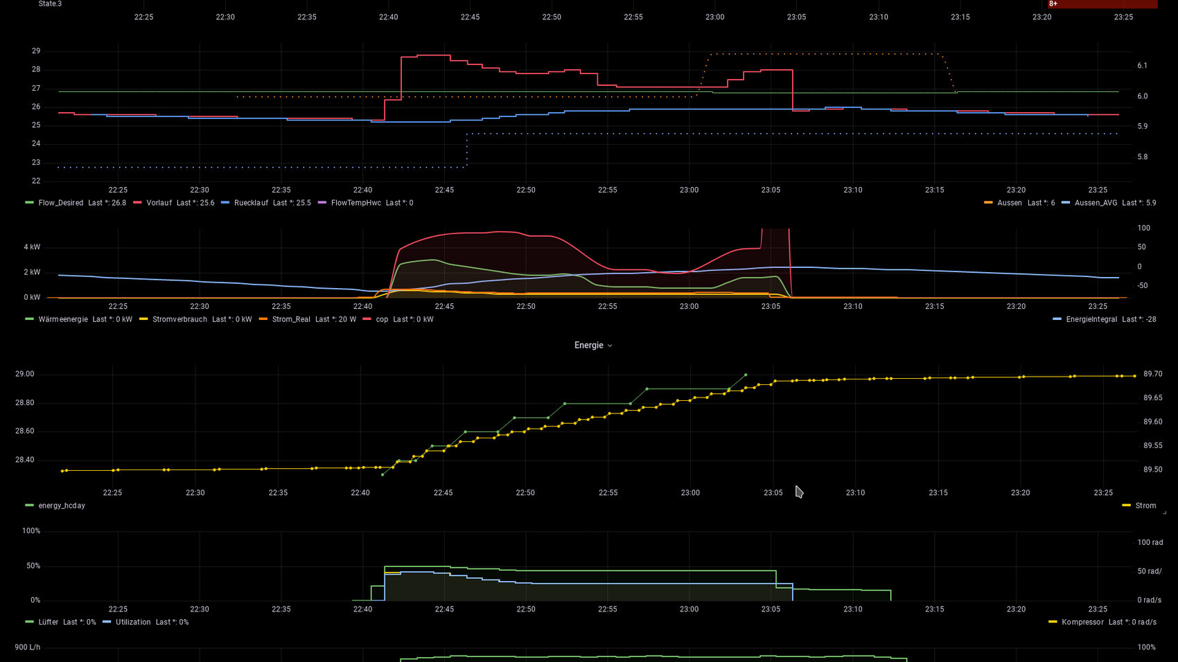

Wenn ihr die Jahresarbeitszahl ermittelt, sollte man darauf achten, welche Werte man zugrunde legt. Für die berechnung der Jahresarbeitszahl sollte der reale Stromverbrauch zugrunde gelegt werden. Der Stromverbrauch den die Arotherm/hydraulikstation anzeigt liegt bis zu 30% unter dem realen Stromverbrauch, zumindest nach meinen Messungen. Der Standby-Verbrauch wird bei den Vaillant-Angaben auch nicht berücksichtigt, sind immerhin 20W. Ich nutze ein kalibriertes Shelly 3M.
In der My-Vaillant App habe ich für November eine Gesamt AZ von 4,5 (Wärme + Warmwasser). Ziehe ich jedoch den realen Stromverbrauch heran, so ist die AZ nur noch 4,25. Eine gute AZ in der Übergangszeit lässt sich auch nur erreichen, wenn man das häufige Takten unterbindet. Auf dem Bild hier sieht man glaube ich was ich meine, es gibt am Anfang des Taktes immer diesen Einbruch, wurde hier schon besprochen.

Zur Ergänzung hier noch meine Daten aus der My-Vaillant App von November: (Berlin, Einfamilienhaus 2008, 120qm Fußbodenheizung, Warmwasser mit Frischwasserstation 55 Grad)
Gesamt:
AZ=4,5
elektr. Energie: 308 kWh (gemessen 326)
erzäugte Wärme: 1194 kWh
erzeugtes Warmwasser: 194
Warmwasser:
AZ=3,2
Heizen: (in der Übergangszeit ab 7 Grad AT habe ich per Script das Takten über ein paar Stunden verhindert)
AZ=4,8
