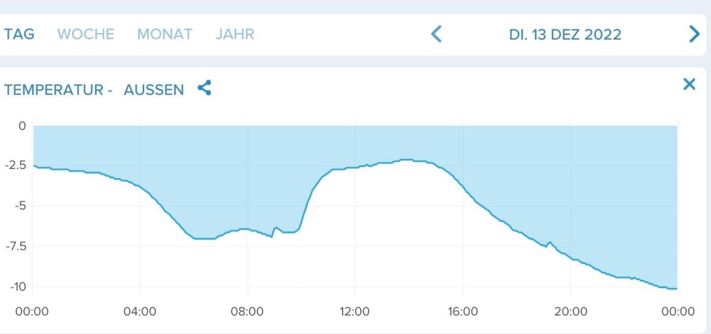

Nochmals zu den abgelegenen Werten vom Display. Bitte nutzt diese Momentaufnahme nicht für dauerhafte Schlussfolgerungen für eure Wärmepumpe. Diese Daten können 5, 10 oder 30 Minuten schon ganz anders sein. Gerade nach einem Abtauvorgang oder dem Wechsel der gewünschten Innentemperatur (Anheben oder Senken) kommt es zu den Schwankungen.
Gestern ab 15 Uhr sind bis Mitternacht die AT um ca 8° gefallen, ja nach Heizkurve steigt damit die Soll-VLT. Je höher die Heizkurve desto größer der Anstieg der Soll-VLT.
Wir hatten heute früh ca - 11° (NAT -12,9°). Die Auslegung meiner Fußbodenheizung habe ich für IT 21° und Bad 22° machen lassen, bei NAT soll die VLT 32° betragen. Erreicht habe ich die gewünschte IT (sogar 22,5 bis 23°) bei 31° VLT. Fazit: Die Auslegung der Fußbodenheizung mit Verlegeabstand 10 cm und Bad 5 cm war eine gute Entscheidung. Der Verbrauch war gestern 15 kWh Strom für Heizen und Warmwasser.
Ich erinnere nochmal an die spärliche Isolierung/Dämmung der Verrohrung in der Außeneinheit. Bereits hier entstehen die ersten Verluste. Eine besserer nachträgliche Dämmung hilft der VLT und RTL.
Außentemperatur-Verlauf als ausgefüllte Liniengrafik über 24 Stunden

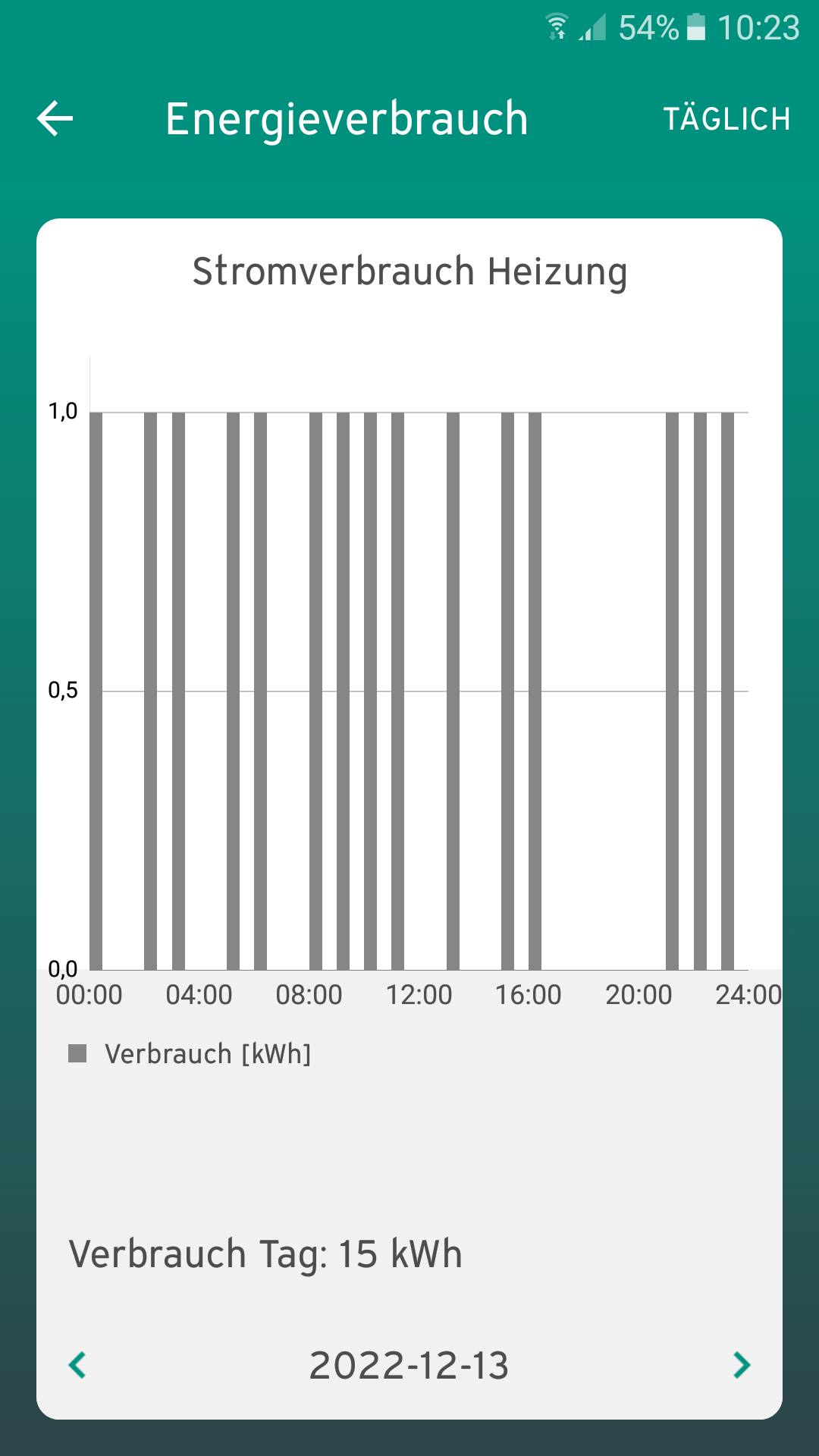

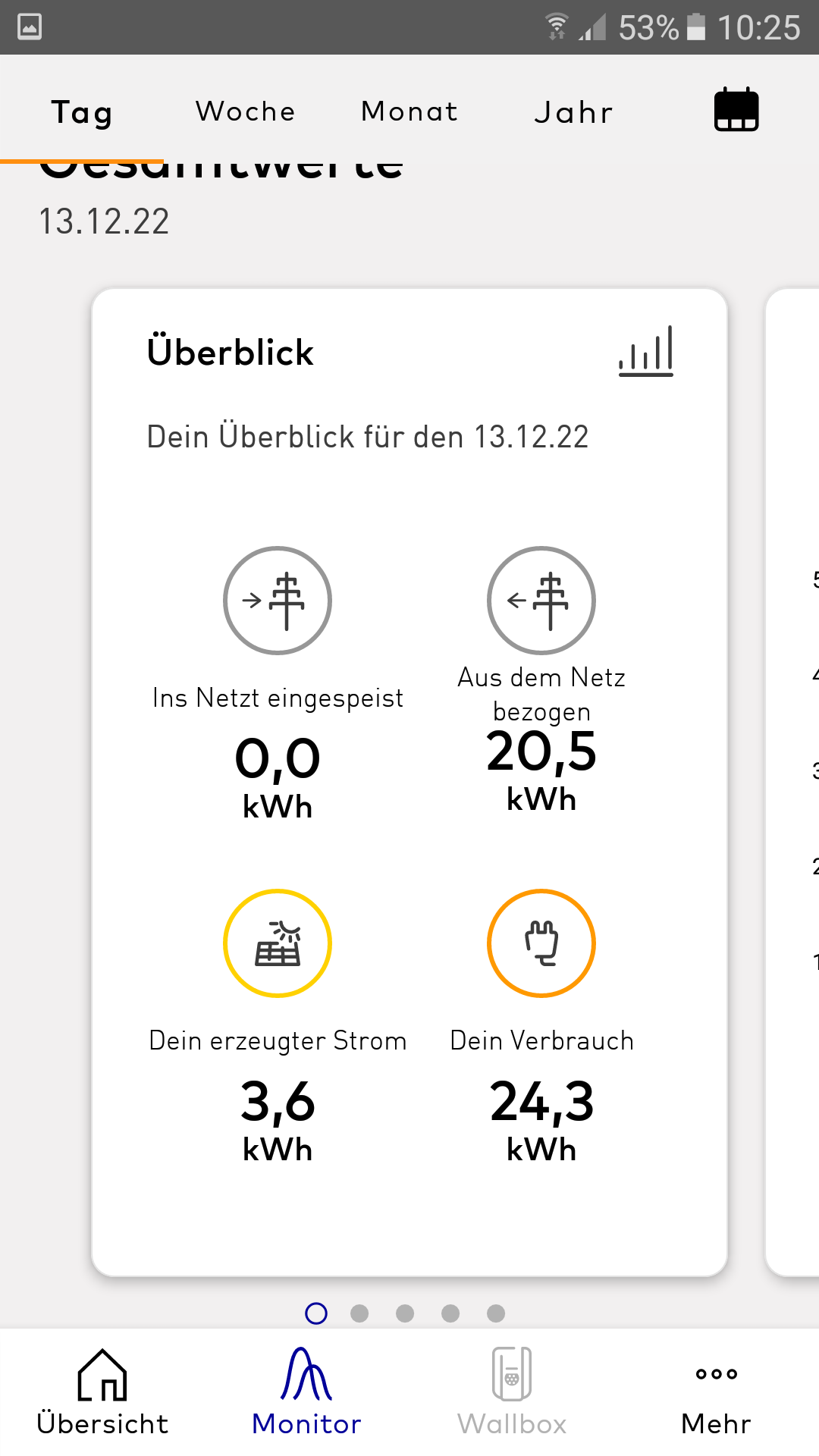

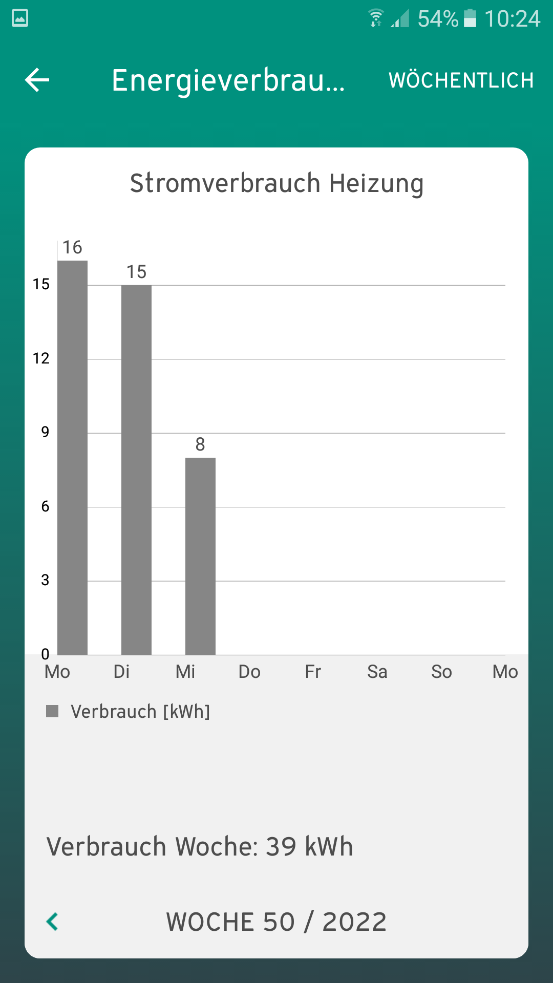

Moin,
hier mal meine Werte,abgelesen von der Vaillant und Senec App.
Da hat man einen kleinen Vergleich der "wirklichen" Verbrauchswerte.
Heute Morgen waren bei uns knapp -8 Grad
Die Innentemp.liegt bei gut 21,5 Grad.
Habe den Eindruck,dass das Enteisen jetzt bei den kalten Temperaturen etwas später,länger dauert.
Jeden Tag kommen zur Luftwärmepumpe noch jeweils 2 kwh für die Warmwasser Aufbereitung zu.
P.S. es wurde auch noch ein bisschen gekocht und Wasser für den Tee erwärmt. Meine grundlast am Tag ca.250 Watt pro Stunde.
Stromverbrauch Heizung: Balkendiagramm der stündlichen Verbräuche, Tageswert 15 kWh (2022-12-13)
Stromverbrauch Heizung: Mo 16, Di 15, Mi 8 kWh; Wochenwert 39 kWh
Energie-Übersicht-App mit Einspeisung, Netzbezug, erzeugtem Strom und Verbrauch.
