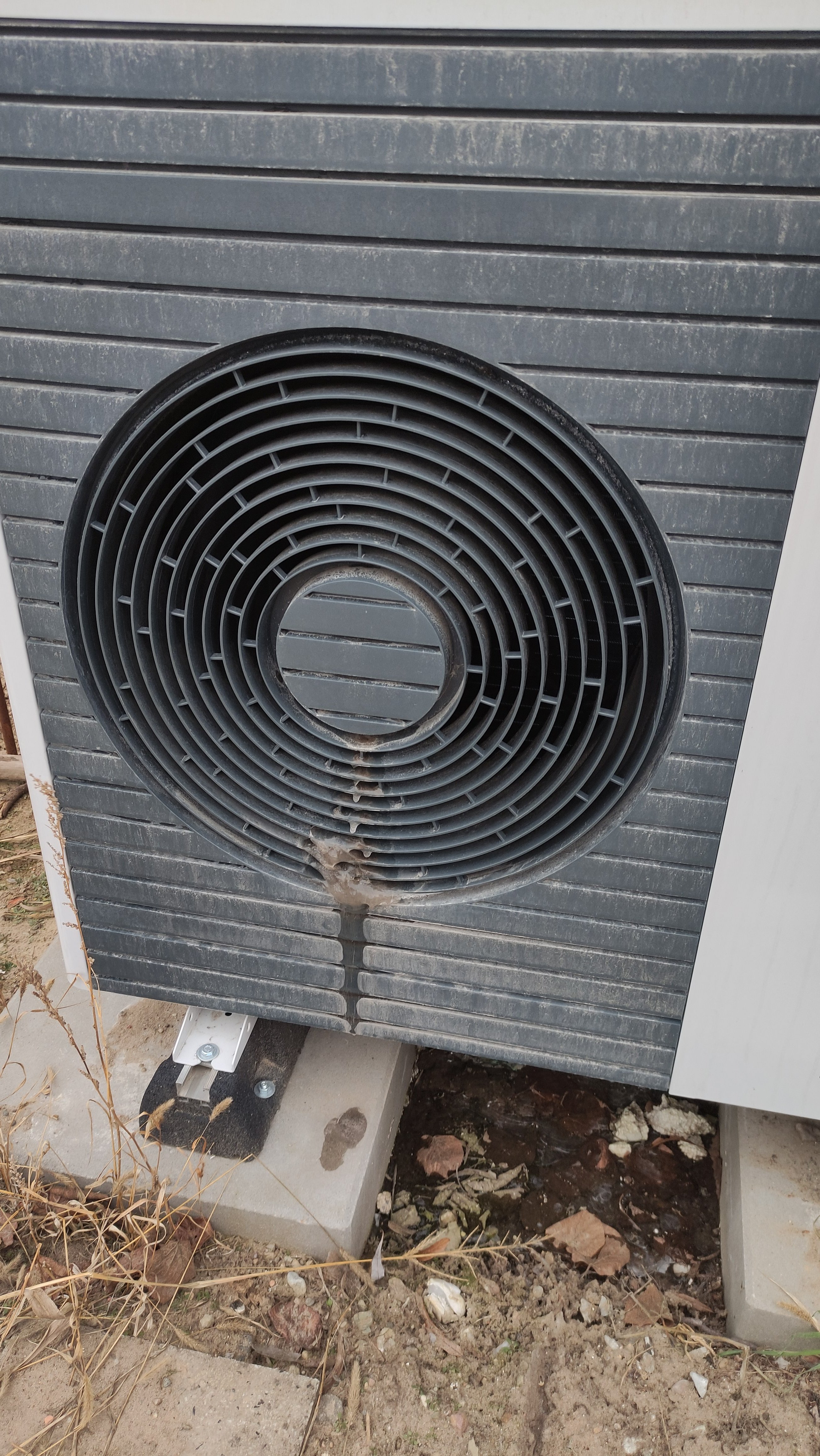

Schallpegel habe ich auch gemessen (mit Handy) 70dB bei 3m - dürfte zu hoch sein. Wobei in den technischen Daten nicht steht wie Vaillant gemessen hat.
ich finde auch , dass mein Außengerät im Vergleich zu den von meinen Nachbarn wesentlich lauter ist.
Zudem hört es sich auch so an, als ob das Lager vom Lüfterrad kaputt ist. Habe dort ein sehr störendes rasselndes Geräusch..am Montag kommt Vaillant und schaut es sich an. Die Luftwärmepumpe höre ich auch von innen. Die steht 25cm von der Hauswand entfernt...

Ja, ich meine auc bei meiner eine Unwucht zu hören. Die Vibration überträgt sich auf das Gehäuse und die Bleche resonieren dann. Wenn ich nur ein bisschen gegendrücke wird das Brummen weniger oder ändert sich zumindest stark.
Bei mir kommt es anscheinend auch vorne raus, da hat sich schon eine Eisnase gebildet...

dieses Brummen hatte ich auch, exakt so wie du es beschrieben hast. Nun wurde es anscheinend wesentlich lauter und konstanter...naja mal schauen was Vaillant sagt...haben ja 5 Jahre Garantie drauf :D

Lärm, Flüstermodus, Modulation, Brummen
Ich habe gerade mal 10 Minuten getestet und folgende Erkenntnisse.
Ein recht deutliches und übermäßig lautes Brummen lässt sich bei meiner 75/6 im Modulationsbereich 53-57 % deutlich feststellen. Peak bei ca. 55 %. Ab 51 % oder 59 % ist die Pumpe wieder fast lautlos. Offenbar wird hier die Resonanzfrequenz getroffen.
Das ist so deutlich, dass ich den Einstellung ändern kann und die Pumpe im Schnelldurchlauf z.B. von 60 auf 50 % springt und ich in einer Minute dann das Anschwellen des Brummens mit Peak und das deutlich Abschwellen vernehmen kann.
Konsequenzen? Wenn man die Nachbarn nicht ärgern will, sollte nachts eine Flüsterreduktion von 48-49 % = Modulation 51-52 % eingestellt sein. Ansonsten kann es sein dass die Pumpe wie bei mir zufällig in den Bereich 55 % modulieren will, was sehr laut ist.
Falls man der Pumpe genug abverlangt, sodass sie > 58 % moduliert gibt es ansonsten auch keine Probleme...
