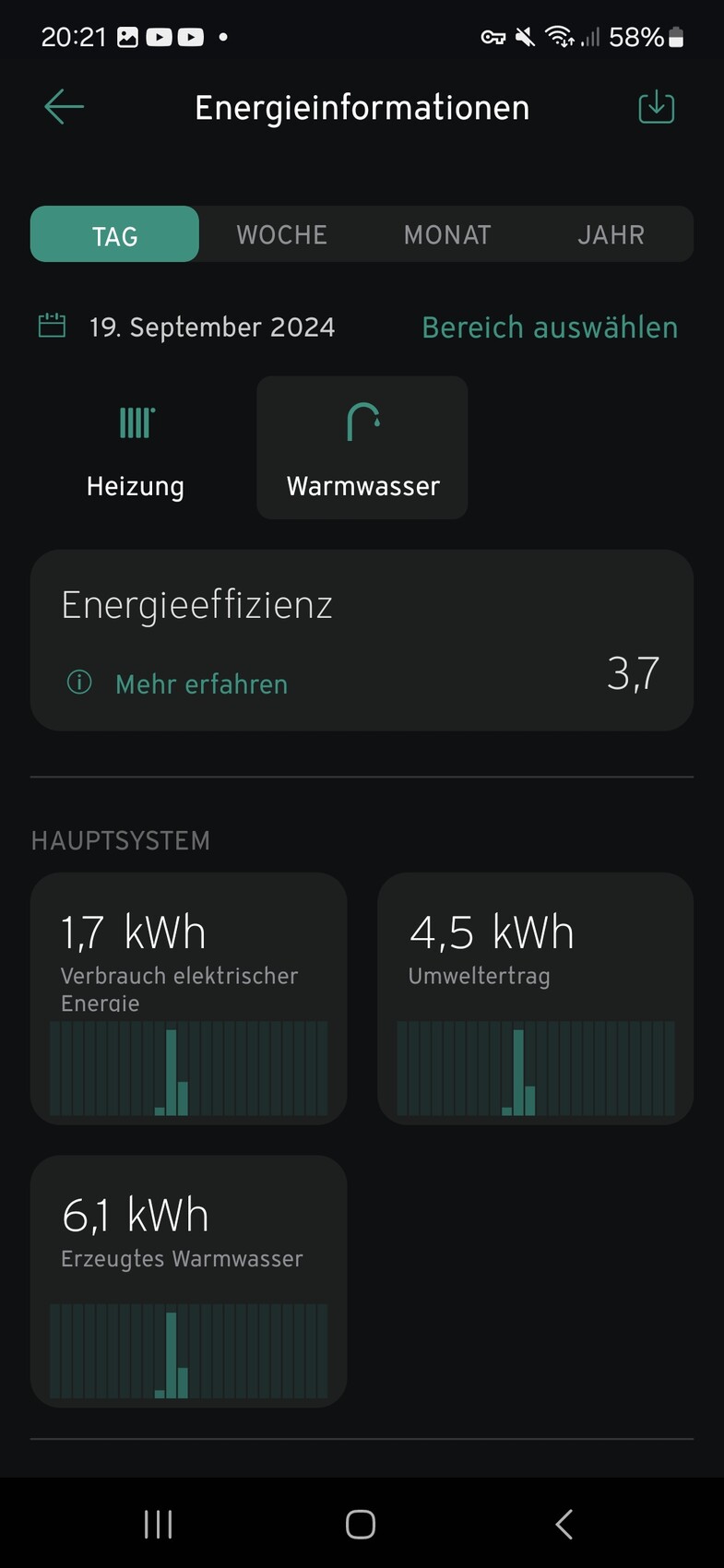

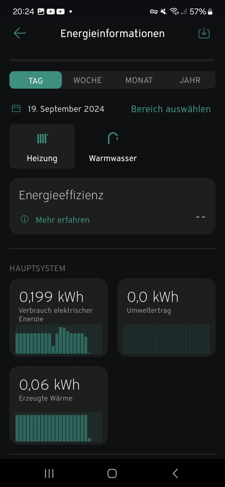

Guten Morgen zusammen,
wie versprochen, die aktuellen Zahlen von heute Morgen:
Akt. Monat Heizen: 35 (gestern 34) kwh
Akt. Monat WW: 15 (gestern 14) kwh
Hatte gestern auch die Betriebsstunden "Heizen" am Unitower abgelesen, es waren 3333 Std., da gab es zu heute keinen Unterschied.
Ja, die RecoVair ist mit dem Sensocomfort gekoppelt. Also könnte es daran liegen.

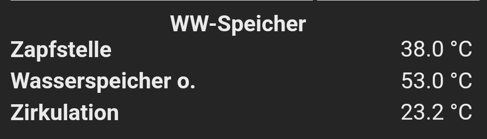

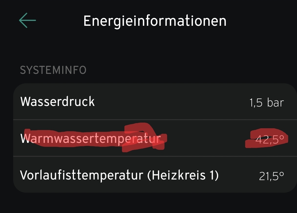

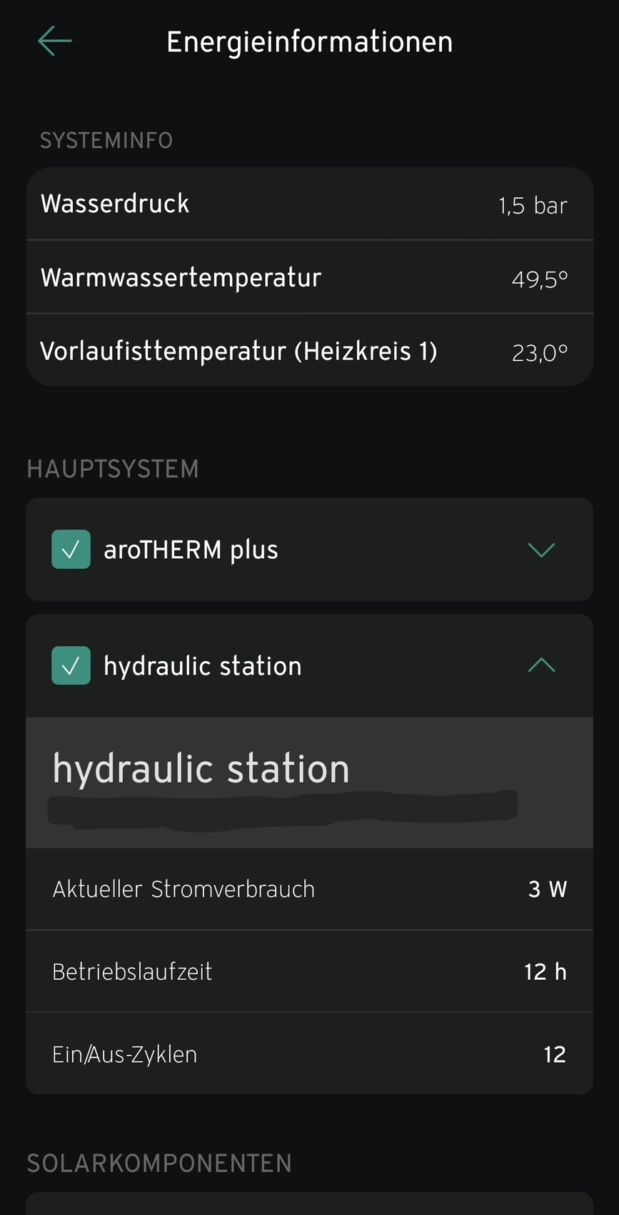

meierchen006
Hallo @Jesse Custer

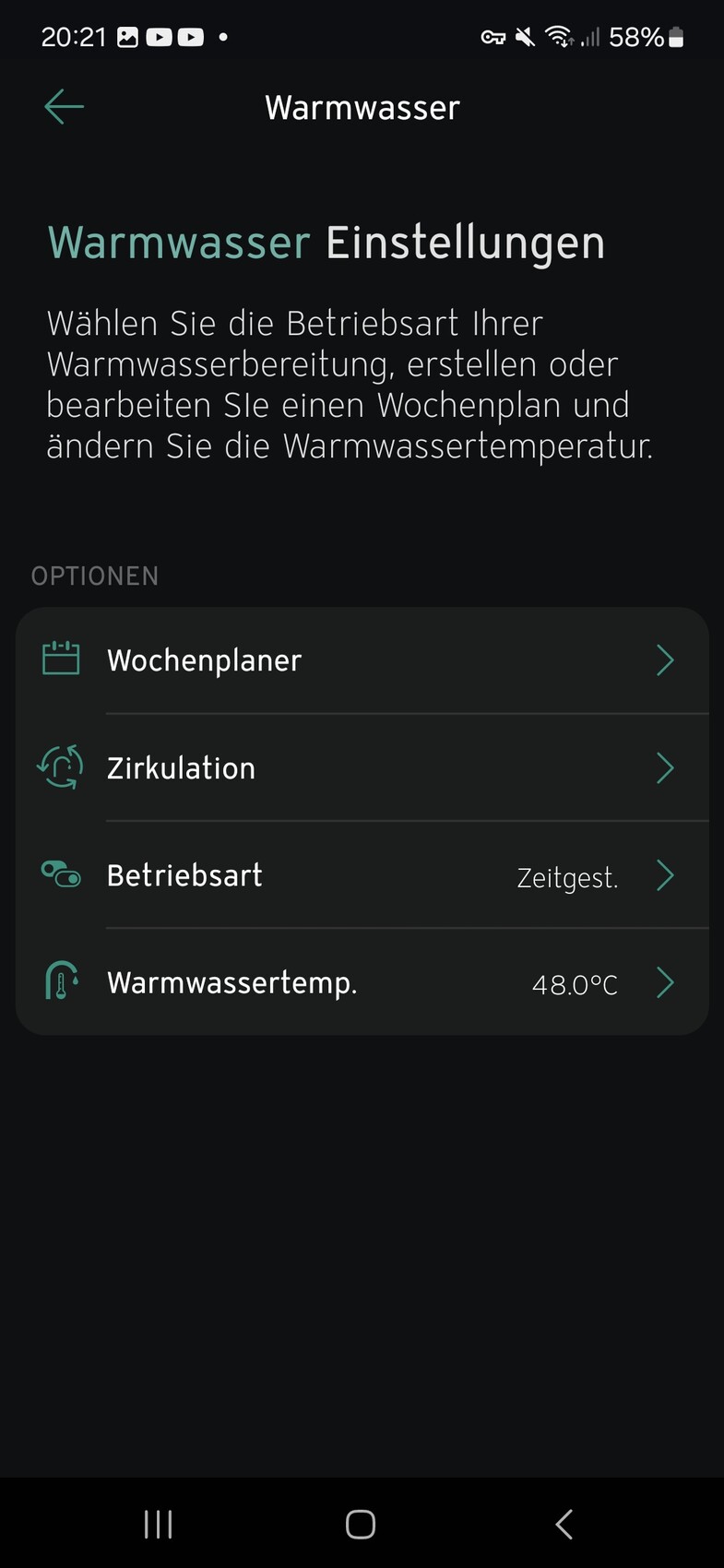

  • eingestellt ist 48°C plus 5K Hysterese
  • Energieinfos: Wasserdruck 1,5 bar; Warmwasser (Wert versteckt); Vorlauftemp 21,5°C
  • Ist die Temperatur von heute Morgen am Vaillant warm Wassersensor vom Wasserspeicher der ca. 30cm über dem Fußboden sitzt (Sunex 300L Speicher)
  • WW-Speicheranzeige: Zapfstelle 38°C, Speicher 53°C, Zirkulation 23.2°C
  • Ist die ca. Temperatur oben gemessen (ds18b20 mit Tasmota) 53°C, aktuell also ausreichend warm.
  • Direkt nach WW Bereitung ist die Temp unten ca.bei 49°C
