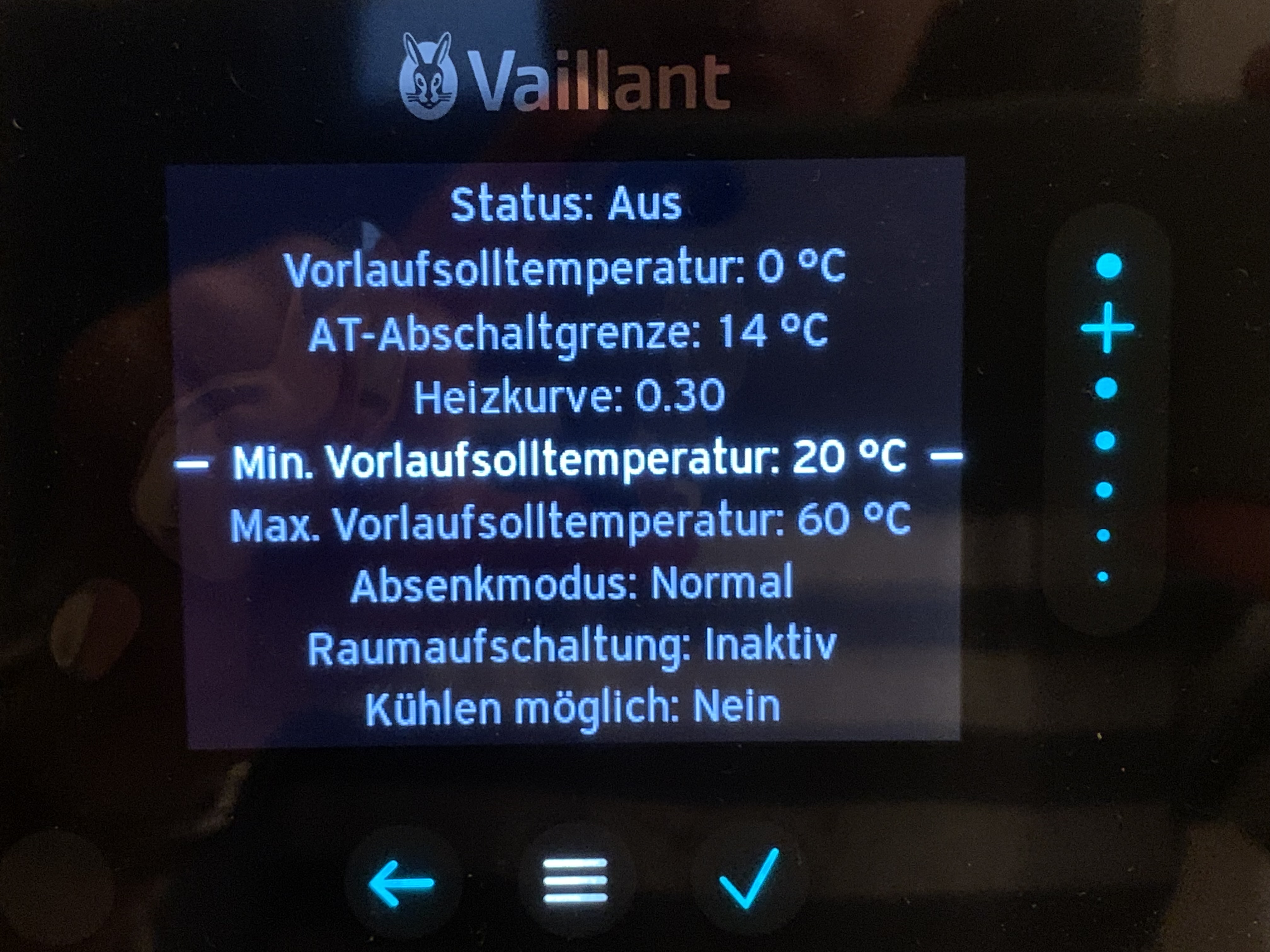

Hallo Lukeluu,
Deine Anlage braucht leider kein Überströmventil, da du einen Trennpuffer hast.
Die Anlage ist für einen Neubau auf den ersten Blick ein bis zwei Nummern zu groß.
Die Mischerpumpengruppe hätte man sich bei einem gut abgeglichenen Heizkreis auch sparen können. Sorry, aber so sieht es aus.
Was du tun kannst:
- Flüstermodul einstellen
- Thermischen Abgleich der Heizkörper oder der Fußbodenheizung
- Heizgrenze je nach Bedarf auf ca. 12 - 14 Grad einstellen
- Volumenstrom möglichst vor und hinter Dem Trennpuffer abgleichen durch Einstellung der Pumpen
- Mischer irgendwie dauernd auf 100 % auf stellen
- ERR zum großen Teil deaktivieren
- Auch tagsüber Sperrzeiten fürs Heizen einstellen
- 7-12 Takte am Tag finde ich aufgrund der momentanen Situation noch okay
- Wenn du Fußbodenheizung hast, kannst du versuchen den Estrich als Speicher zu verwenden, indem du mit zeitweiser Überhöhung arbeitest.
Bei Heizkörpern ist das eher schwierig.
Das EI wird minütlich errechnet und stellt keine Minute dar, sondern einen errechneten Wert aus div. Faktoren. Das heißt er kann sich auch um 2 oder 3 in der Minute verringern oder erhöhen.
Grüße
Lupo007

LukeLuu
Danke schonmal für eure Antworten.
Wir kommen aus dem schönen Ostwestfalen-Lippe
Ich denke auch das die Anlage deutlich zu groß ist. Leider jetzt nicht mehr zu ändern.
Typische angst vom Heizungsbauer, dass die Bude nicht warm wird.
ERR ist schon zeitnah komplett rausgeflogen. Da alles per KNX angebunden war, war der Aufwand nicht groß.
Es ist nur Fußbodenheizung im Haus, keine Heizkörper verbaut.
Tagessperrzeiten wären noch eine Möglichkeit, die Takte weiter zu reduzieren.
Meinst du die Heiz Hysterse in der Hydraulikstation, die aktuell bei 10k steht?
Ich springe kurz ein: gemeint ist die AT-Abschaltgrenze im Sensocomfort.
Vaillant Heizungsdisplay: Status Aus, Vorl. 0°C, AT-Absch. 14°C, Min 20, Max 60°C
