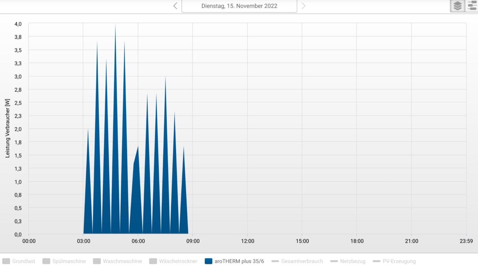

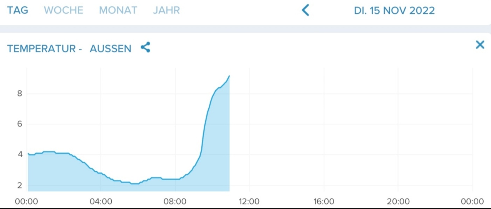

Sollte die Frostschutzfunktion nicht alle anderen Einstellungen übertrumpfen? Bei -4°C ist ja nicht mehr viel mit flüssigem Wasser. Auch liegt -4°C definitiv unter 4°C, wo der Frostschutz beginnt zu greifen, oder?
Hausbau55EE
M.E. wird unter 3° der Frostschutz aktiviert und dann läuft die Heizungspumpe aller 30 min und "bringt" Wärme aus dem Fußboden zu den Fühlern. Erst nach Unterschreitung der Vorlaufsolltemperatur wird die Wärmepumpe eingeschaltet. Und die Vorlaufsolltemperatur hängt von der Temperatur Nachtabsenkung ab. Bei Temperaturen über 3° schaltet der Frostschutz ab. In der beiliegenden Übersicht erkennt man die AT und die "blauen Auschläge" als Stromverbrauch der Heizungspumpe.
Energieverbrauchs-Diagramm mit morgendlichen Spitzen und Geräteanteilen.
Außen-Temperaturverlauf in blauem Flächen-Diagramm: Nacht ca. 2°C, Vormittag ca. 9°C.
MarvinR
Hast im Prinzip recht. Aber ich habe einen Zwischenwärmetauscher, und im Außenkreis ist sowieso Frostschutz drin, daher die Zirkulation eigentlich unnötig....
Das Programm sollte das wissen, da ich die Einstellungen Zwischenwärmetauscher aud EIN habe...
Aber wenn die Wärmepumpe nicht anläuft, ist mir das eigentlich egal, wenn nur die Pumpe anläuft.
