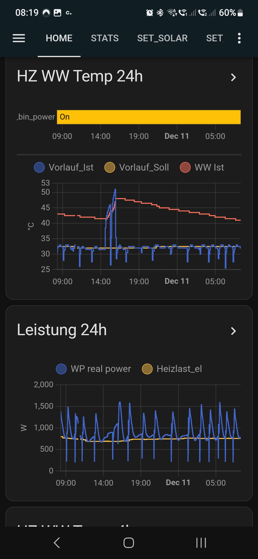

Ohne ebusd gibt es keine Möglichkeit zu sehen wann bzw. wie oft die Wärmepumpe abtaut oder?
Doch, das geht. Man kann über die MyPyllant Erweiterung in Home Assistant auf viele Daten zugreifen u. a. Vorlauf-Ist-Temperatur und je nach Softwareversion auch auf Zyklen und Leistung. Das läuft dann über eine API zu den Daten, die die App auch anzeigt. Voraussetzung ist das Internetmodul und der Account bei Vaillant. Ebusd braucht man dann nicht mehr (zumindest dafür nicht, ans Energieintegral kommt man aber nicht ran), damit ist auch kein Anschluss auf Hardwareebene erforderlich und somit keine Diskussion wegen. Gewährleistung.
In Home Assistant lässt sich dann sowas darstellen:
Mobile-App-Dashboard mit zwei 24h-Diagrammen: Temperaturverlauf und Leistung.
