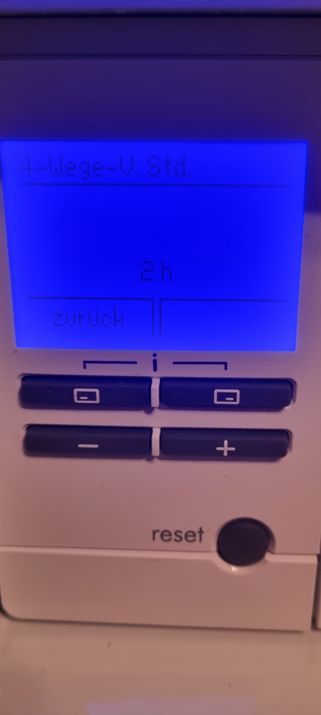

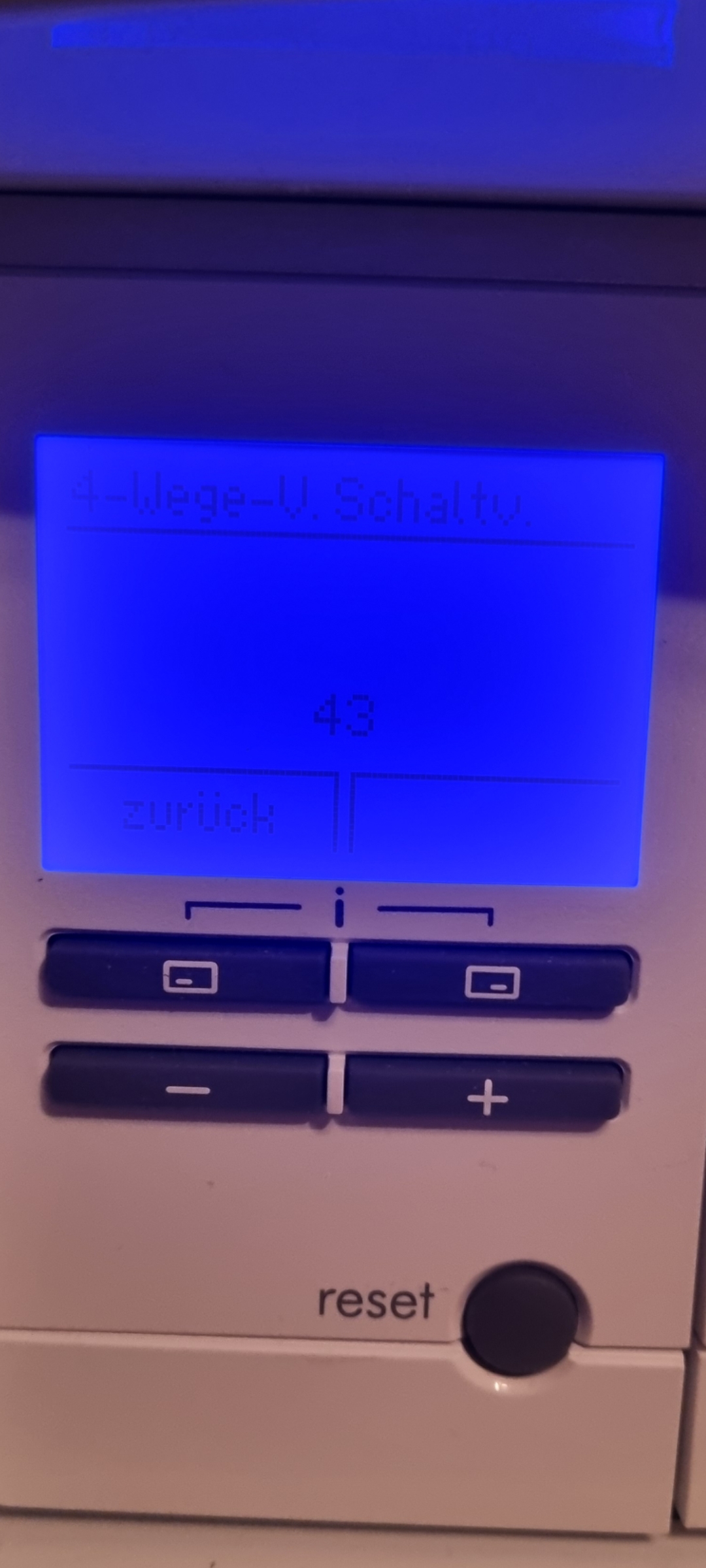

Hier sind Bilder von meiner Anzeige im Display. Die Anlage läuft seit Anfang Oktober, die durchschnittliche Zeit pro Abtauvorgang ist deutlich kürzer.
Blaues Display eines Reglers mit 43, Zurück-Taste, +/- Tasten und Reset.
Blau beleuchtetes Display eines Geräts mit Timeranzeige 2 h und Zurück/Reset-Tasten.
