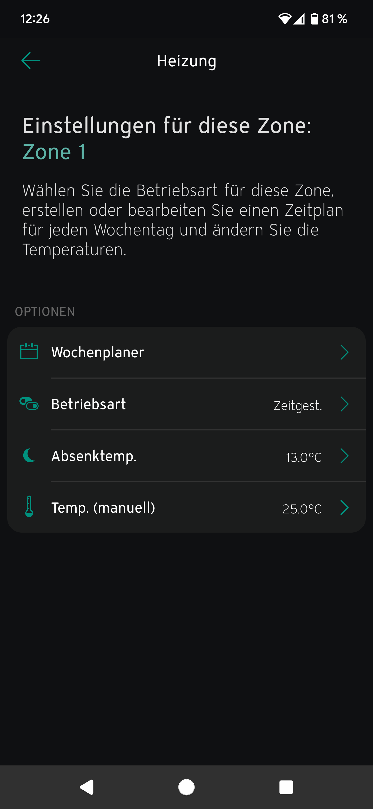

Richtig abgespeichert habe ich es definitiv.
Hat sonst noch jemand die App und könnte Mal testen wie das ist?
Mein Verständnis ist:
Ändere ich die Raumsolltemperatur muss sich der Startpunkt auf der Y-Achse ändern.
Aber egal was ich für eine Raumsoll eingebe ändert sich an der angezeigten Heizkurve gar nichts:

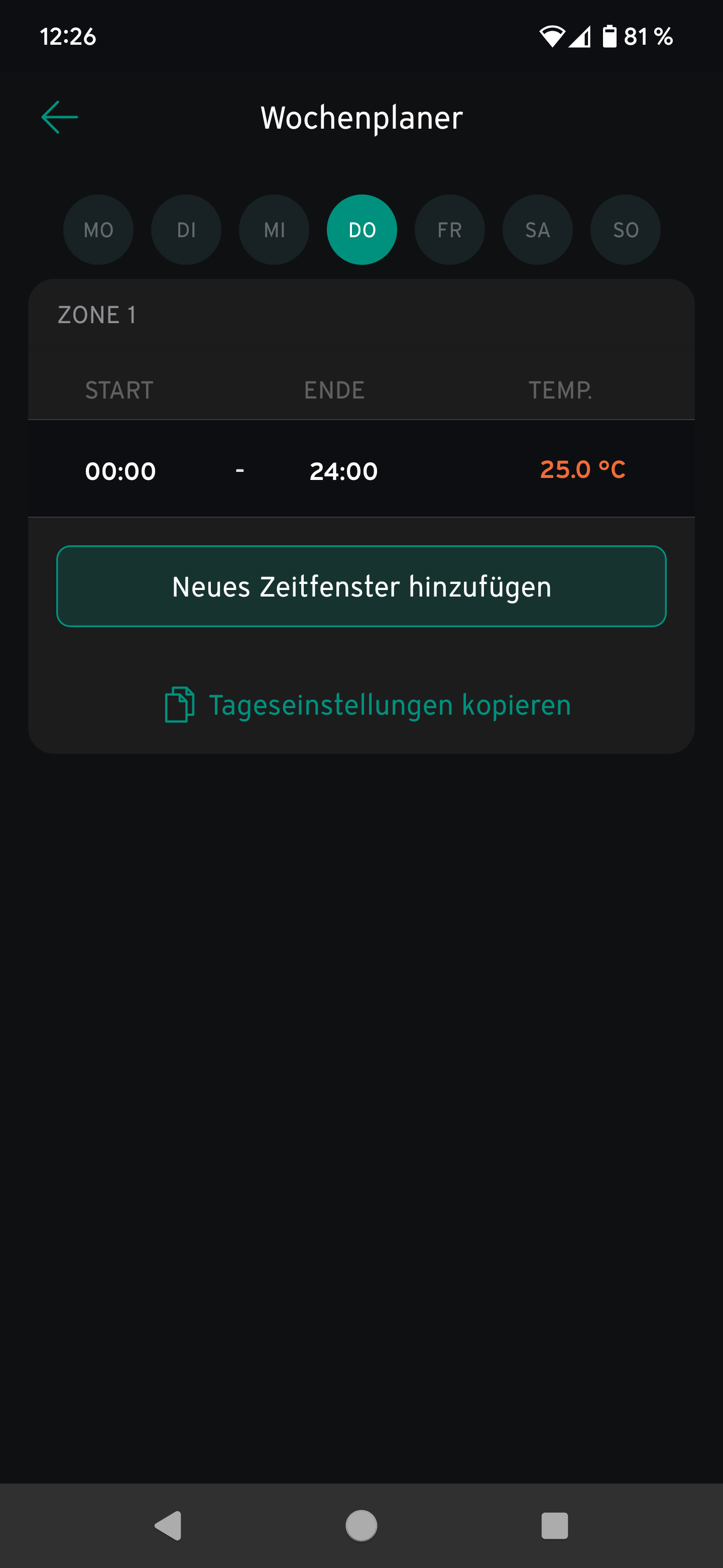

Wochenplaner: DO, Zeitfenster 00:00–24:00, 25°C, Button Neues Zeitfenster hinzufügen.
Zone 1: Heizungssteuerung mit Wochenplan, Betriebsart, Absenktemp 13°C, manuell 25°C.

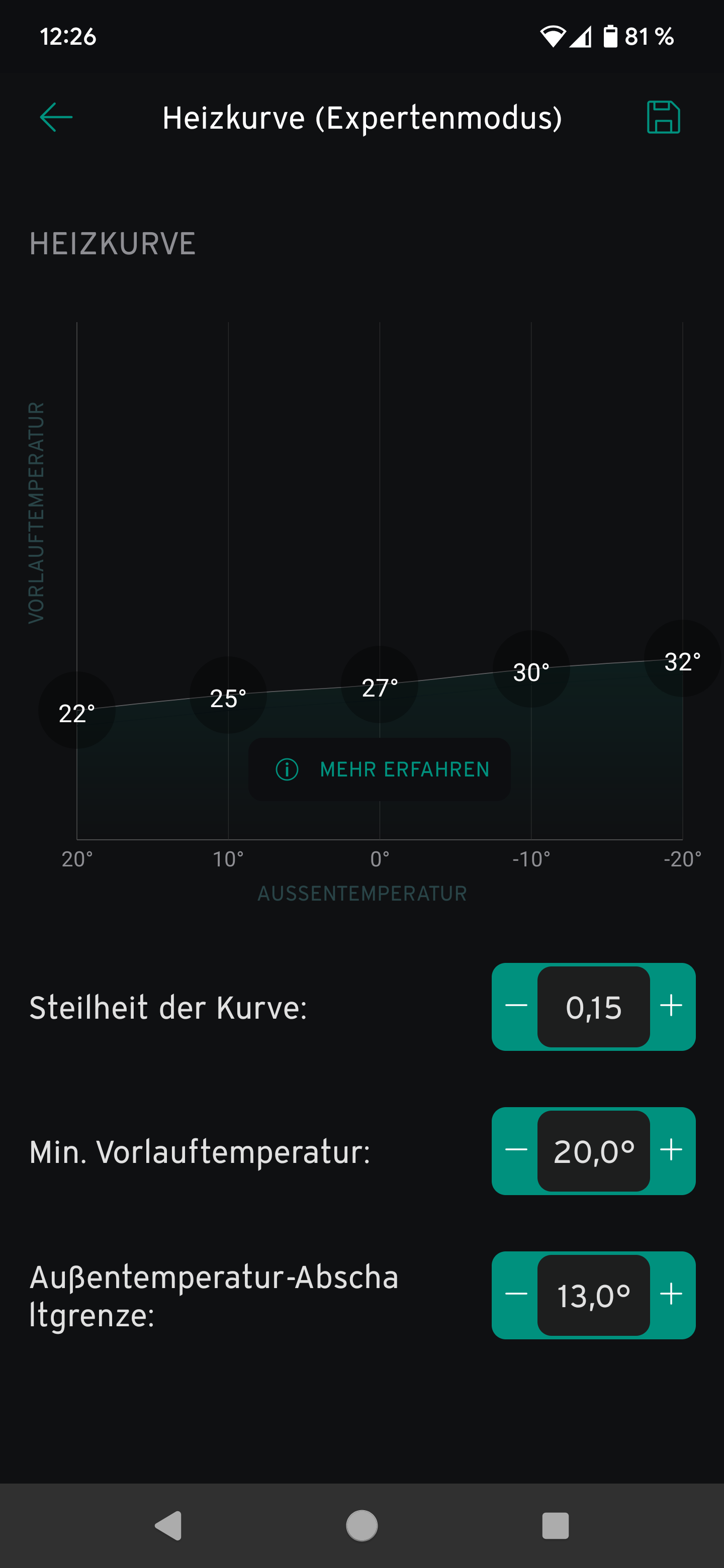

Heizkurve im Expertenmodus: Diagramm Vorlauftemperatur gegen Außentemperatur mit Werten.
Wenn ich aber die Steilheit ändere ändert sich die angezeigte Heizkurve sofort. Allerdings verändert sich dann der Startpunkt auf der Y-Achse, was meinen Verständnis auch nicht sein dürfte...
Screenshot Heizkurve im Expertenmodus: Graph mit Temperaturwerten und Einstellreglern.
Wo kann ich mir denn die Heizkurve sonst noch anzeigen lassen?

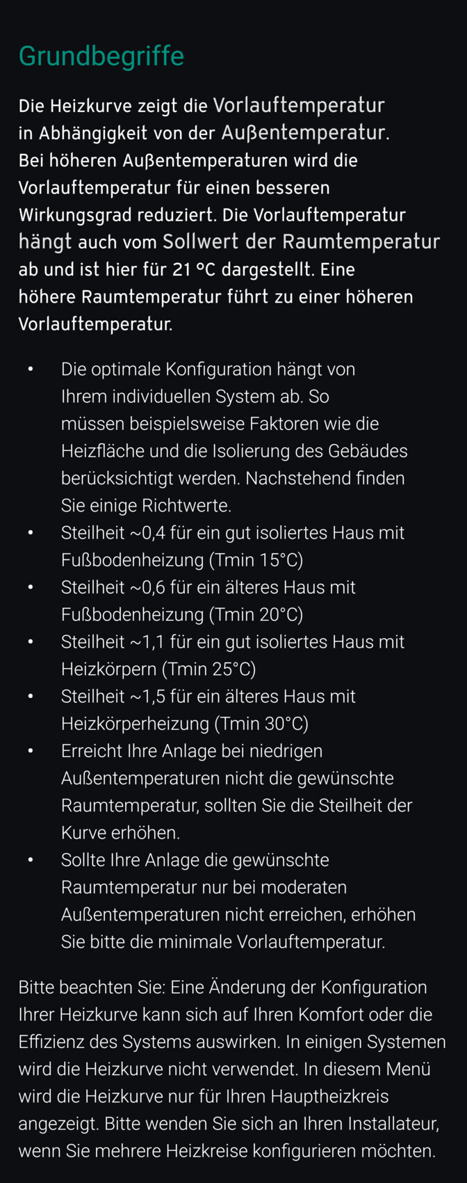

Kann ich mir nicht so wirklich vorstellen.
Zum einen ändert sich die Kurve wie gesagt sofort in der Ansicht wenn ich die Steilheit ändere und zum Anderen kommt bei "Mehr erfahren" das nachfolgende. Da steht zwar es wäre für 21 Grad dargestellt aber das stand da schon immer und ändert sich auch nicht egal was ich als Raumsolltemperatur angebe.

Die Werte werden gespeichert. Die Darstellung der Kurve ist nur schematisch. Bei der Steilheitseinstellung ändert sich der y-Wert weil das Fenster der Außentemperatur gleich bleibt. Steilere Kurve heißt ja, man braucht relativ gesehen mehr Vorlauf bei gleicher Außentemperatur
Die Kurve geht ja prinzipiell über 20°C AT und unter -20°C AT weiter, das wird nur nicht dargestellt.
