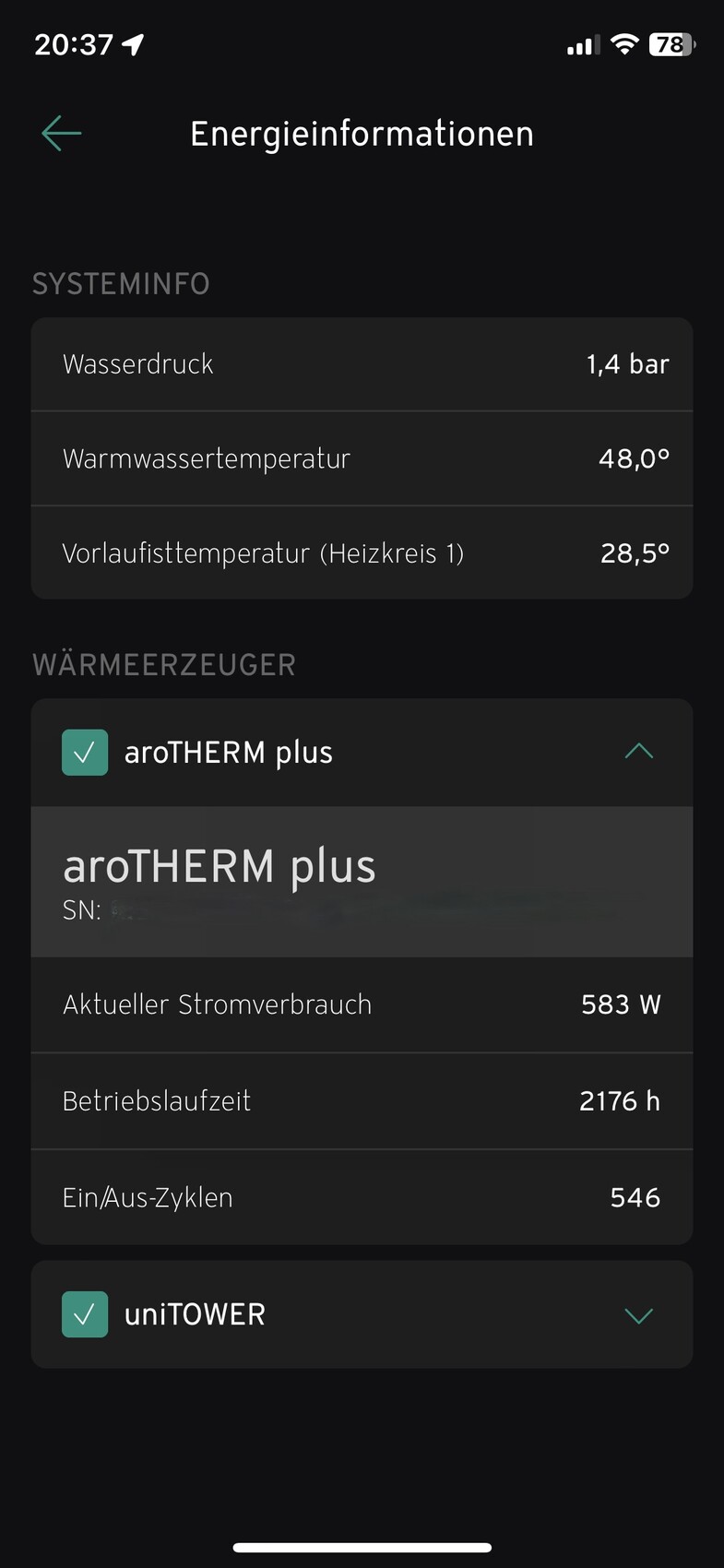

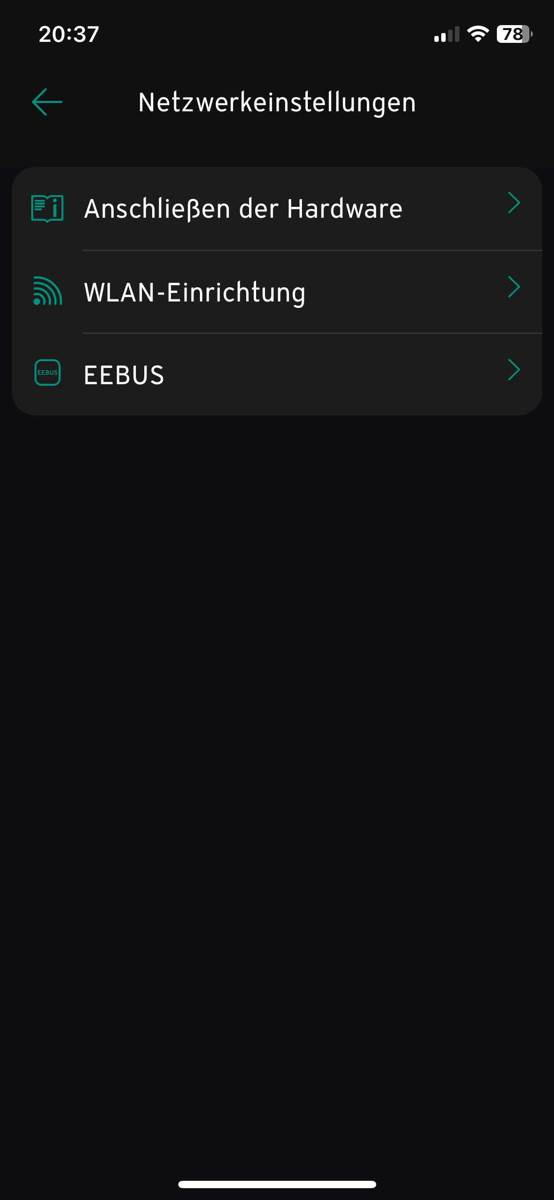

Es gibt eine neue Version der App: EEBus Kopplung ist implementiert (wie vom Support versprochen), außerdem werden bei mir nun der aktuelle Stromverbrauch von Außen- und Inneneinheit angezeigt:
Anhang anzeigen 84593 Anhang anzeigen 84595

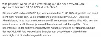

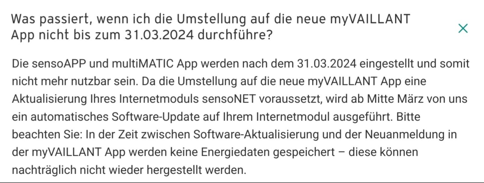

Ich habe heute eine Email von Vaillant bekommen das sie die Multimatic App, sowie die Senso App zu Ende März einstellen werden da demnächst, die neue verbesserte MyVaillant App zur Verfügung steht. Man möge auf die Einladung zum Umstieg warten, die in den nächsten Tagen kommen sollte, aber danach möglichst zeitnah nach Erhalt der Einladung den Umstieg machen weil es aus Datenschutzgründen zu Lücken in der Erfassung relevanter Daten kommen kann.
Gruß Hardy
Hausbau55EE
Gruß Hardy
Die Aussage deckt sich mit den Angaben aus der Webseite Vaillant
Pop-up über Umstellung auf die neue myVAILLANT App; automatisches Update des sensoNET-Internetmoduls.

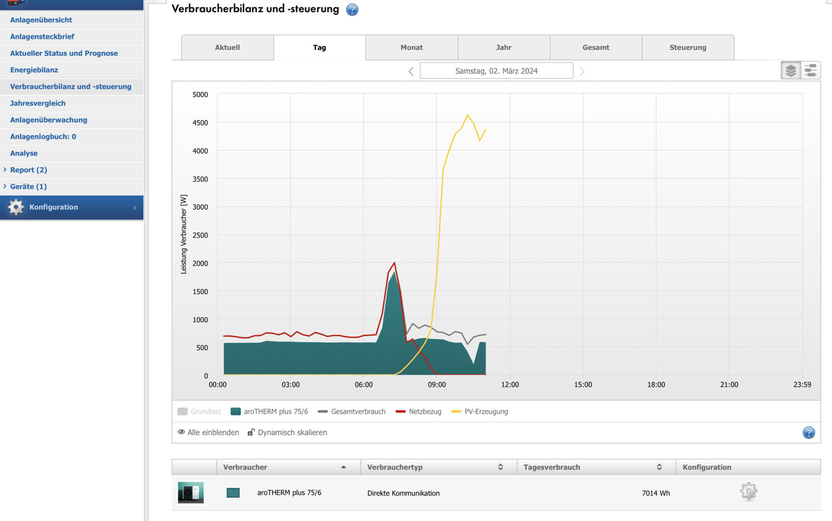

So sieht es jetzt bei mir nach der EEBus-Kopplung mit meinem Photovoltaik-Home Manager im Photovoltaik-Portal von SMA aus (Sunny Portal). Ist eigentlich ganz nett, dass man ungefähr erkennt, was am Tag so los ist insbesondere Abschaltungen, etc. Mit Aufwand gibt es sicherlich wesentlich umfangreichere und bessere Darstellungen aber hier brauche ich keine Zusatzhardware bzw. ist alles eh da und für den Hausgebrauch m.E. gut genug.
Energie-Dashboard: Tagesverlauf von Verbrauch, PV-Erzeugung und Netzbezug.

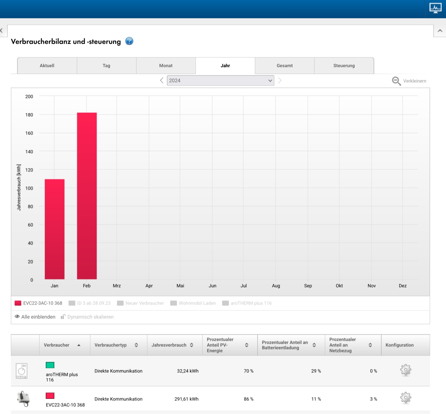

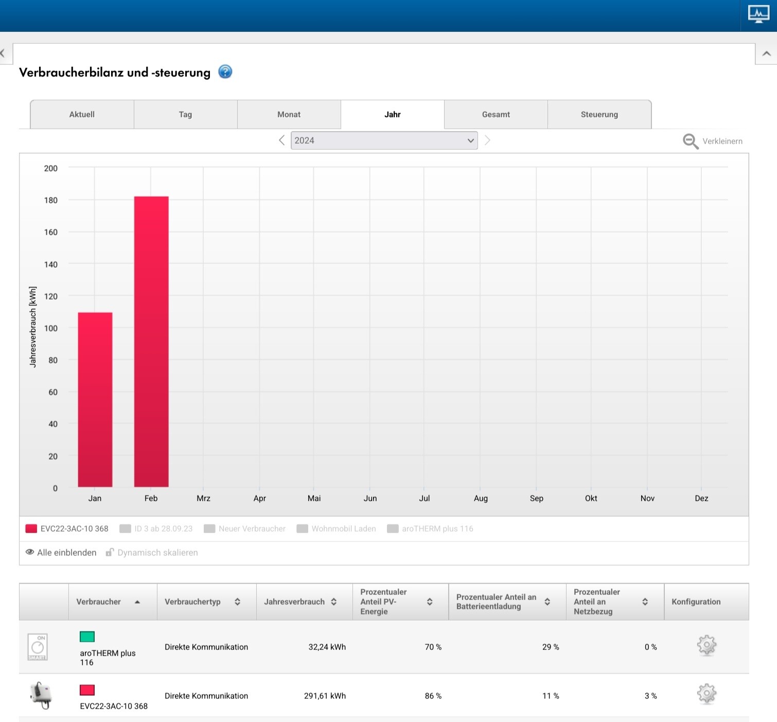

Diese Darstellung per EEBUS gab es schon vor 2 Jahren auch in der SensoApp. Nach dem Platinentausch im letzten August war dann erstmal Schluss bei mir. Seit dem Besuch des Werkskundendienst letzte Woche funktioniert dies wieder. Ich finde diese Art der Darstellung auch für Monats oder Jahresansicht gut. Neben den Vaillant Wärmepumpe läuft mein SMA EV Charger auch in dieser Ansicht. Zusätzlich konnte man auch über AVM FritzDect 200 oder 210 die Waschmaschine oder andere Verbraucher in die Verbraucherbilanz integrieren. Seit geraumer Zeit läuft auch Shelly. Und mit dem nächsten Update im Frühjahr will SMA auch die neue Serie Shelly Pro integrieren.
Verbraucher-Dashboard mit Balkendiagramm (Jahresverbrauch 2024): Jan und Feb, Tabelle darunter

Ja klar, weiss ich doch schon lange aber bei mir kam die Photovoltaikanlage nach der Umstellung auf die myVaillant App und daher konnte ich erst jetzt, d.h. mit der neuen App-Version koppeln. Die Ernüchterung folgte aber schnell:
* Willkürliches Einschalten der Wärmepumpe in den Heizpausen, teils bei positiven EI Werten nach der Warmwasser-Bereitung - was soll das jetzt?
* Auch kann man in der App noch nicht die Photovoltaik-Überschuss-Strategie einstellen wie vorher in der SensoApp.
* Der Offset für den Pufferspeicher wird immer wieder auf 0 Grad zurückgestellt! Dachte erst, bin ich jetzt blöd, bis ich meine Einstellung fotografiert habe und nach nicht mal einer Stunden war sie wieder auf 0.
Da ist wohl noch Entwicklungsbedarf. Habe den Spuk wieder getrennt, vielleicht haben andere mehr Glück. Werde es mal mit einer neuen Version wieder versuchen.
Lupo007
Nachtrag: Leute, ich kann nur sagen, aktuell Finger weg von der EEBus-Kopplung mit SMA! Bei mir hat es die Vorlaufsteuerung zerschossen. Nach der Trennung der EEBus-Kopplung wurde der Puffer-Offset auf den Heizkreis aufgeschlagen! Vorlauf-Soll 36,5 Grad bei 10 Grad AT und HK 0,30??!! War wahrscheinlich schon durch die Kopplung passiert und deswegen die sporadischen Sprints während des Heizbetriebs.
Jetzt hoffe ich auf Reset des SensoComforts Steuergeräts (und alles neu konfigurieren, so ein Mist), nicht mal Sicherungenziehen hat geholfen.
