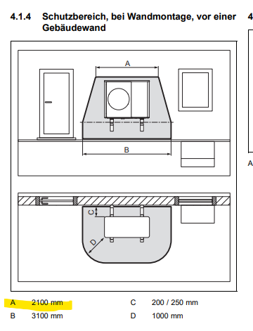

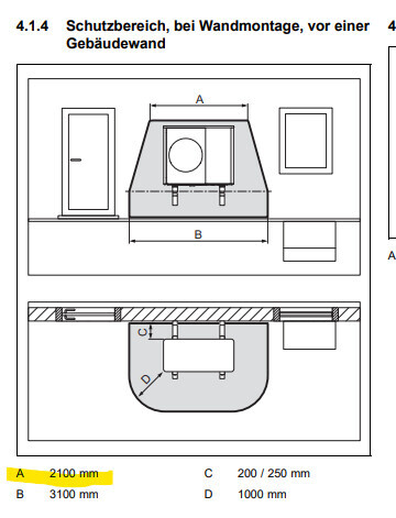

Das Fenster ist weit genug oben, da das Gas in der Arotherm schwerer ist als Luft und dadurch nicht ans Fenster kommt. Problematischer finde ich die beiden, die sich gegenseitig die Luft absaugen.;)
Tolentino
Tolentino
Dürfte besonders witzig werden wenn alle drei enteisen. Dann können die nach 30 minuten gleich nochmal enteisen. Todesspirale.
Martin62
OK, da es ja nach Mehrfamilienhaus aussieht, ist da gegen allen Regeln der Kunst verstoßen worden. Auch direkt vorbeilaufen sollte man nicht können. Sieht nach der Pflasterung auch nicht danach aus. Verstärkt meine Meinung, Heizungsbauer kannst Du vergessen
