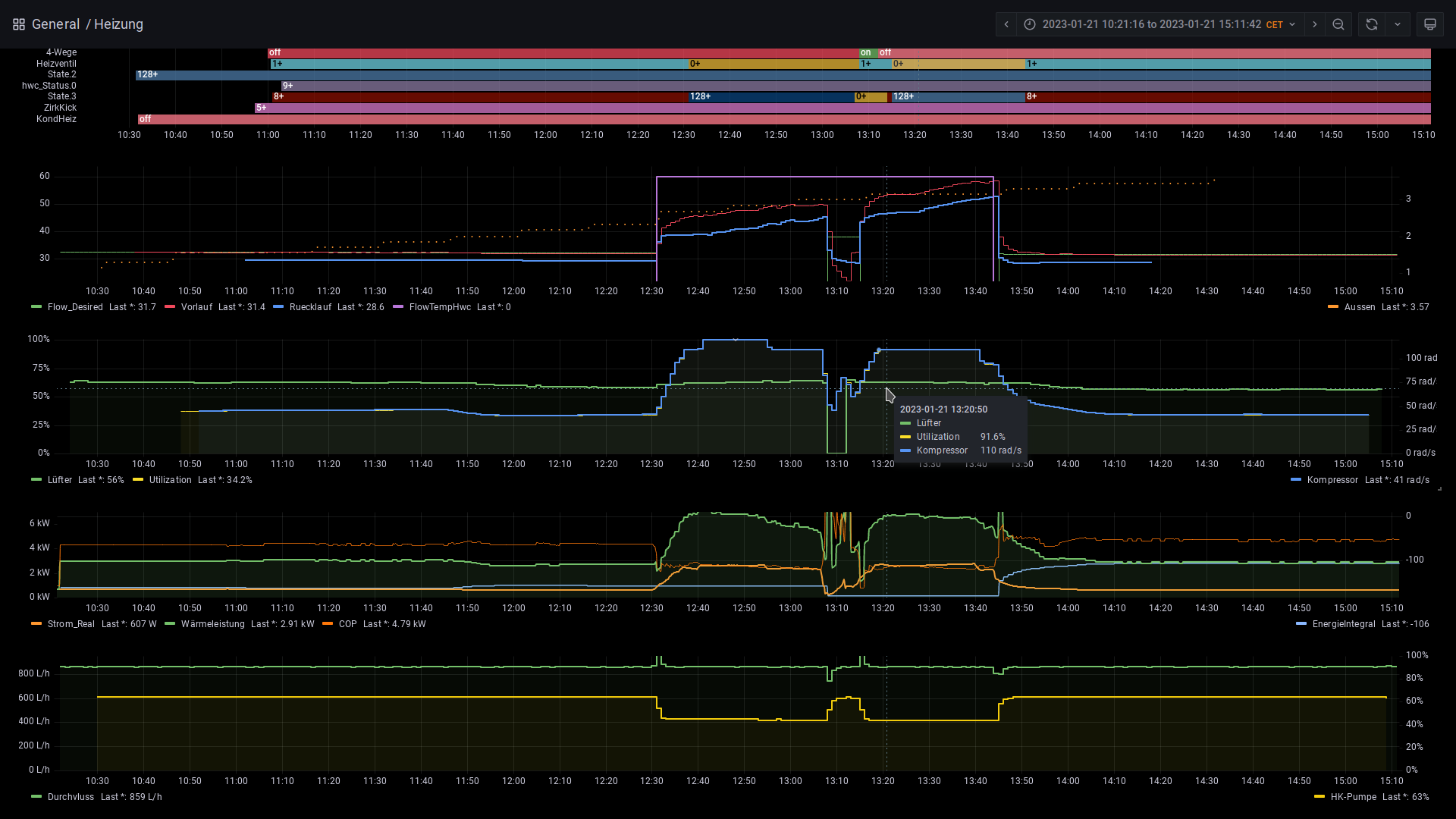

Hier meine Werte vom Januar (55/6 + Hydraulikstation, 300l Warmwasser mit Frischwasserstation)
### Laut My-Vaillant App (eher ungenau):
Heizen: 4,9; Warmwasser: 3,0; Gesamt: 4,5
###Hydraulikstation (sehr genau, siehe github):
Heizen: 4,6, Warmwasser: 2,9; gesamt: Wert nicht verfügbar
Innentemperatur? Warmwasser-Solltemperatur? 24 Stundenbetrieb?
Der Unitower hat ja auch ein Display. Sind diese Werte auch sehr genau (in Anlehnung der Hydraulikstation)?
