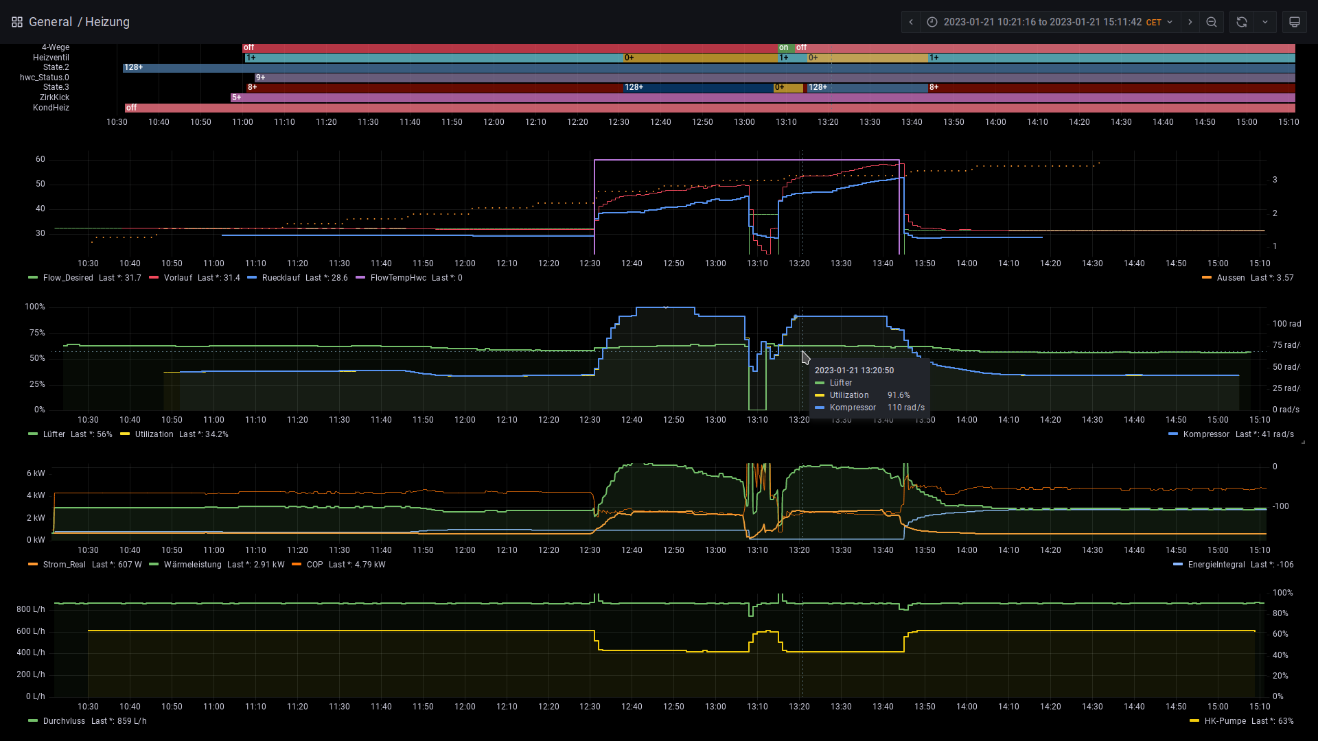

Frage in die Runde: wenn Ihr Warmwasser im Normal-Modus aufheizt, bis wieviel Prozent fährt Euer Kompressor hoch?
Bei mir sind es nur 88-91%.
Ich meine, er hätte im Oktober 100% geschafft.
cyberthom
Hier meine Werte vom Januar (55/6 + Hydraulikstation, 300l Warmwasser mit Frischwasserstation)
### Laut My-Vaillant App (eher ungenau):
Heizen: 4,9; Warmwasser: 3,0; Gesamt: 4,5
###Hydraulikstation (sehr genau, siehe github):
Heizen: 4,6, Warmwasser: 2,9; gesamt: Wert nicht verfügbar
