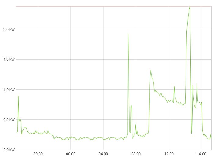

Soll Vorlauf ist 70°C IST momentan 46°C.
Es gibt da eine Einstellung wie viel Vorlauf Überschuss angepeilt wird für Warmwasser. Das dürfte bei dir noch 20 sein. Das bitte auf 3-5 stellen. 70 ist das Maximum, daher ist dort Schluss.
Außerdem solltest du doch die Live-Daten überwachen und darüber mal berichten. Nicht bloß die Ertragsanzeigen. Weißt du wie das geht?

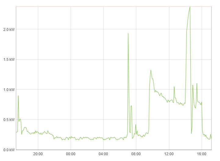

@Tolentino ,ich fahre mein Zeitprogramm seit Mitte Sep.22 Und habe bis jetzt nur den Flüsterbetrieb aktiviert und die HZ Kurve auf 0,25 und die Raumtemp.auf 26 °C eingestellt. Nachts läuft die Luftwärmepumpe nicht. Mein HZ Programm startet gegen 9:30 und endet inkl.der Warmwasser Aufbereitung gegen 14:00 dann um 16:00 Uhr.
Im Schnitt habe ich aktuell 4-5 Takte. Niedriger bekomme ich sie nicht.
Grünes Liniendiagramm der Leistung über den Tag mit Spitzen um 08:00 und 16:00.
